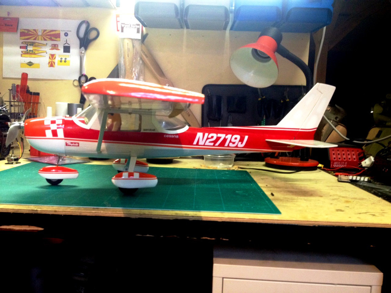

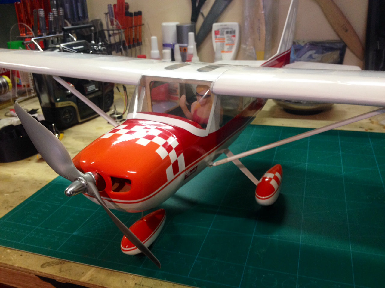

Moi j'ai craqué pour un autre 150, aucun problème de place pour le ranger celui-là :lol:

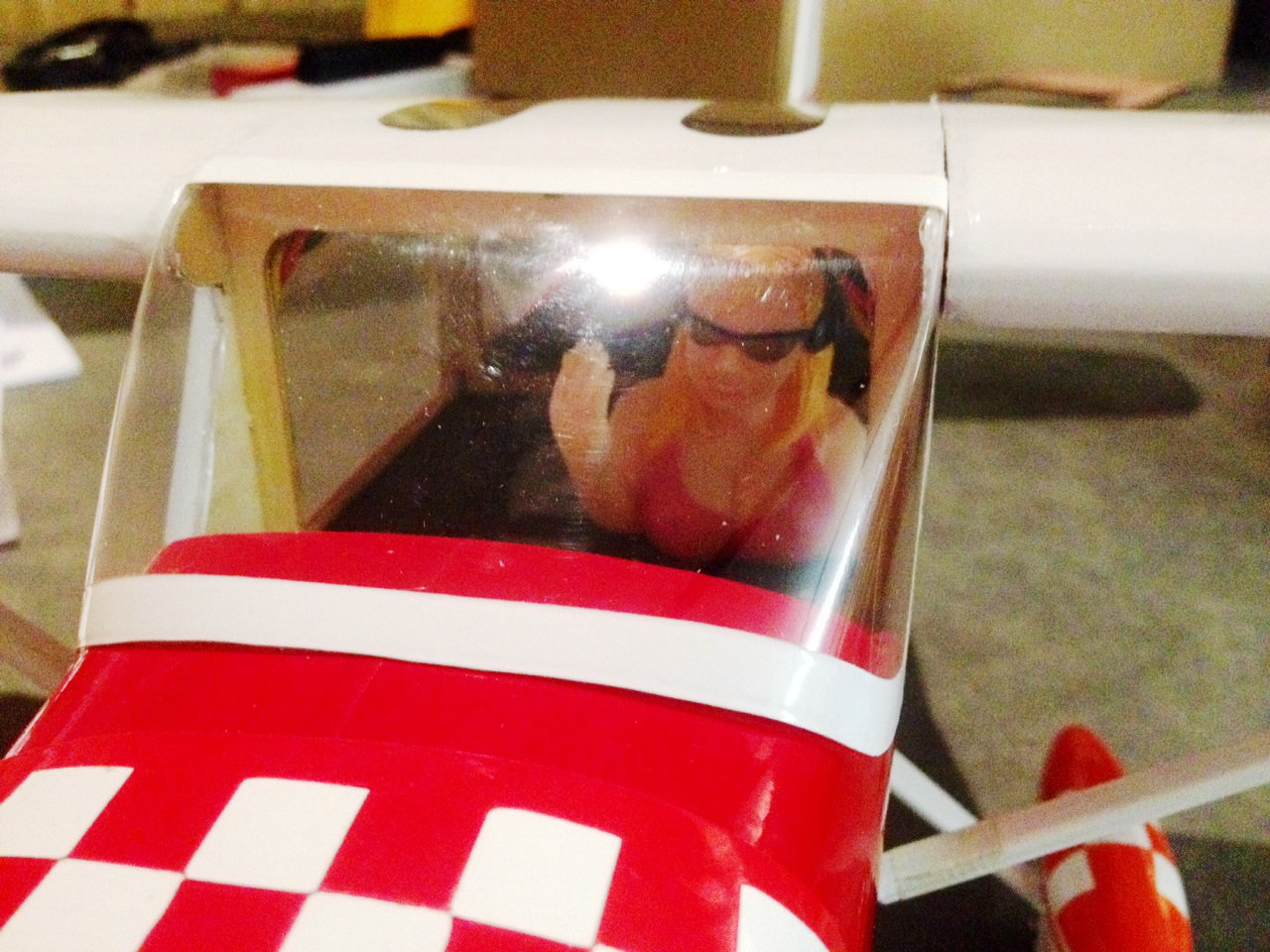

Et comme je suis incorrigible j'y ai glissé un pilote... ou plutôt pour cette fois, une pilote. Je vous présente Gerda la Blonde une fille bien sous tout rapport :mrgreen:
Alain

Sur la dernière photo c'est le parachute de Gerda que l'on voit en rose :?:
en tous les cas, la Gerda ne manque pas d'air, il va falloir que je la présente à Charles :lol: :lol: :P

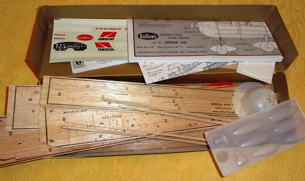

Puisque nous sommes partis dans la miniaturisation et que mig3 me taquine pour mon mulet, en restant toujours dans la rubrique Cessna 150, j'en ai encore un au format post'it (mulet du mulet ???)
Je l'ai déjà montré à certains, j'en profite donc pour le présenter ici avant de repasser à des choses plus sérieuses. Je ne sais pas encore ce que j'en ferai un jour : maquette fixe d'expo, motorisé en élec ou séjour prolongé dans sa boîte ...
(il faudrait que j'arrête de surfer sur leboncoin car j'ai parfois du mal à résister à la tentation : d'abord le Graupner , puis celui-ci, ...)

C'est du E Flite tout simplement...
J'ai déjà le Taylorcraft et le Piper L-4. Leurs qualités de vol sont vraiment bonnes et comme j'apprécie tout particulièrement le Cessna 150/152, j'ai craqué lors d'une promo chez Staufenbiel. ;)
http://www.horizonhobby.com/products/EFL5050
Quant à la pilote, ses origines sont plus exotiques que ne le laissent supposer son oppulente chevelure blonde...
http://www.hobbyking.com/hobbyking/stor ... 34mm_.html
J'ai monté un moteur Park 300 à la place du 250/280 préconisé, le 250 permet de voler pépère mais pour passer un peu d'accro, il est un peu limite, le 280 n'étant plus disponible, je me suis rabattu sur le 300 qui est 4 grammes plus lourd, j'ai monté un ESC de 12A et j'alimente avec un petit 3S 500mah, ce qui permet de compenser le petit surplus de poid du pilote et des quelques grammes de depron qui recouvrent le plancher. Les servos sont des HXT 3,7gr. Vraiment pas de quoi se ruiner, surtout si on se fourni chez les concurrents asiatiques (que je ne vous présente plus lol). Ces modèles qui se glissent tout monté dans le coffre de la voiture, remplacent avantageusement les mousses "détentes" pour le petit vol après le boulot ou entre "le fromage et le dessert".

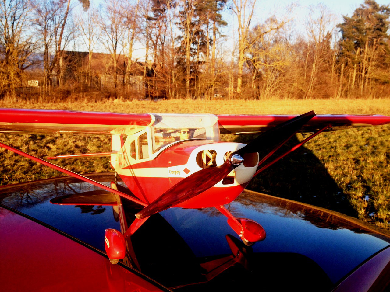

Le Taylorcraft lors d'un vol la semaine dernière... ;)
