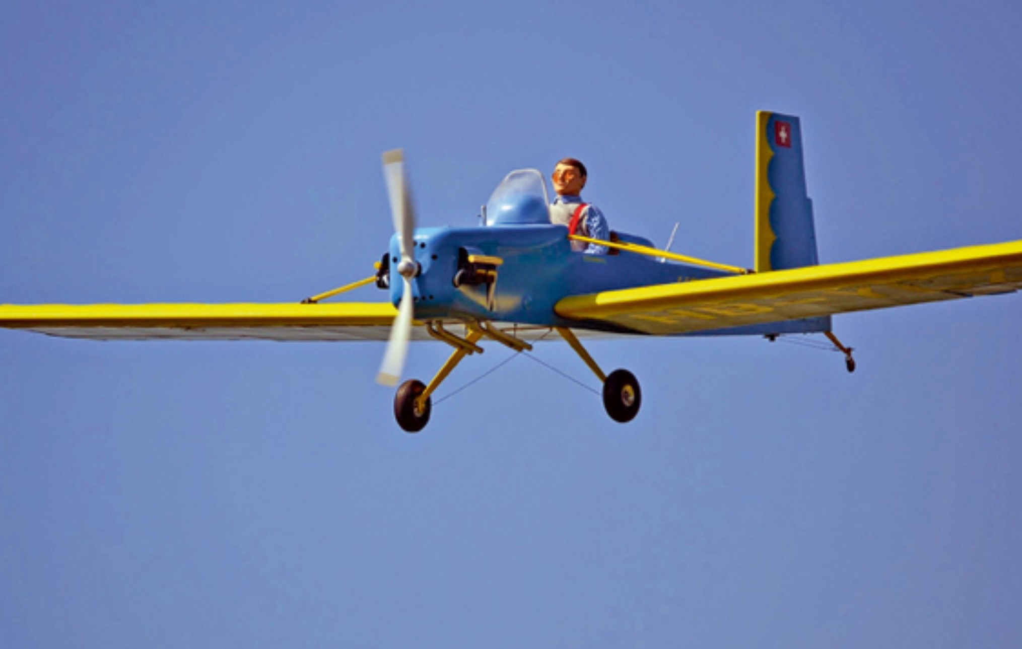

Il est bien plus avancé que vous pensez...je l'ai surpris a son premier vol...
Re: Pojet ou déja un peu plus ???
Loupé ;) ce n'est pas la déco retenue :lol: :lol: celle ci non plus
je me pose la question du pot 2 solutions a l’intérieur du fuselage ou sous le fuselage comme sur celui ci :?: :?: :?:
et de toute facon avec le capot pour une fois
