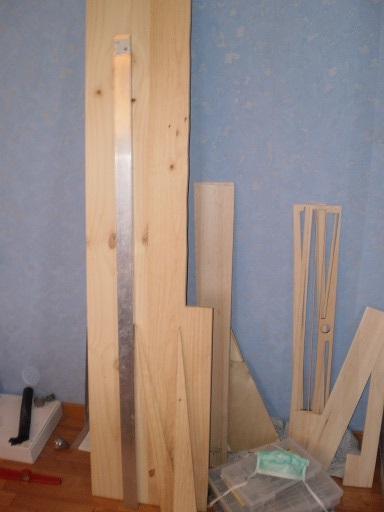

Les midis de cette semaine, je me suis mis a la fabrication de la clé d´aile...

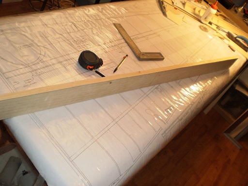

Je suis parti d´une planche de pin de 18 mm d´épaisseur, 1300 x 72 mm
Puis j´ai tracé un angle de 6,5 ° pour le dièdre et couper grossièrement la planche.
L´angle etait mentionné nulle part :?: merci internet :D
Passage a la ponceuse pour finir et voila....
vérification que cela se monte bien...
oui super, je vais pouvoir fixer la 1ere nervure de l´aile :D :D
Ah oui ´j´oubliais :o
pour avoir ma planche de 18 mm d´épaisseur, je n´ai trouvé qu´une planche de 2m par 40 cms... :lol: :lol:
donc si vous avez besoin de pin en épaisseur de 18mm faites moi signe!

homme blanc faire beaucoup de bois l'hiver sera rude :lol: :lol: :lol: :lol:
plus sérieusement ta clé est elle prévue comme cela ??? avec une aile en 2 partie j’espère
Si oui j'aurais fait la clé en contreplaqué contrecollé en plusieurs couches pour atteindre l'épaisseur voulue ce serais bien plus solide, car la j'ai quelques doutes :roll:
Pat Zhu Tao
Messages : 222
Re: Meister ZERO
Message par Pat Zhu Tao »
Oui les ailes seront en deux parties..
Cette clé est costaud, en plus elle sera dans un fourreau que je dois réaliser autour..
et c´est comme cela qu´ils préconisent de la faire..

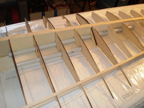

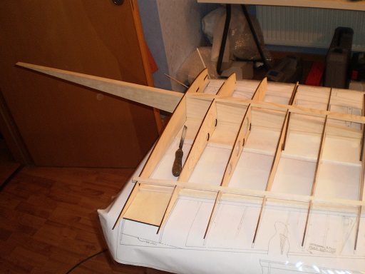

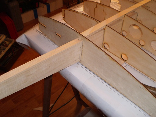

j´ai fini le fourreau de la clé d´aile.
tout d´abord, une baguette en oblique entre les longerons et qui épouse la forme de la clé. Petit souci, les ouvertures dans les nervures n´étaient pas assez hautes..je vous passe le détail de la découpe :evil: penser a le faire avant montage pour l´autre aile.
puis fermetures des cotés avec du CTP 3mm. il faut le faire une par une et attendre que la colle sèche entre pour éviter de la colle dans le fourreau..
Avant de pouvoir poser la 1ere nervure, j´ai monté 2 tubes IRO dia. 20mm pour les câbles et tuyaux.
oui je n´ai pas mis de carbone ou fibre car la différence de poids ne justifie pas la différence de prix !
j´ai ajouté un tube de 8mm ( cette fois en carbone) pour les cables des feux de position.

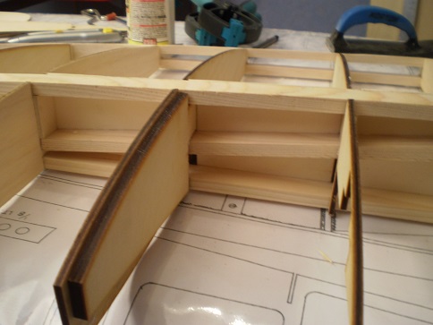

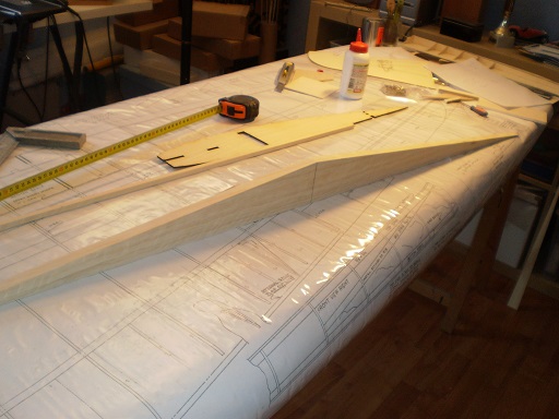

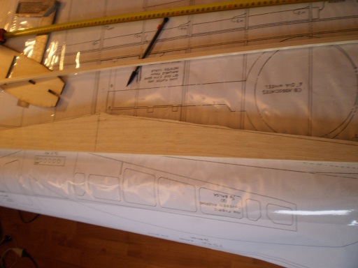

Après cela, j´ai pu monter la première nervure ( d´équerre) ainsi que la 1ere planche du bord d´attaque.
j´ai collé également la plaque de renfort pour fixer l´aile sur le fuselage
Voila! y a plus qu´a coffrer l´aile et faire l´aile gauche a l´identique.

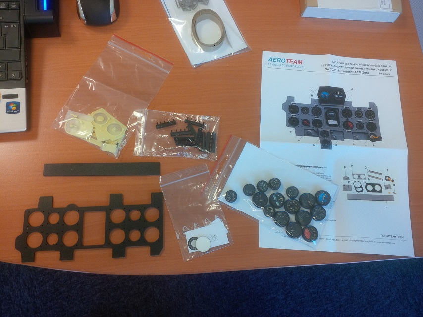

Je n´ai rien fait sur la construction proprement dit mais je travaille sur les plans. En effet, je veux le faire maquette et je commence a travailler en détail sur le cockpit.
J´ai acheté le panel et les instruments chez AEROCOCKPIT. vraiment bien détaillé!
Puis je me suis mis a la 3D pour faire les pièces intérieures comme le siege ou les manettes, ci dessous dans le fichier PDF des esquisses en cours.
J´utilise le logiciel FreeCad ( gratuit). ne reste plus qu´a trouver ou imprimer et c´est parti.
