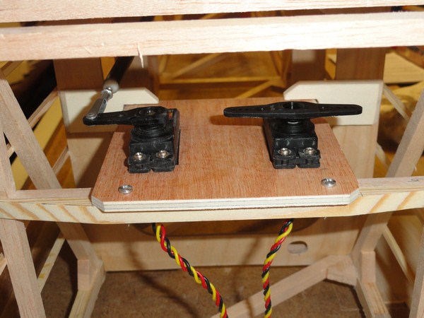

Pose de la platine avec les servos de dérive et se profondeur.
Commande du volet de profondeur

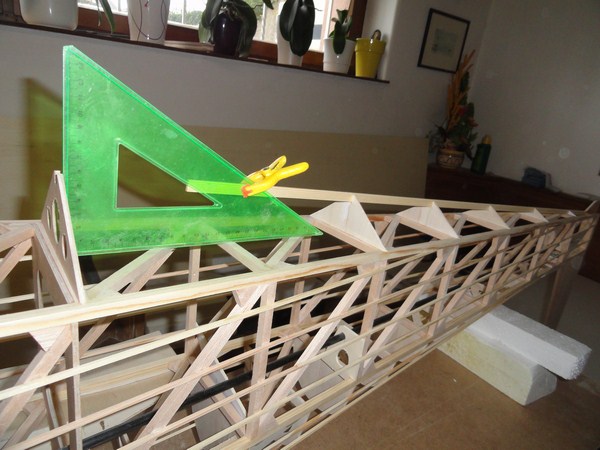

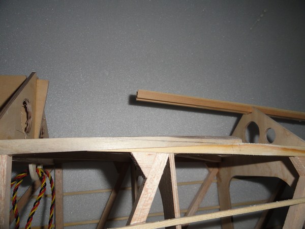

Salut René
Sur ta dernière photo on voit des baguettes carrées, ça doit être le dessous du fuselage. Sont elles collées bout à bout tout simplement?
Jacky
Re: le cherokee de René
Publié : 14 nov. 2015, 22:53
par René
Jacky, tu parle certainement des baguettes qui font longerons de fuselage (en bas sur la photos)
La photos est trompeuse, on pense voir un assemblage bout à bout. En réalité la liaison du longeron
en pin avec le longerons en lamellé-collé est un assemblage en biseau sur 10cm, le tout renforcé à
l'intérieur par une plaquette en CP multiplis de 1 mm.

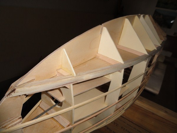

Collage des demi-couples supérieurs et pose des lisses hautes et latérales.

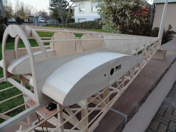

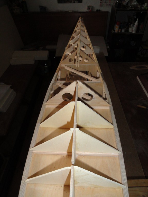

Mai cela avance tout de même, voici les photos des la pose de la partie inférieur du fuselage et de la
préparation du patin.
