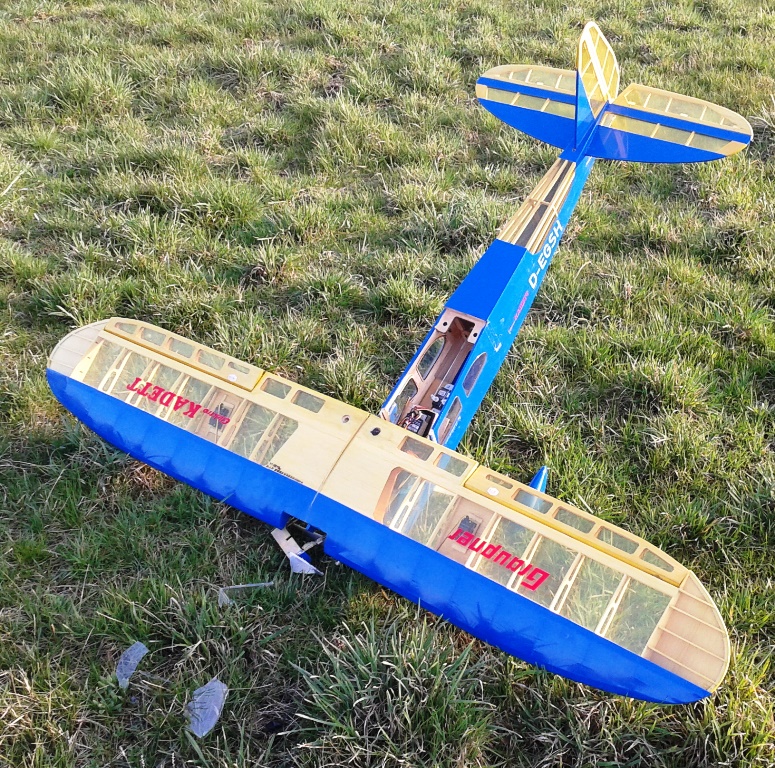

Je viens aussi de conditionner un avion pour un stockage de quelques mois, en attendant que le courage revienne ...
Une erreur toute bête, que tout le monde connait, mais pourtant ... :oops:
Je voulais donner un peu plus de puissance à mon Elektro Kadett en remplaçant l'accu 3S Li-Ion (3.6 V / élément) par un LiPo 3S (3.7 V / élément)
Au décollage je trouvais qu'il volait vraiment queue basse !!!
Puis, en entamant le premier virage au sud il est devenu incontrôlable et n'en faisait plus qu'à sa tête :roll: Il a fin planté comme on peut le voir sur la photo (heureusement j'ai réduit les gaz à temps, les dégâts sont limités.)
Le pilote est passé à travers le pare-brise et l'avant de la cabane est bien écrasé :oops:
Explication : l'accu LiPo pèse exactement 100 g de moins que le Li-Ion initial ....... Cherchez l'erreur !!!!!
