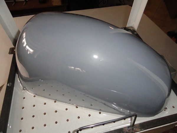

Après le premier formage j'ai intégré la rehausse de 20 mm dans la forme afin de faciliter le démoulage.
vu la faible marge j'ai bloqué la forme avec des vis sur le plateau afin qu'elle ne ripe pas.

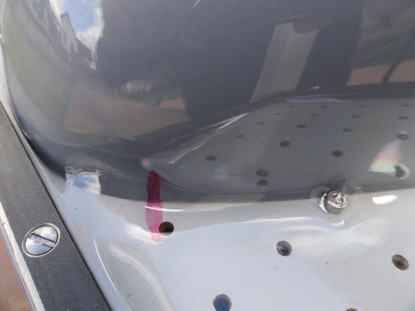

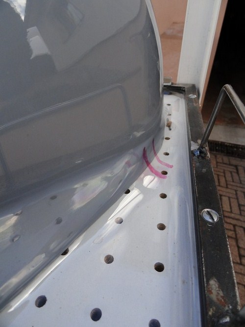

En rouge le rayon du plastique qui ne doit pas empiéter dans la surface utile de la verrière. La rehausse sert à celà.

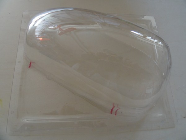

Après démoulage, la plaque reste entière :D Car la première j'ai dû la charcuter pour démouler :evil:
Dans la dernière plaque neuve il y avait deux micro-bulles, elle se sont agrandies au thermoformage.
Bien sûr celà ne sera jamais une qualité industrielle, mais c'est du fait maison! :)
