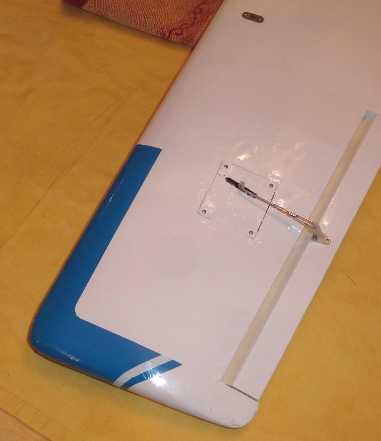

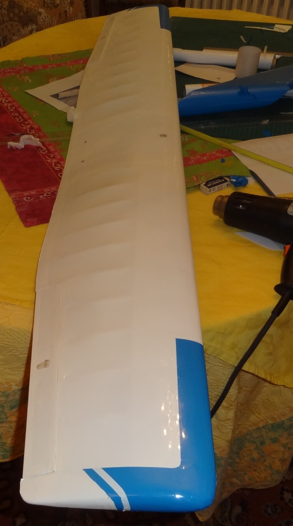

La peinture récente ne me semblant pas encore suffisamment dure pour un nouveau ponçage à l'eau j'ai préféré ce soir m(attaquer à la déco de l'aile. Elle est toute sobre, mais coller de l'Orastick autour des bords marginaux n'est pas de tout repos lorsqu'on ne veut pas faire trop de plis. La soirée y est passée et le résultat : peut mieux faire ! Mais je vais m'en contenter ...

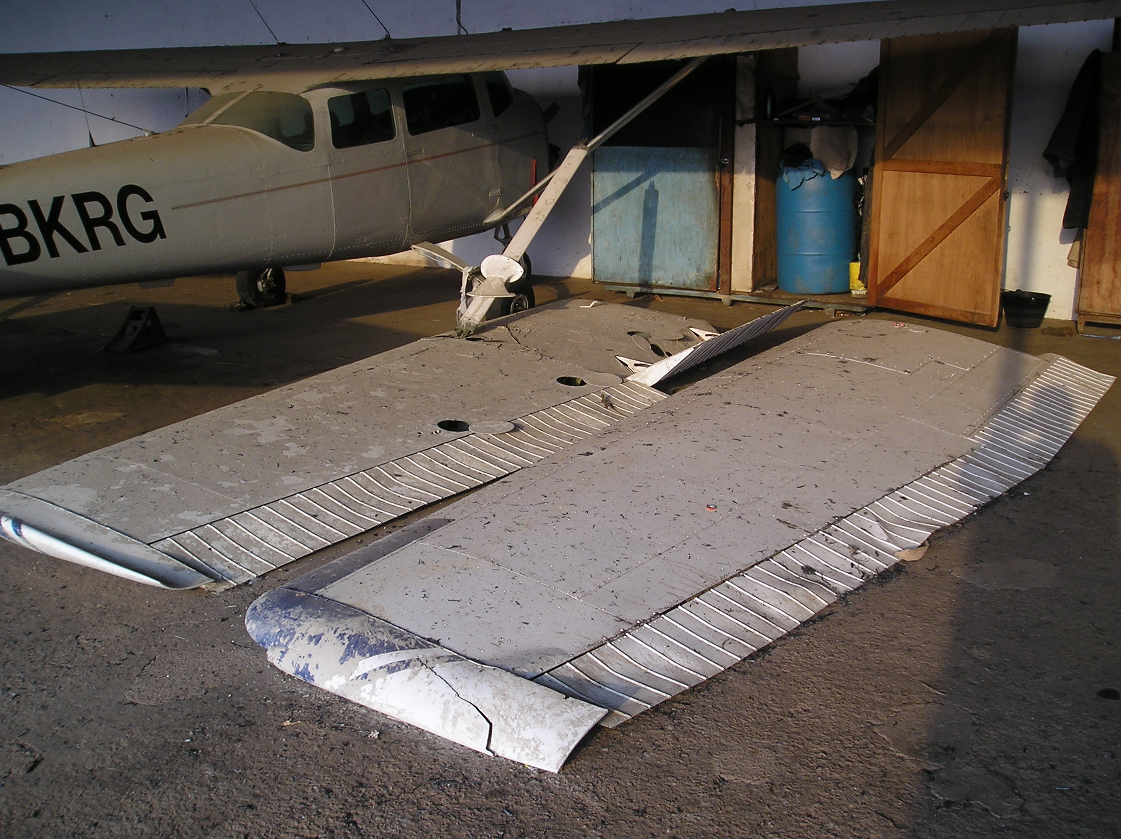

Les seules photos que je possède de cette partie de l'avion proviennent de l'épave qui pourrit dans un hangar à proximité de l'aéroport de Bangui . L'autre avion sur la photo, le RG, un Cessna 172, est le second avion de l'ex aéroclub de Bangui, il était immatriculé en France : F-BKRG. Personne ne sait ce que tout cela est devenu étant donné que tous ces locaux sont aujourd’hui squattés par les réfugiés. Il suffit d'aller sur Google map pour le constater
On voit bien que les saumons du modèle Robbe que je rénove sont loin de la forme des réels. lorsque je maquettiserai le modèle Graupner de 2,15 m (qui attend dans sa boite) les saumons seront reproduits exactement, comme c'est le cas sur mon Eurolight que vous avez déjà vu sur ce forum ou sur le terrain (Graupner = Eurolight à la déco ,près)
La couleur bleue de l'épave est plus foncée que la couleur de l'avion que j'avais connu. Il avait été repeint peu avant le crash (que des dégâts matériels) Je reprends MA couleur, qui correspond exactement au bleu clair de Oracover (je présenterai l'original en fin de projet)

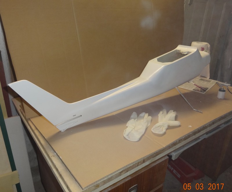

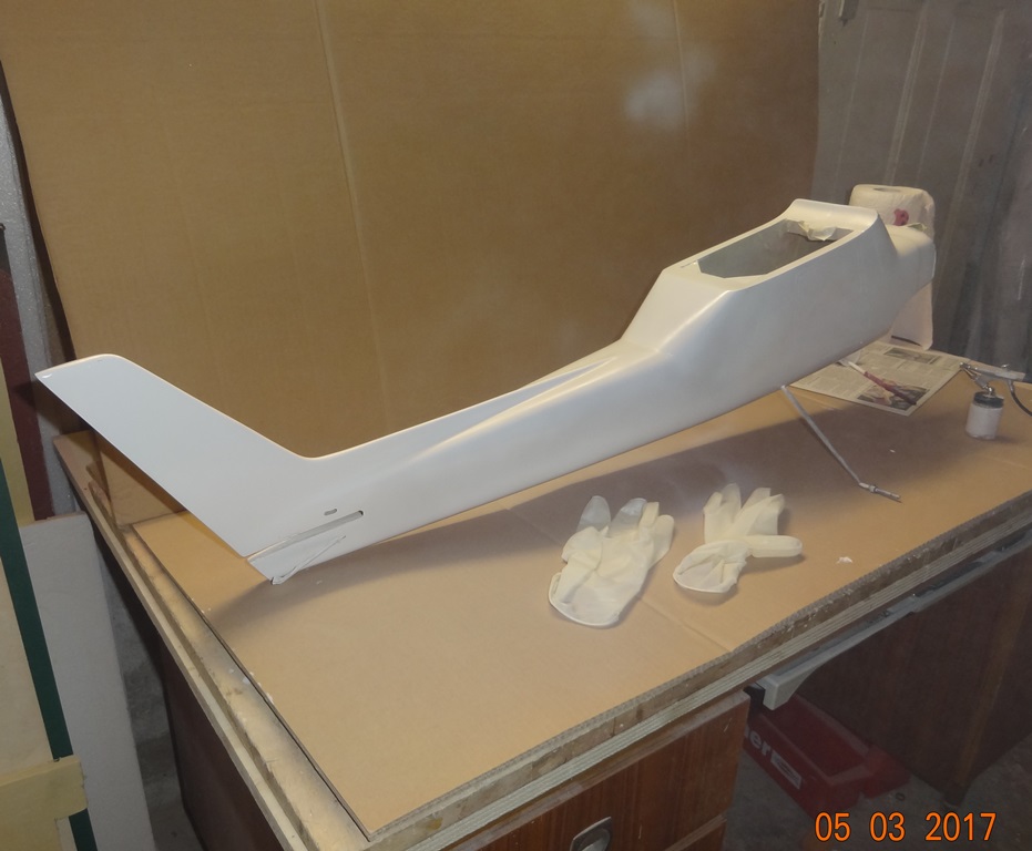

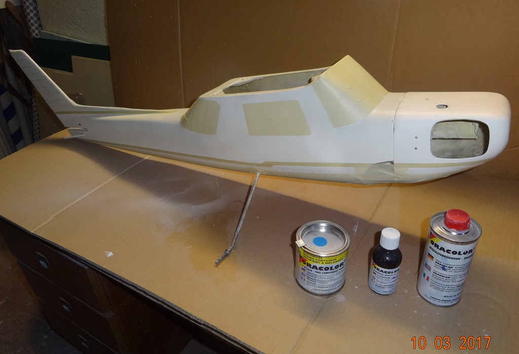

Je reviens un peu vers le Cessna, dont la peinture blanche du fuselage a largement eu le temps de sécher
Au fait j'ai dû m'y prendre à plusieurs reprise pour la peinture blanche car j'ai utilisé 2 bombes différentes sur le fuselage et le capot (pour finir des restes !) pour me rendre compte que le capot n'avait pas la même teinte que le fuselage et le fuselage était encore différent du volet de direction qui est entoilé au solar !!!
Le juge de paix s'appelle ORACOLOR. En effet, cette peinture est très proche du blanc de l'entoilage, donc après un ponçage de l'ensemble j'ai encore appliqué une couche de cette peinture 2 composants, donnée pour résister aux carburants. C'était long avec les étapes de séchage, mais j'ai fini par en voir le bout.
Au passage vous admirerez aussi ma "cabine de peinture" improvisée en carton pour limiter les poussières

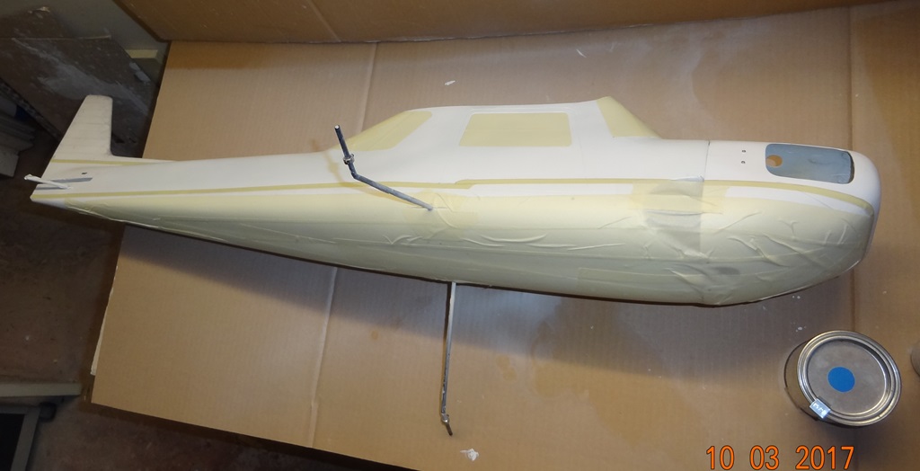

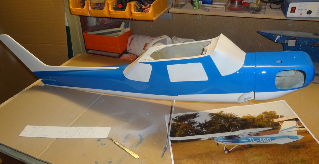

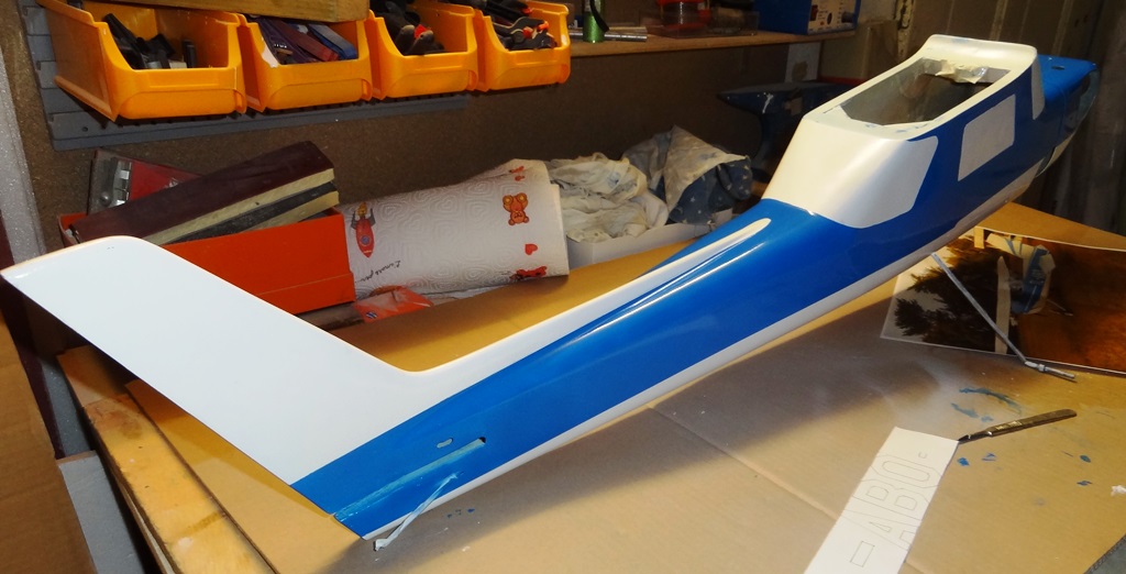

Aujourd'hui, c'était séance de masquage d'abord :

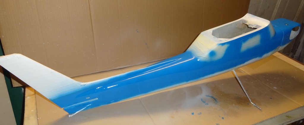

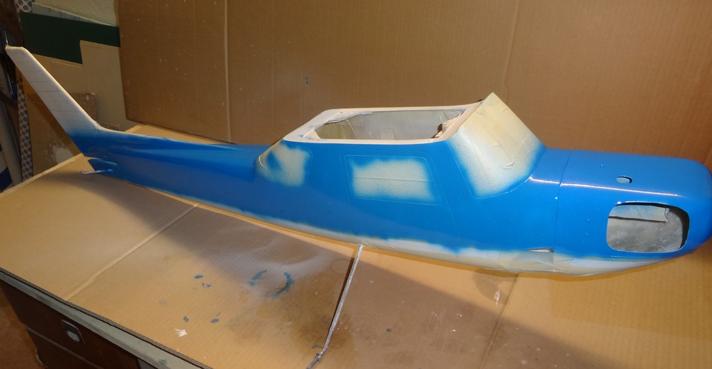

puis peinture de la partie bleue, qui sera complétée par des liserés blancs en ORATRIM
Après prise de la peinture il faut enlever les masquages, le résultat se laisse comtempler
Il va maintenant falloir trouver une teinte pour les vitres. Je voudrais éviter le noir, je commence ma recherche pour trouver quelques chose d'un peu réaliste ...

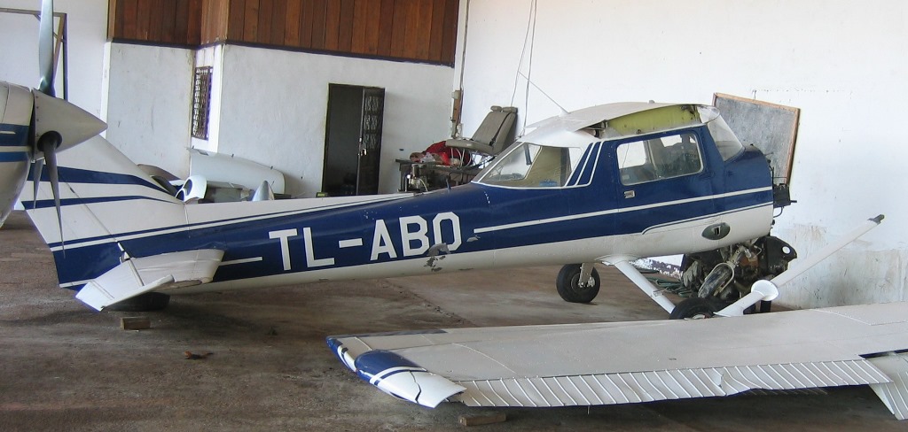

La bande autocollante me pose cependant un problème pour l'aspect maquette que je veux lui donner. Les deux photos ci-dessous montrent bien qu'il y a un liseré blanc sur l'arrière, mais rien devant et en latéral ??? Idem pour le marquage des portes, sur un avion non maquette je les marquerais bien avec de l'oraline, mais ici je vais commencer par me contenter de l'incrustation que j'ai faite dans le fuselage avant peinture. je verrai ensuite ...
Je crois que je l'ai déjà écrit quelque part : Avant d'être à l'état d''épave comme ci-dessous il avait été restauré avec une couleur plus foncée (restauration qui n'aura pas duré longtemps
) qui ne représente pas la couleur d'origine que j'ai connu (seconde photo). Le bleu clair de ORACOLOR que j'ai utilisé s'en approche assez, un peu plus foncé cependant.

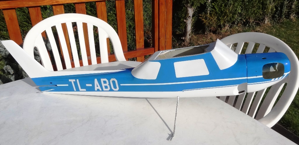

la peinture bleue n'étant pas encore suffisamment dure pour recevoir les masquages nécessaires aux vitres, j'en ai profité pour rajouter toute la décoration collée.

Super beau boulot Armand,j'ai hâte de le voir en vol.La remise en état est impressionnante.

Une star y a pas à dire
