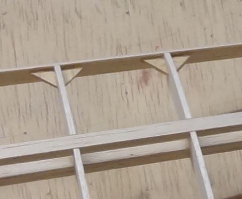

Apres quelques heures de decoupe,poncage et collage, le dernier gousset est en place. Il en restera autant a faire pour la seconde aile, mais c est une autre histoire. Pour repondre a Mig, j'ai utilisé 2 types de goussets. Sur les BF j ai utilisé un CTP de 0.4 mm dont les arêtes sont poncées. Ces goussets sont simplement colles sur les queues de nervures et sur le BF. J espere que le resultat restera esthetique a l'entoilage. Les autres goussets sont en balsa de 2mm et sont encastrés a leur emplacement.
Publié : 23 nov. 2016, 23:40
Une pose classique de goussets pour renforcer le collage des nervures sur la photo ci-dessous.
Insérés à mi hauteur les goussets ne touchent pas l'entoilage.
En principe on utilise du balsa, et pour bien faire il faudrait que les fibres soient parallèles à l’hypoténuse, ce qui ne semble pas toujours être le cas ici, sur le bord d'attaque du petit Fokker jaune (=mini baron) :oops:

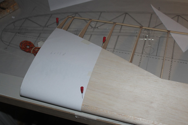

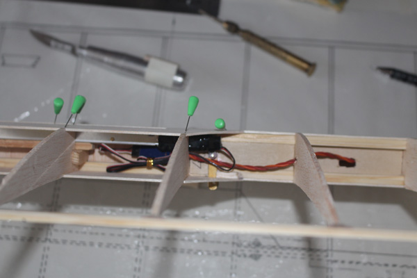

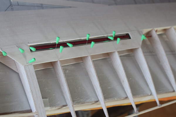

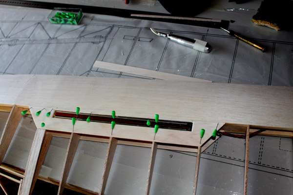

Le gros oeuvre de l aile touche a sa fin. Je viens de terminer le coffrage de l aerofrein.
et la partie invisible une fois entoilée

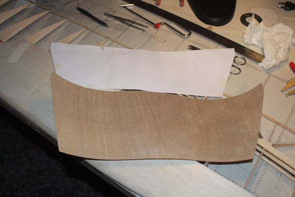

Je demarre maintenant le placage en CTP 4/10. N'ayant jamais realisé ce travail j en redoute sa realisation. J ai consulté de nombreux posts sur le site de retroplane et je vais tenter d appliquer leur methode. Je me pose tout de meme de nombreuses questions, ne serait ce que de savoir quelle colle utiliser: neoprene ou colle blanche à reactiver par la chaleur? Dans un premier temps, j ai preparé le 1er morceau coté emplanture. J ai tracé un gabarit papier puis fait la decoupe du CTP.
Puis j ai poncé l arete contre laquelle se collera le second morceau.

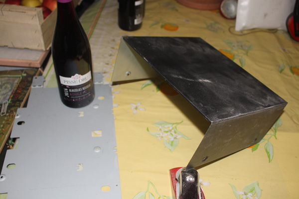

Afin de realiser un poncage le plus propre possible, j ai utilisé un chassis de lecteur optique que j ai recupere a la déchetterie. Cela permet de bien appliquer le ctp sur sa surface plane qui ne sera pas attaquee par le poncage.

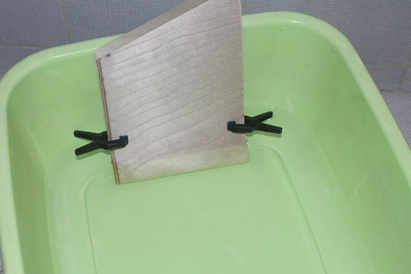

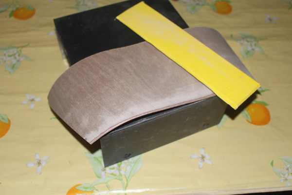

Il ne reste plus qu a preformer le ctp qui va baigner quelques temps dans une bassine d eau. (le contre poids dans le recipient en verre _qui n est pas utilisé pour l instant_ est en fait un medicament fort utile en cas d echec_ pour l instant je n y touche pas)
Apres son bain, je vais tenter de le faire secher tranquillement en serrant d avantage la pliure et je verrai le resultat demain.
Si vous avez deja procede a des placages en CTP je suis preneur de vos conseils avises!!

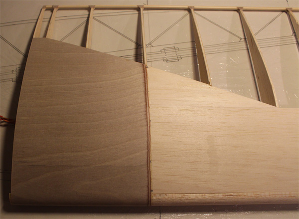

Pose du premier panneau.
Decoupe d un gabarit papier puis decoupe du CTP, reperage du BA sur le CTP, baignade, pliage, sechage, collage, images.

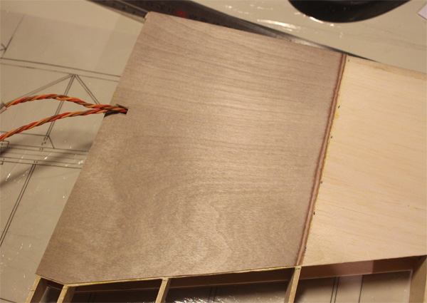

Pose du second panneau.
Meme precede que pour le premier panneau.

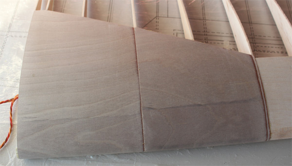

Resultat:
Satisfaisant , peut mieux faire.
1) sur l image 32 je trempe mon CTP uniquement sur la partie à "plier". Ceci est ma premiere erreur, en effet le niveau d eau marque le CTP apres sechage et plus possible de l oter. J ai tenter de replonger le CTP dans la bassine, mais le marquage reste apparant et bien visible sur l image 33.
2) j ai utilisé de la colle neoprene. L'avantage est qu il n est pas necessaire de brider le ctp car des que les 2 cotes sont en contact c'est collé. Une legere pression et c est tout. Par contre pas question de bouger quoi que ce soit. Un leger decallage est apparu a l intrados (image 34). J ai aussi eprouve quelque difficultés a etaler la colle su le CTP, pas evident de garder un chantier propre.
3) la pose du second panneau est nettement plus delicate. Afin de pouvoir positionner le panneau au mieux, j ai utilise l asture d une feuille plastic qui empeche les surfaces preencollees d entrer en contact. Le principe est pas mal il il faudrait se faire greffer une 3eme main. le resultat est satisfaisant malgre un petit " baillement" qui est apparu sur le BA. Impossible a corriger!!!
La question se pose ,faut il tester a la colle blanche ou continuer à la neoprene? En attendant, le 3eme panneau est sorti du bain et seche.
Publié : 30 nov. 2016, 19:01
par Caudron
Beau boulot . personnellement je continuerais à la neoprène en arrêtant la panneau à 1 cm au delà du dessous du bord d'attaque pour englober l'arrondi :roll:
Finition avec un panneau jusqu'au longeron inférieur. On s'affranchit d'un seul panneau à rouler de longeron à longeron :geek:
