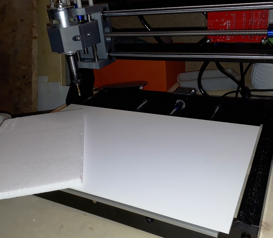

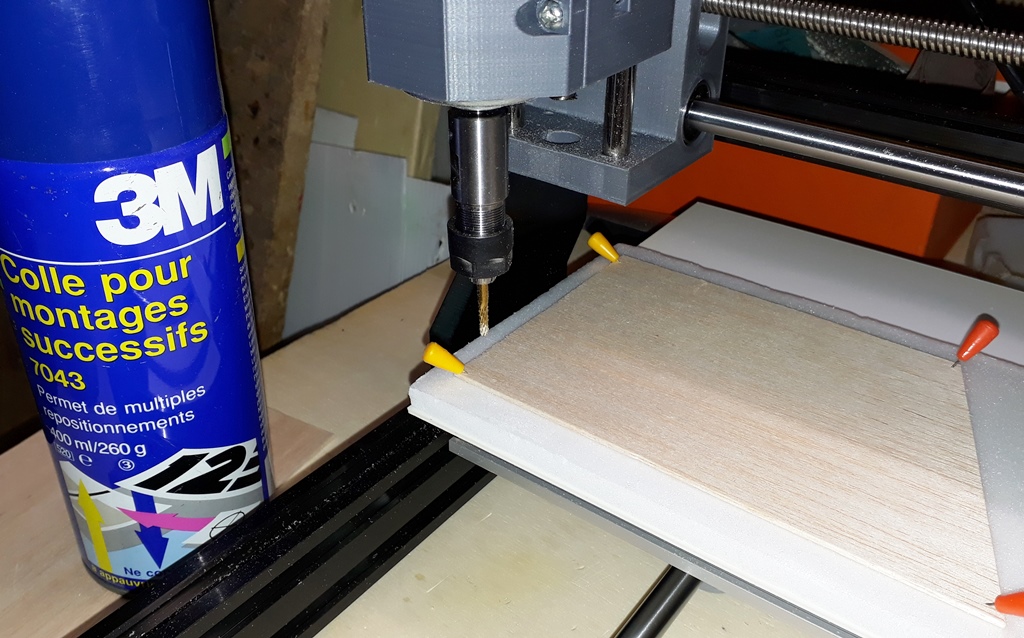

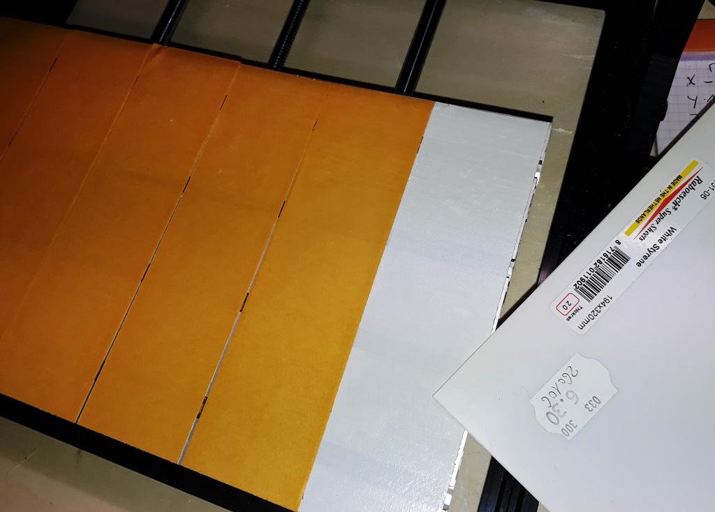

Compte tenu de cette surface de travail encore réduite par rapport aux attentes, j'ai pensé que les pinces avec vis à oreilles fournies,qui se fixent dans les glissières de la table hypothéqueraient de l'espace donc elles ne seront pas utilisées.
J'envisage de fixer le martyr (en dépron 6 mm) par collage. Afin d'avoir une surface bien lisse pour cela j'ai commencé par coller une plaque en ABS de 2 mm (choix déterminé par ce que je possédais) avec du double face sur le plateau alu. (collage quasi définitif) Pour l'instant je teste le collage du dépron avec de la colle repositionnable en bombe (ça semble tenir mais je n'ai pas encore fait d'essai). Si NOK j'utiliserai aussi du double face, mais ce sera plus galère pour remplacer le martyr de temps en temps.
Enfin pour la fixation du balsa ou CTP j'ai mis une vaporisation de colle sur le dessous et quelques épingles. Là aussi l'expérimentation reste à faire. Il faudra probablement compléter par du ruban adhésif gris qui se déchire à la main, comme sur la vidéo.
