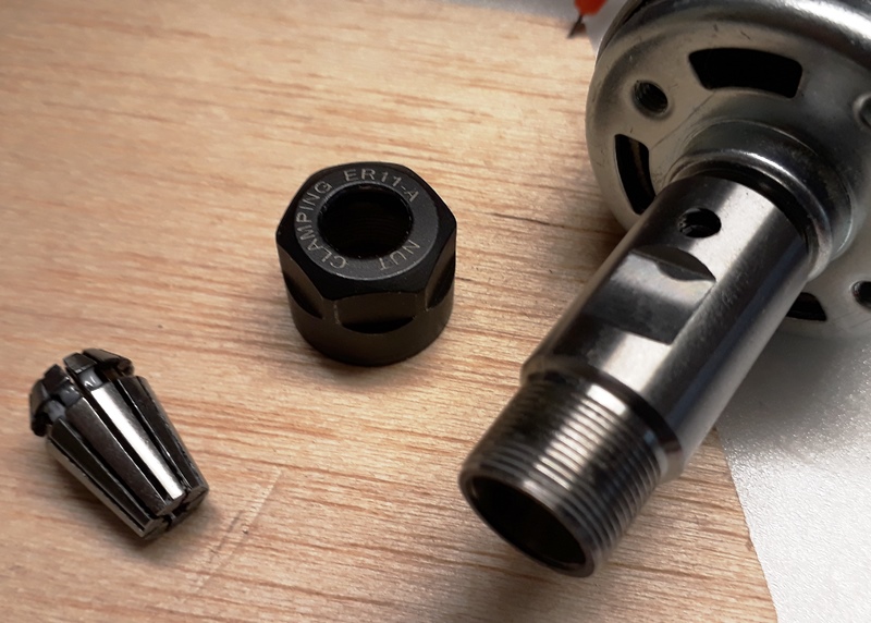

Autre problème rencontré ce matin :
La fixation de la fraise dans la pince fournie ne permet pas un bon alignement. En tournant à la main on voit le bout de la fraise osciller de 3 à 4/10 de mm au moins. Ce n'est pas tolérable pour un bon travail.
Ce soir en graissant bien le support et en le rodant un peu à la main le résultat semble meilleur. Je verrai ...
Là aussi on voit qu'on en a pour son argent et pas plus avec ce matériel chinois, mais globalement je ne regrette pas cet achat. pour les 150 € il me permet de démystifier la CNC et probablement de faire quelques découpes prochainement ...

Je suis content que le problème d'axe ait été résolu sans avoir besoin de "bidouiller" le connecteur. En ce qui concerne le faux rond de la fraise je vois 3 possibilités :
* défaut de coaxialité à l'usinage de la pince et du porte pince,
* mauvais ébavurage de la pince, la photo laisse entrevoir des arêtes grossièrement ébavurées.
* jeu trop important entre le porte pince et le nez de broche ; l'immobilisation par vis de pression n'est pas ce qui se fait de mieux à cet endroit. le faux rond est amplifié par la longueur du porte pince.
Comme tu le soulignes c'est la limite de ces petits kits ; leurs faibles prix incitent à utiliser des solutions mécaniques élémentaires pour tirer une marge commerciale. Mais, coté positif, cette petite CNC permet une initiation au travail numérique sans se ruiner, et de passer en revue tous les petits défauts qu'il faudra éliminer lors de la fabrication d'une machine plus conséquente.
