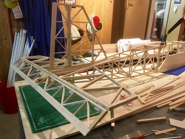

Mardi, dernier jour de vacances, le temps étant maussade, j'ai profité de faire un peu d'avance en attaquant de nombreux détails, à commencer par l'installation des servos. Les commandes des gaz et de la roue avant se font par câbles, pour éviter que les brins s'effilochent, j'ai posé une goutte d'étain sur les bouts. Les commandes de profondeur et de gouvernail, sont à l'origine prévues en baguettes d'abachi de 6,3x6,3mm (1/4 pouces) prolongées avec des CAP de 2mm, ce qui sur la longueur, me semble trop souple. Je les ai donc remplacées par deux gaines et une CAP de 2mm pour la profondeur et de 1,5mm avec une double gaine téflon pour le gouvernail. Pour éviter tout flambage, elles ont été immobilisées avec des couples en balsa ou en CTP collés dans le fuselage.

2 mm sous gaine pour la profondeur c'est du costaud !
mais bon entre 2 mm et 1.5 mm, la différence de poids n'est pas sensible
Je pense que des gaines classiques genre Sullivan entièrement en plastique auraient aussi fait l'affaire. Mais je suppose que tu fais comme moi, tu utilises ce que tu as sous la main ...
Re: SIG Kadet Senior
Moi, j'aimais bien, comme sur le Baron, les baguettes balsa 10/10 avec un petit bout de CAP à chaque bout. Frottement nul . Mais sur la longueur de ton fuselage, je pense que ça n'irait pas trop bien, un petit risque de flambage. (avec une commande en bois, ça serait embêtant faudrait ajouter un extincteur ...)

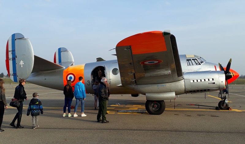

En classant des photos prises fin mars sur le tarmac d'Entheim, où quelques uns d'entre nous cherchaient en vain un DC3, je suis tombé sur cette photo ...
Je ne sais pas si tu y étais, mais même en photo, cela doit te rappeler pas mal de souvenirs (l'avion pouvait se visiter, mais j'étais arrivé en fin de journée, trop tard !!!)

Merci Armand pour cette photo. Je n'y étais pas, mais il y a de fortes chances que j'aie volé sur cet avion car les premiers ont été utilisés à Avord à l'école de pilotage de l'armée de l'Air (là où j'ai reçu mon brevet de pilote militaire en 1953...)
Un petit détail cocasse (????) sur cet avion : Le dégivrage de l'empennage était assuré par de l'air chaud produit par un brûleur à essence situé derrière la cloison arriére (à gauche de la porte sur la photo). Le dit brûleur servait également à chauffer la cabine et le poste de pilotage. Mais le problème c'est que c'était l'un ou l'autre, il y avait un commutateur "cabine / empennage". On avait donc le choix, de dégivrer la queue (de l'avion....) et de se geler les c....lles ou d'avoir bien chaud dans le poste.....
Comme il y souvent moyen d'éviter les zones de fort givrage, j'ai toujours préféré prendre l'option chauffage poste .........(elles m'en ont toujours été reconnaissantes.....) MDR......
Tiens, un autre truc cocasse :A coté de ce foutu brûleur, il y avait un petit entonnoir plastique prolongé d'un tuyau qui débouchait sous le fuselage. Je vous laisse deviner à quoi ça pouvait servir... Et bien, un jour on transportait une Dame (j'ai oublié ses références) qui fut prise, nonobstant son absence de prostate, d'une envie pressante. On lui expliqua le fonctionnement du fameux tuyau, mais je n'ai jamais su comment ça s'était passé, surtout que la pression dynamique provoquait parait il un refoulement vers l'intérieur (je n'ai jamais essayé, à l'époque, ma prostate était encore en bon état .......) et je n'ai plus jamais eu de nouvelles de la dite Dame..........
