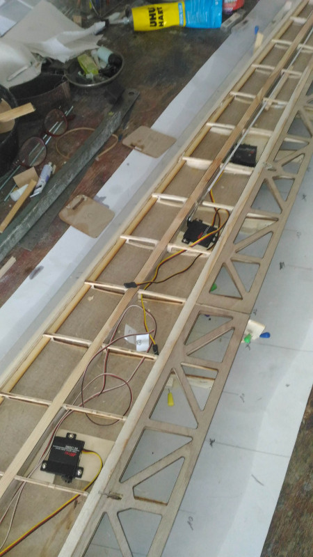

DSC_0344 (Copier).jpg (106.75 Kio) Consulté 6422 fois

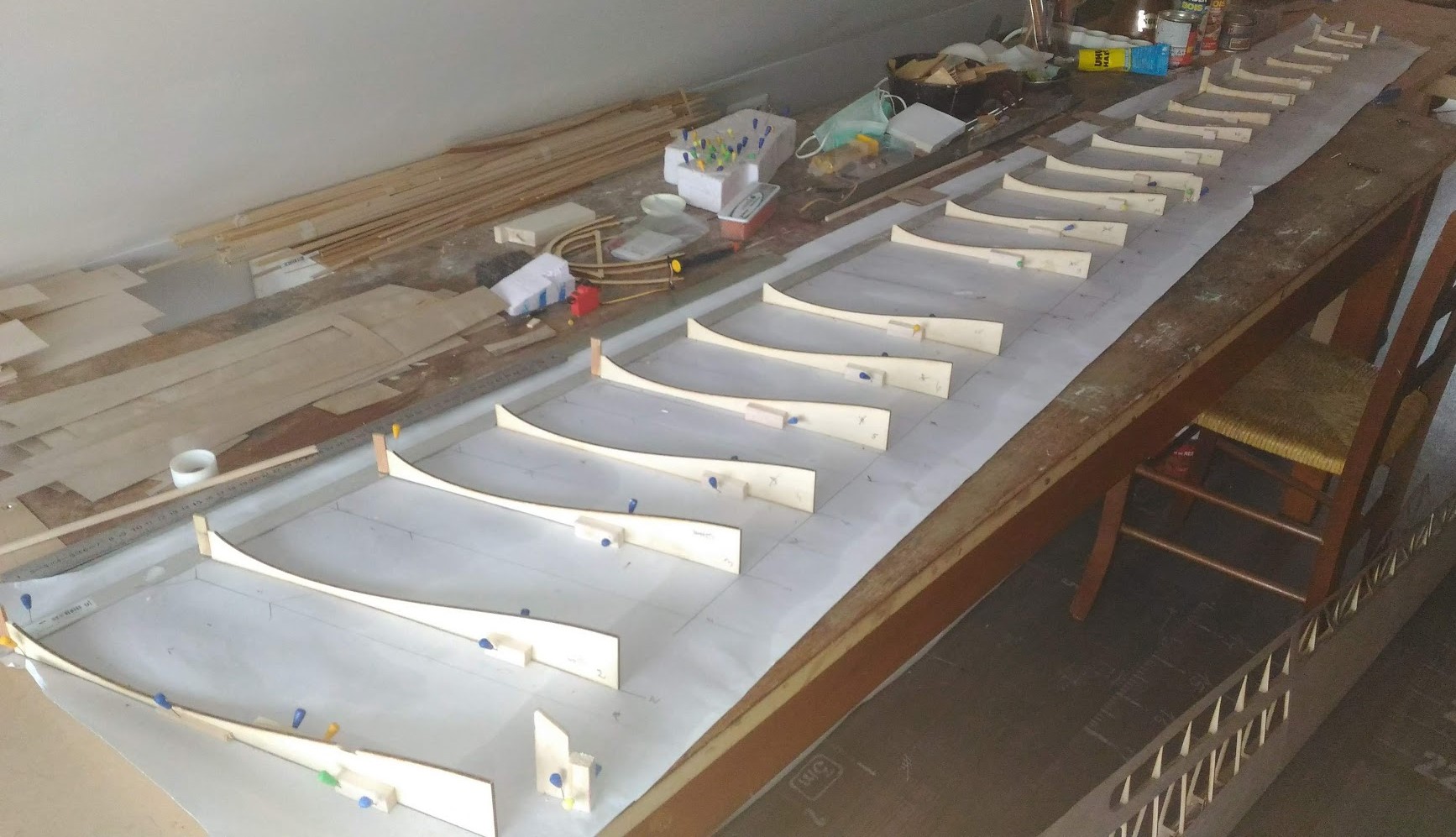

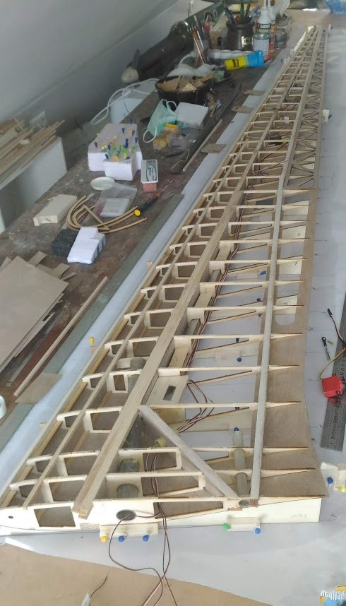

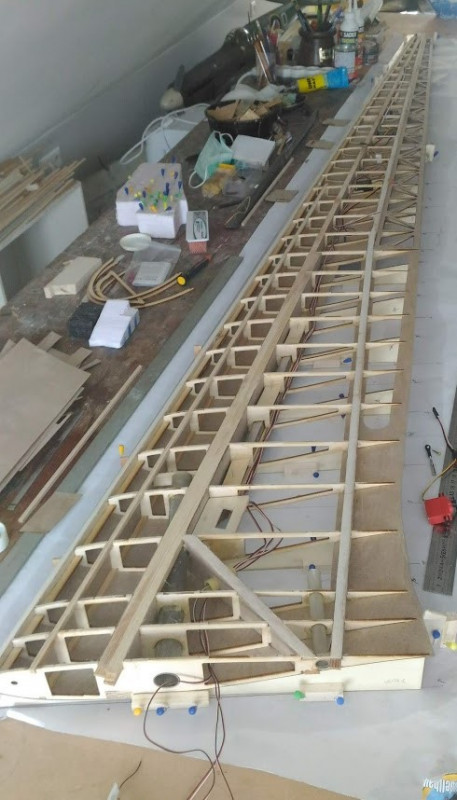

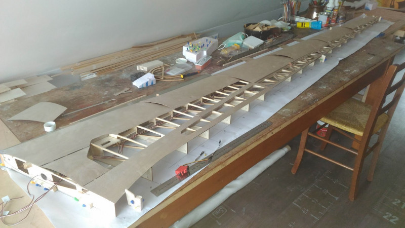

enroulage du ctp sur un tube et laisser sécher une nuit

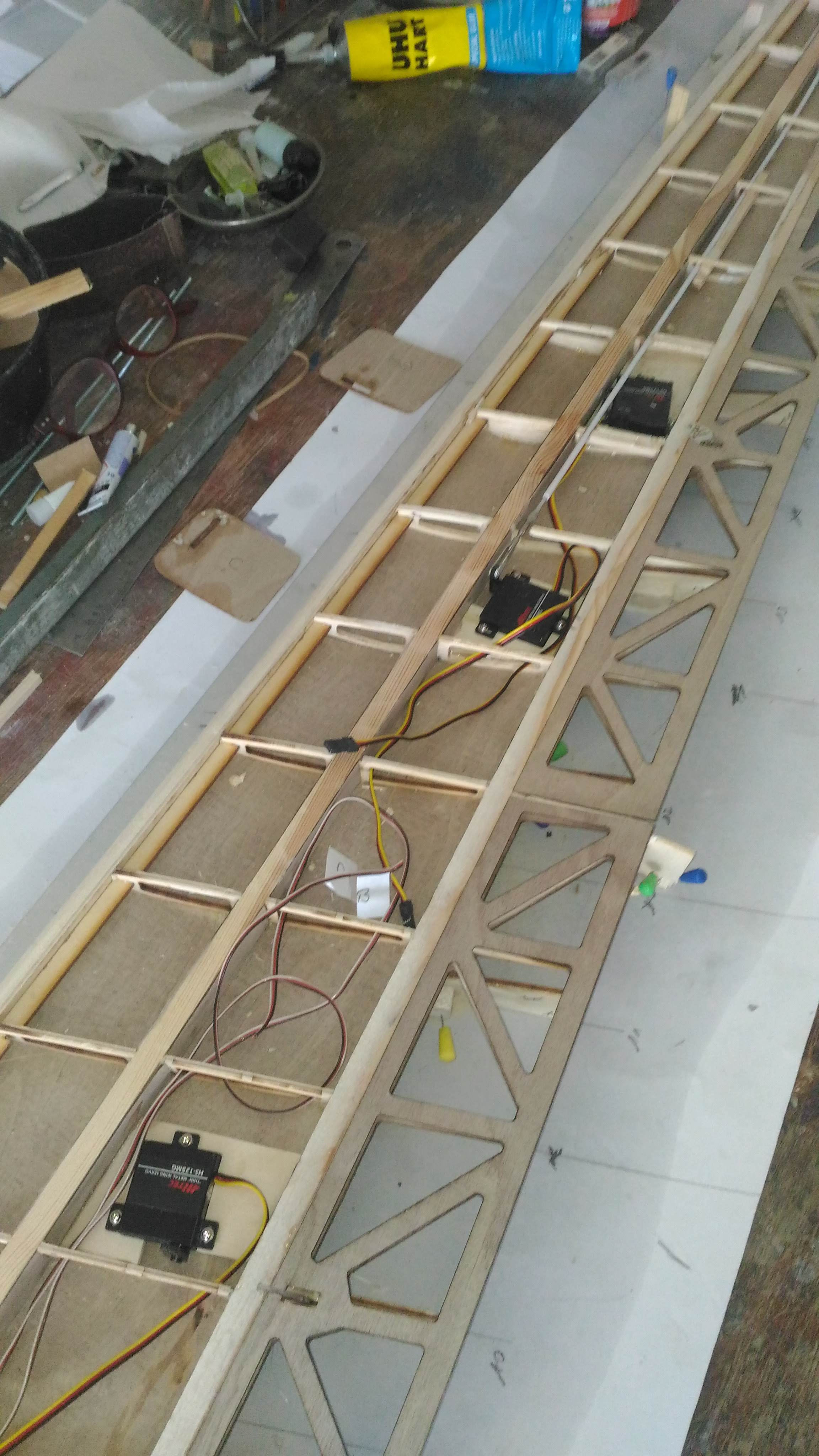

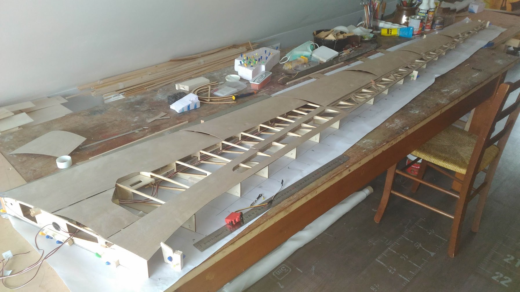

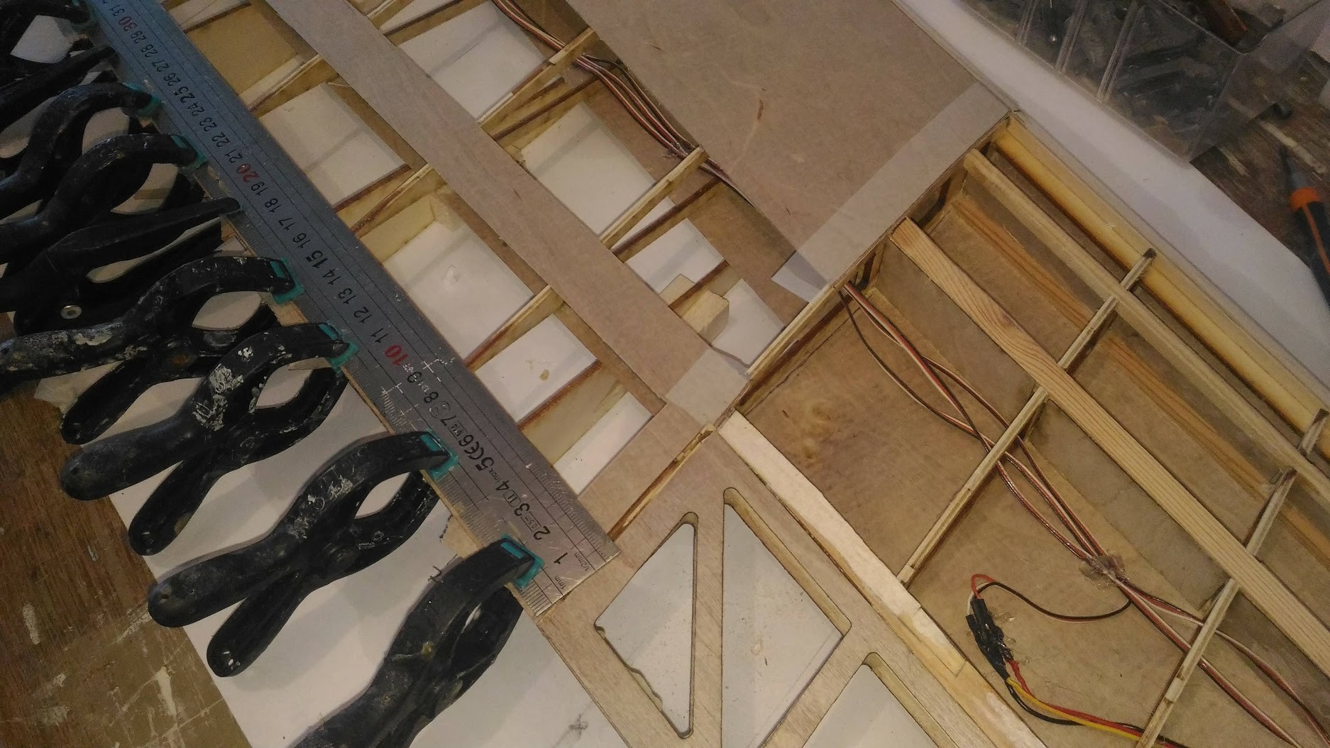

Mettre les support pour poser l'aile sur l'extrados pour coffrer l'intrados

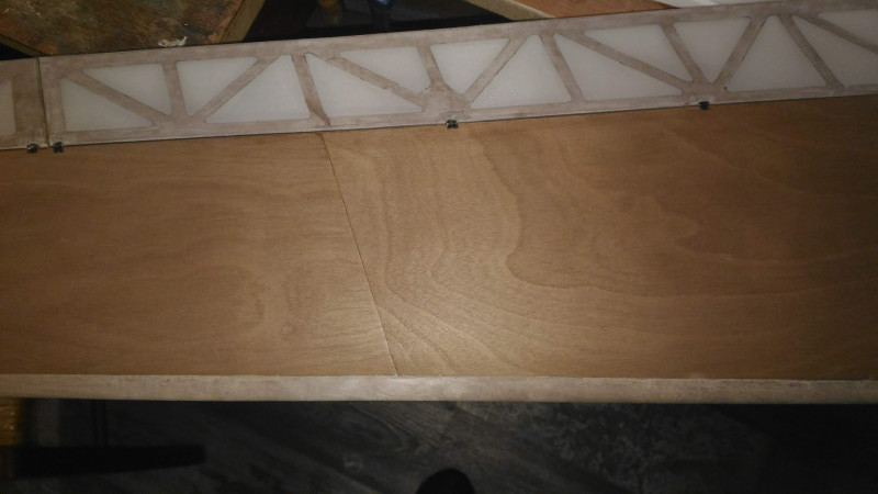

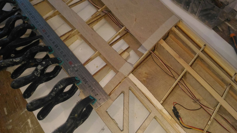

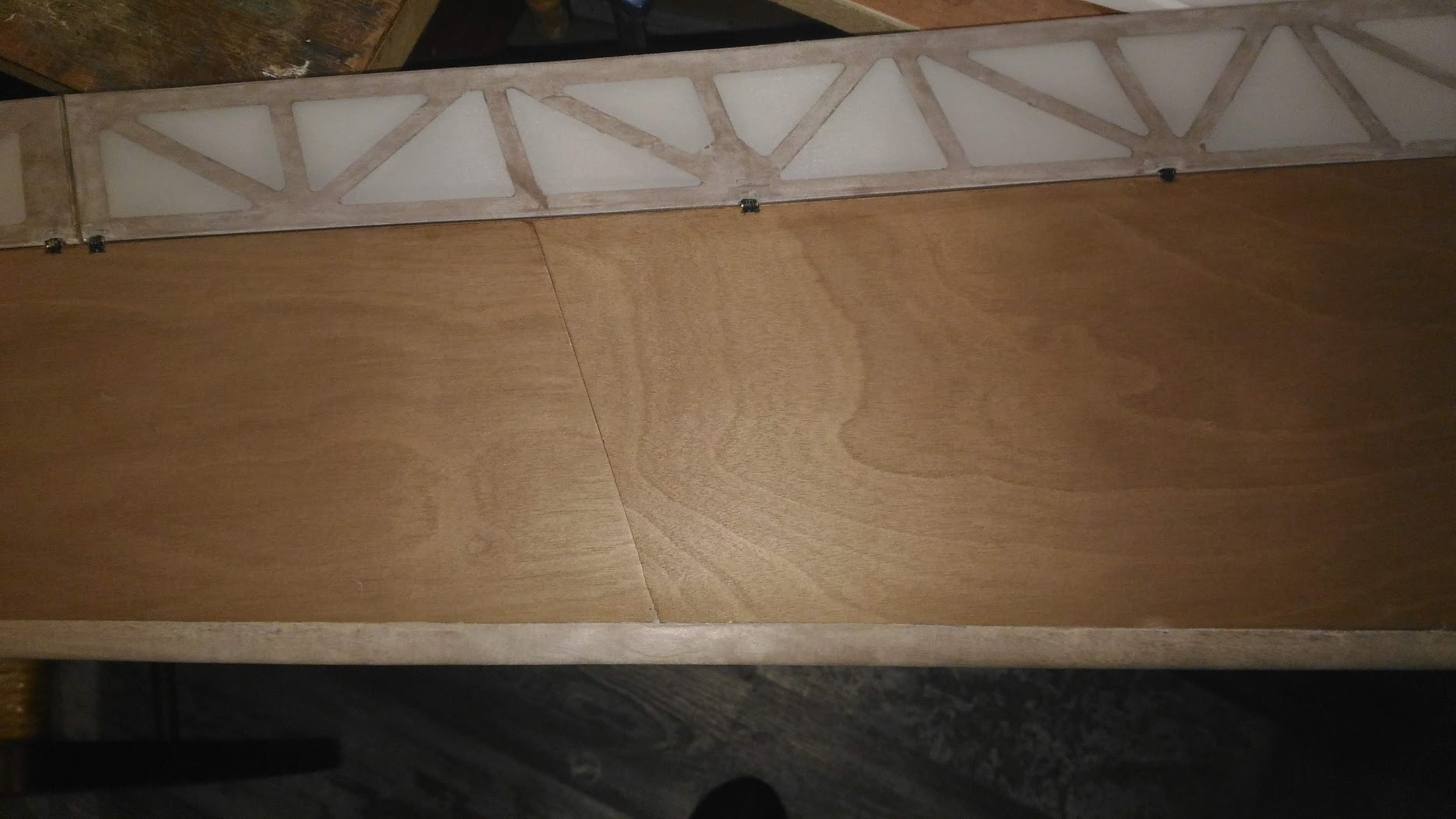

Découpe des panneaux d'intrados et ponçage des entures bord d'attaque et raccords de panneaux
Protection des panneaux au niveau des entures avec du scotch
Les entures sont collées à la colle blanche
les panneaux à la colle contact . Posé c'est collé :roll:

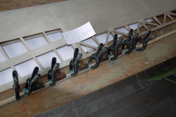

Collage des bords de fuite extrados et intrados à la colle cellulosique (congé important ) pour durcir le raccord . un réglet sert pour la linéarité du bdf

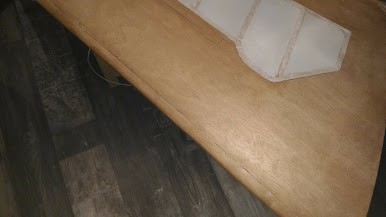

Collage du BA

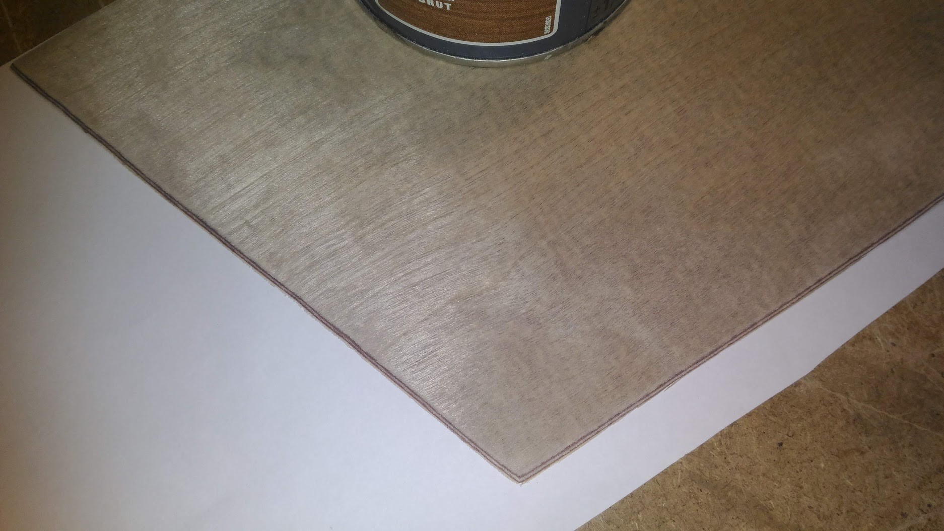

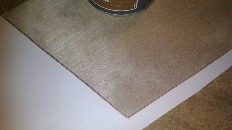

Teinture du BA ( Cèdre veilli satin brut )
e 409.jpg (36.97 Kio) Consulté 6254 fois

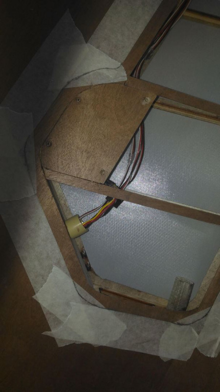

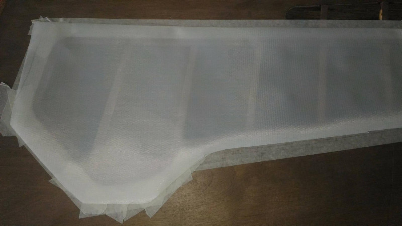

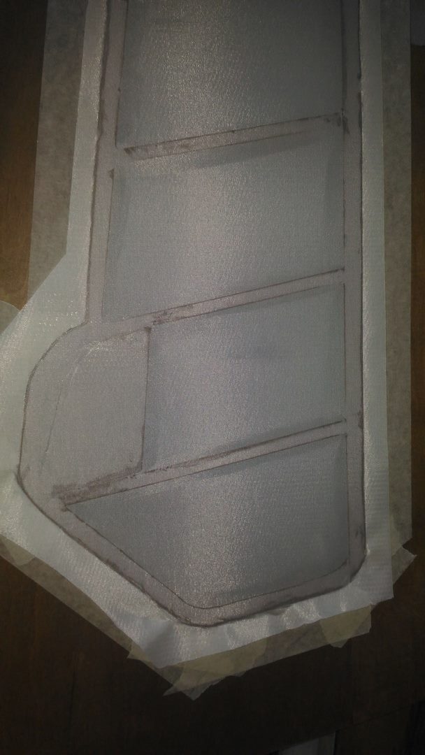

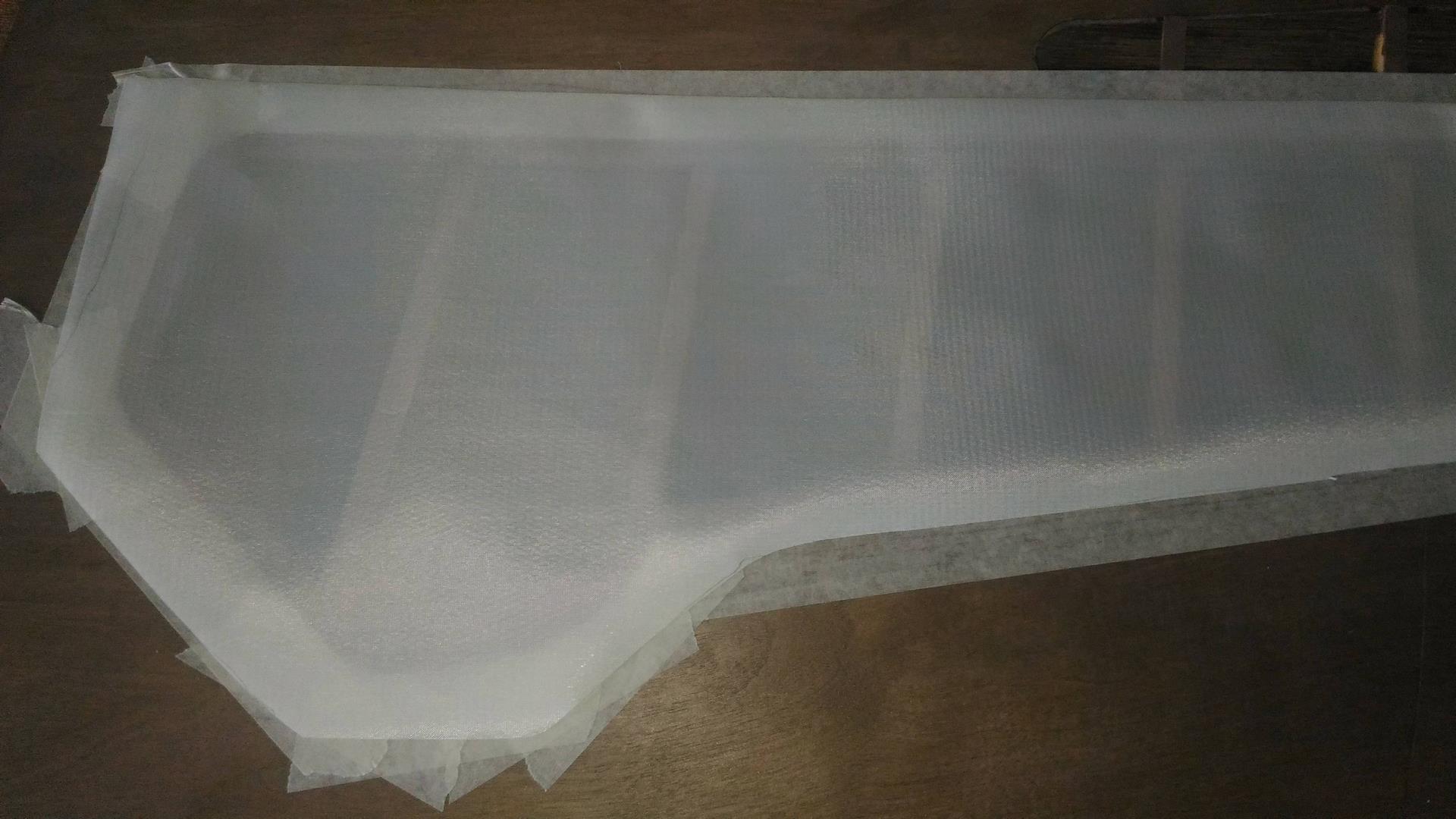

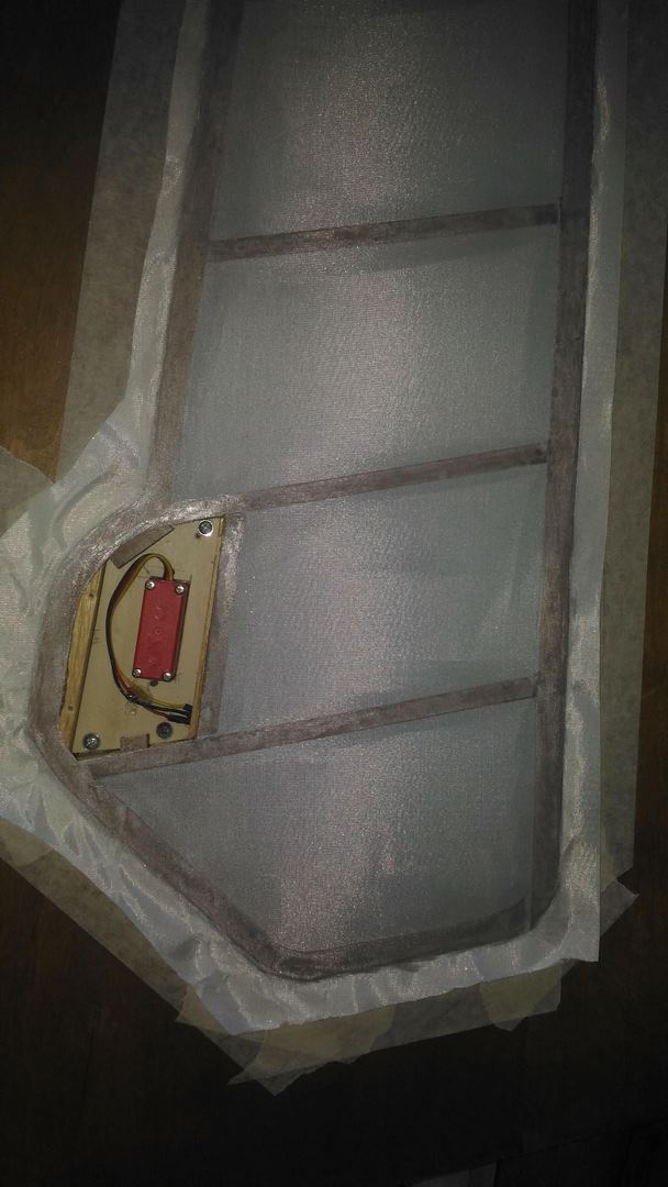

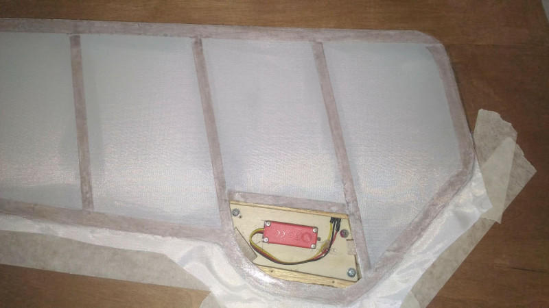

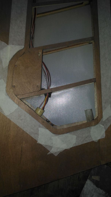

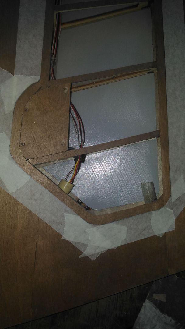

Entoilage des parties non coffrées:

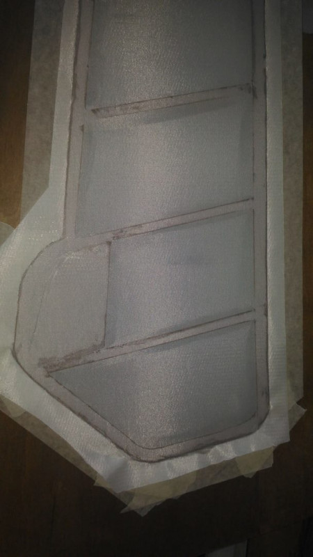

Tracer au crayon le pourtour de l'entoilage à environ 10 mm du bord
Positionner le scotch de peintre le long du trait et tracer les arrondis
Découper les arrondis directement sur le ctp sans trop marquer le bois

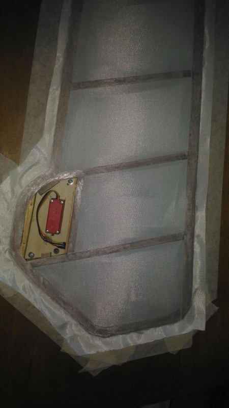

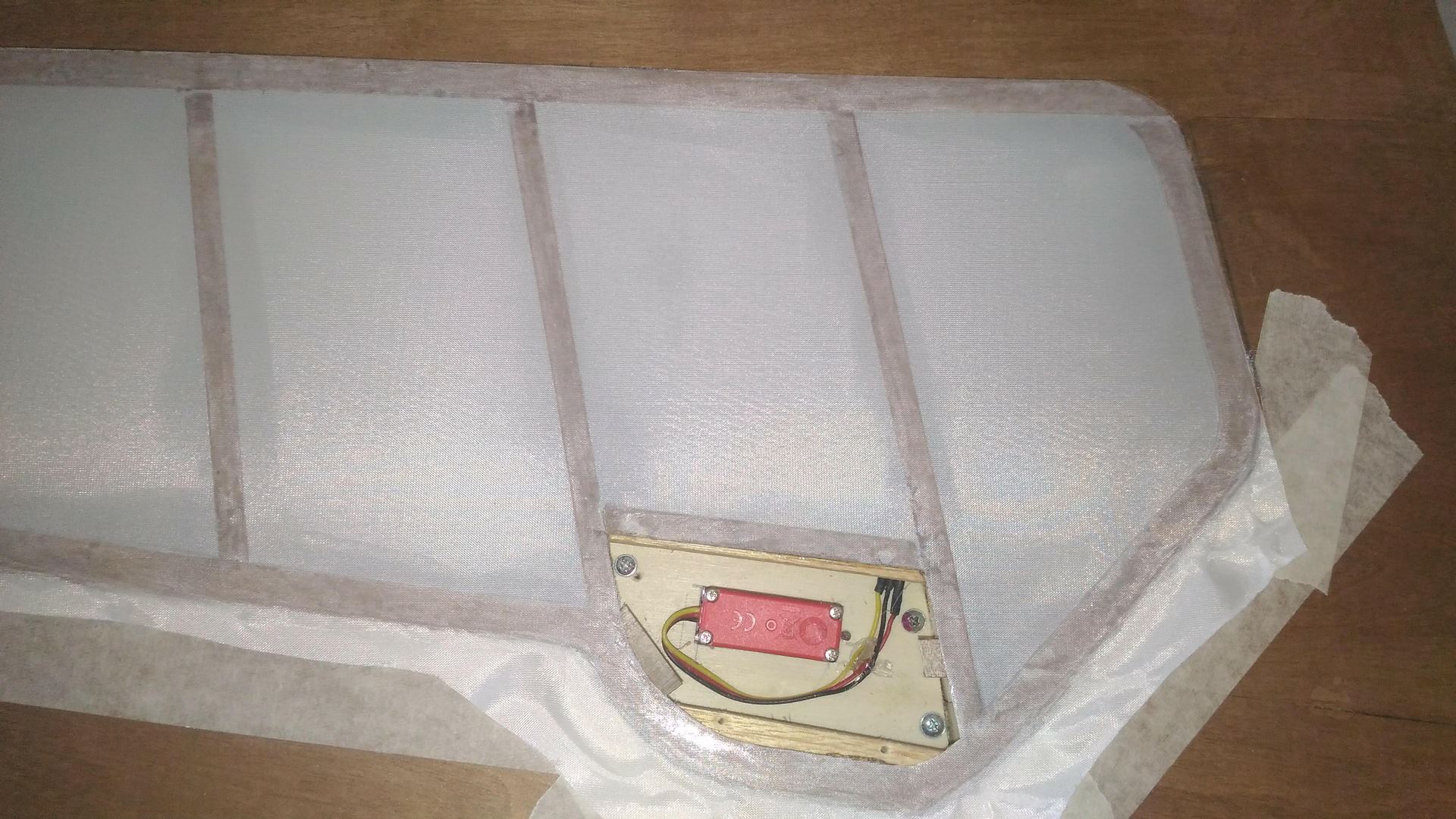

positionner le coupon d'entoilage thermo ( ici du diacov )
avec la pointe du fer coller les pourtour le long du scotch et les bords de chapeaux de nervures
ne pas tendre l'entoilage. pour bien coller les bords de chapeaux appuyer sur l'entoilage entre les nervures
Coller avec la pointe du fer les pourtours et les chapeaux de nervures . on doit voir le ctp par transparence
Couper le long du scotch
Passer la pointe du fer à chaleur réduite sur les bords extérieurs de l'entoilage pour bien coller sans déformer
Tendre la toile avec le plat du fer

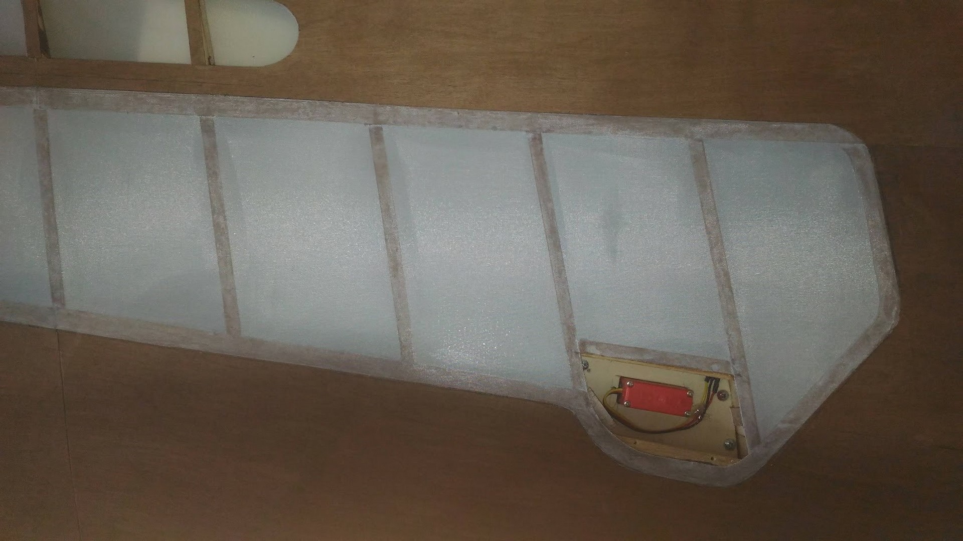

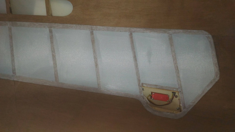

Re: Horten IV aile volante 5m
superbe
tu peints le diacov ensuite?
Caudron
Messages : 255
Localisation : Fégersheim
Message par Caudron »
Juste une couche de vitrificateur incolore satiné sur l'ensemble de l'aile
