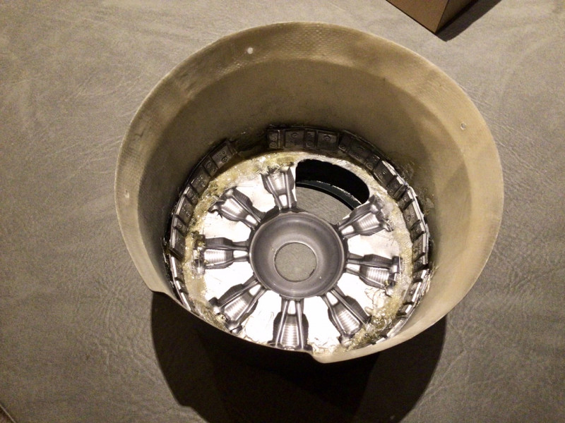

Revenons au Corsair, car l’aventure continue, tout d’abord avec un sacré coup de chance en trouvant sur le Bon Coin une verrière et un capot neuf. Le capot d’origines est rempli de plomb, c’est d’ailleurs préconisé par H9 de procéder de la sorte pour obtenir le bon CG, mais je ne suis pas fan de cette solution qui a tendance à tirer sur les fixations.

Le capot d’origine avec le plomb à l’intérieur qui sera remplacé par un neuf.

pas mal le pilote
Pour le plomb dans le capot je ne suis pas tres fan :cry: a la longue on ovalise les trous de fixation du capot à cause des vibrations
sur le mien j'ai supprimé le plomb qui était noyé dans la silicone a l'intérieur de la lèvre a l'avant ""quelle galère :roll: ""

C’est exactement ça, j’avais 100gr de plomb dans le capot de Piper Supercub et lors d’un atterrissage un peu musclé le capot avait carrément été arraché.

Toi aussi, tu as mis 100gr dans le capot? :lol:
Re: F4U Corsair - bourse Plobsheim
Non pas de plomb nécessaire pour le CG

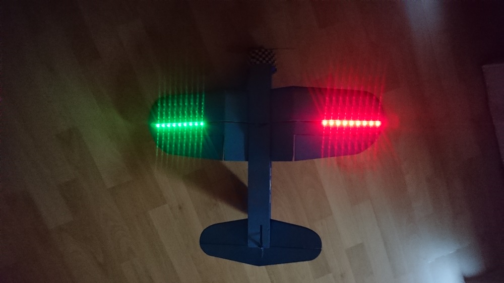

Par contre des lumières sont nécessaire afin de le voir par temps gris et maussade.
Les rampes de Led devraient faire l'affaire. :idea: :idea: :idea:
A tester lors du prochain vol par temps gris
