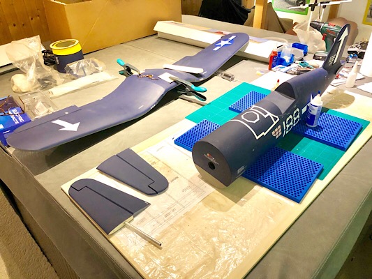

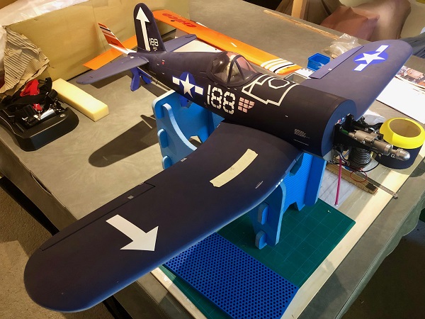

Vous vous souvenez peut-être mais dans le lot de pièces que vous vendiez à votre bourse il y a quelques semaines, il y avait un petit Corsair CMPRO de 150cm d’envergure auquel il manquait un aileron et que j’avais acheté en l’état. A force de le regarder, pendant que l'epoxy faisait gentiment son oeuvre sur le plan de profondeur du Kadet, je me suis décidé a refaire l’aileron manquant du Corsair.
Voici quelques photos, sur la première on peut constater un défaut souvent visible sur les productions asiatiques, la taille des roues n’est pas du tout maquette et ça donne au modèle une allure affreuse. Elle seront donc remplacées par des roues warbird de chez Robart à l’échelle. Je réfléchi également au moteur, le constructeur prévoit un .52, mais j’hésite entre un Saito FA65, un OS FS61, mais s’il faut du poids dans le nez, je n’hésiterais pas à y monter un FS91 ou un Enya 80.

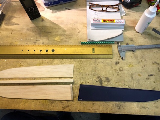

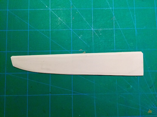

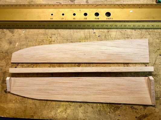

Largeur de la pièce 60mm, épaisseur 16mm et profile dégraissif au saumon, j’ai donc laissé tomber la classique liste de bord de fuite en balsa, pour une construction classique, comme l’aileron droit d’ailleurs qui m’a servi de gabarit.
J'ai donc commencé par fabriquer deux couples dans du balsa 5mm. Ils sont 4mm moins épais à cause des deux planchettes de coffrage qui forment le dessus et le dessous, de 2mm.
Ensuite, coffrage extra et intrado en balsa assez fibreux de 2mm

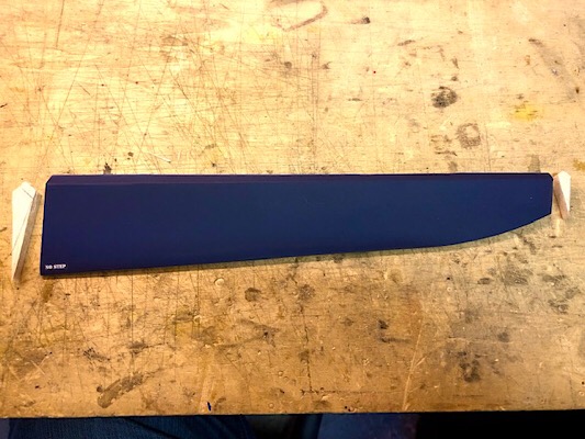

Le bord d’attaque de l’aileron est une baguette de 10x10mm mise en forme pour qu’elle soit ajustée avec les deux pièces formant les extrémités. Mine de rien, il a fallu quand même un peu cogiter...

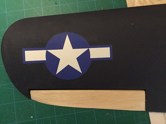

Ben parce qu’à 30gr près ils sont parfaitement identiques Armand
, le voilà ajusté et en place sur l’aile. Quand il sera enduit et peint, je pense que les 30gr seront compensés.

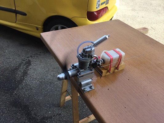

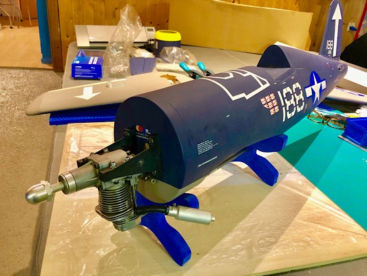

J’ai profité de mettre le moteur Enya au banc d’essai, après un premier démarrage, j’ai dû me résoudre à lui faire subir une petite cure de jouvance. Il a donc été révisé et tout à l’heure, il a parfaitement tourné. Donc pour l’heure, il est validé pour le Corsair
(à moins qu’il soit trop lourd
, l’avenir nous le dira!

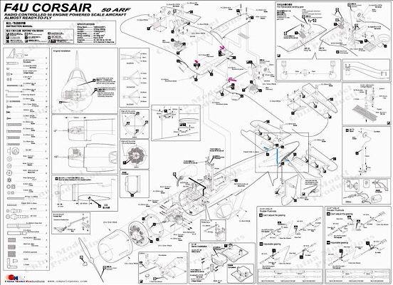

Suite du montage du Corsair. Tout d’abord, j’ai trouvé sur un forum US, une partie de la notice de montage, la résolution de l’image n’est pas top, mais elle permet de deviner pas mal de choses, notamment le CG et différentes mesures comme la distance entre la cloison par feu et le plateau d’hélice.

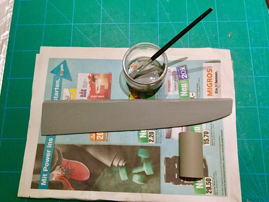

Première étape, entoilage de la pièce au Solartex blanc et ensuite peinture. Comme il se doit, j’ai commencé avec l’intrado « light grey » selon le schéma de peinture d´un Corsair Airfix, j’ai donc acquis deux pots d’Humbrol correspondants aux couleurs préconisées. Nos amis chinois n'étant pas toujours au fait des teintes d’origines, il apparaît que par rapport à l’entoilage de l'intrado de mon modèle, la teinte est trop claire, j’ai donc procédé à un petit mélange pour m’approcher le plus possible de la couleur recherchée, un petit peu de bleu m’aurait sans doute permis d’être quasi exacte, mais je me contenterai du résultat obtenu!
Solatertex blanc pour le support.
Petite séance de mélange dont l’odeur caractéristique des pot Humbrol me rappelle ma lointaine jeunesse où je montais mes petites maquettes plastiques.
Et le résultat final. Demain soir, le bleu à l’extrado.

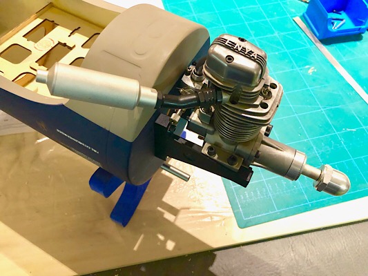

J’ai profité de monter un connecteur décalé pour la bougie qui sur les Enya 4C est placée à l’avant, évitant ainsi le risque de se prendre les doigts dans l’hélice en utilisant un soquet classique.

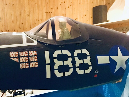

Et pour terminer, j’ai trouvé dans mon bazar, un joli buste de pilote à l’échelle en résine à peindre, qui plus est, adopte la position typique des pilotes de Corsair. Le canopy a été grossièrement découpée pour l’essai

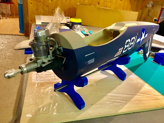

Salut à tous,
Petite avancée sur le Corsair qui me pose un petit souci de centrage. Pour ceux qui ont peut-être suivi le post le concernant sur le forum aéromodélisme.com, je suis en pleine étude avec F. Aguerre pour essayer de comprendre ce qui cloche. Pour résumé, si j'applique le centrage du constructeur soit 85/95mm, je me retrouve avec 1kg de plomb dans le nez de mon Corsair, avec à la clef un poids de 4,2kg. pour un avion de 150cm d'envergure. Je l'ai donc passé dans PredimRC qui me donne un CG de 120mm ce qui correspondrait pas mal à ce que j'ai actuellement. Mais 4cm de différence, c'est juste énorme et me met quand même dans le doute, ceci d'autant plus que sur les forums US notamment, il semblerait que le centrage constructeur serait bon. Bref, comme on dit sur les forums à papa, la suite au prochain épisode
