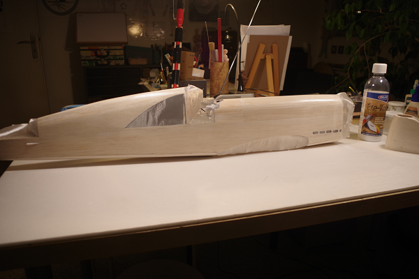

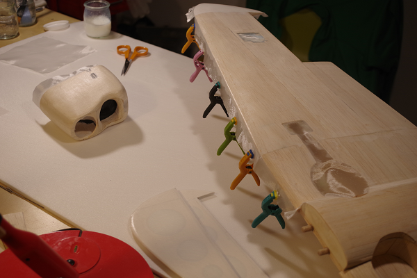

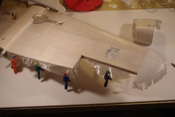

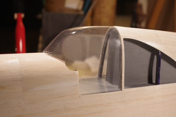

Tout est fibré au tissus de verre 25g/m² avec la résine Eze Kote.
Mode d'emploi :
Première couche de résine sur le balsa, on ponce au papier 500.
Pose du tissus avec couche de résine, on ponce au papier 500.
Troisième couche de résine , on ponce au papier 500.
fibre fuselage.png (316.57 Kio) Consulté 6241 fois
fibre aile 1.png (349.85 Kio) Consulté 6241 fois
fibre aile 2.png (362.45 Kio) Consulté 6241 fois

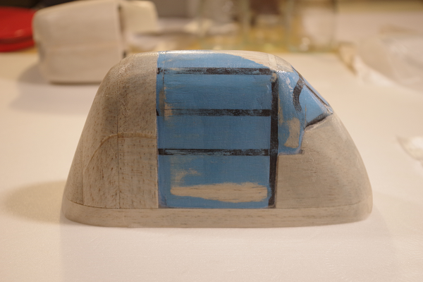

Le master pour la verrière:
master verrière.png (354.77 Kio) Consulté 6241 fois

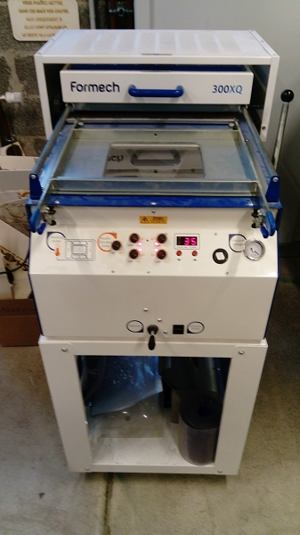

La thermoformeuse des ateliers éclairés
Premier jet :
verrière pvc.png (365.96 Kio) Consulté 6241 fois

Ah ouai...quand même, fibre, canopy parfaitement thermoformé, c'est du sérieux. Comme disait Saïd à son Emir de père à l'époque des Clio Baccarat, elle a tout d'une grande! :lol:
Plus sérieusement, superbe travail Manu ;)
