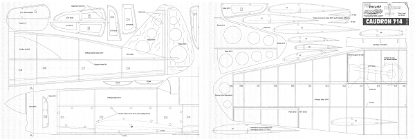

J'ai décidé de construire un petit oiseau de guerre, version RENO race, à partir d'un plan Modèle magazine de janvier 2005 aimablement prêté par Armand.
modèle mag.png (599.48 Kio) Consulté 8345 fois
Première étape, scan des plans chez Technides à Eckbolsheim.

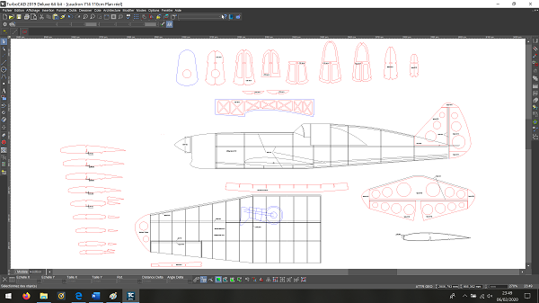

Deuxième étape, dessiner le plan sous Turbocad.
Le plan original est pour un modèle de 1m50 d'envergure, que j'ai diminué à 1m10 pour être à peu prés dans les mêmes dimension que les mousses présentes au club.

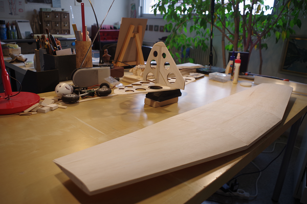

aile 1.png (392.31 Kio) Consulté 8345 fois
fuselage 1.png (339.25 Kio) Consulté 8345 fois

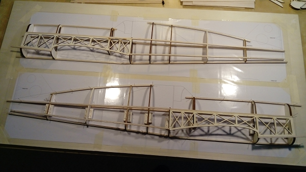

Re: CAUDRON 714

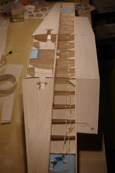

Coffrage extrados.
aile 2.png (410.24 Kio) Consulté 8344 fois

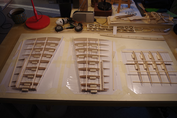

aile 3.png (409.7 Kio) Consulté 8344 fois

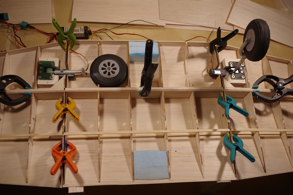

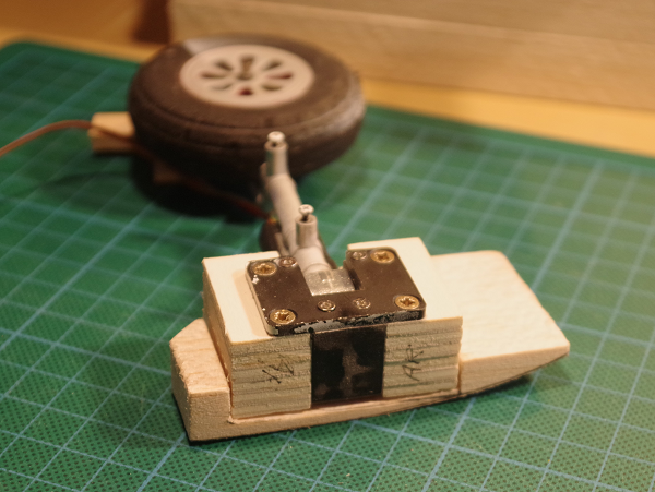

Adaptation du train d'atterrissage du P39 MR. MENNEN.
https://forum.spmc-modelisme.fr/viewtop ... &start=130
train 1.png (437.53 Kio) Consulté 8333 fois
train 2.png (451.36 Kio) Consulté 8333 fois

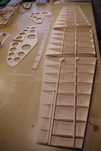

Coffrage intrados.
aile 4.png (364.28 Kio) Consulté 8333 fois

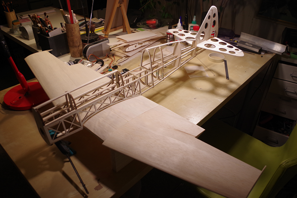

Et premier montage.
montage 1.png (422.92 Kio) Consulté 8333 fois

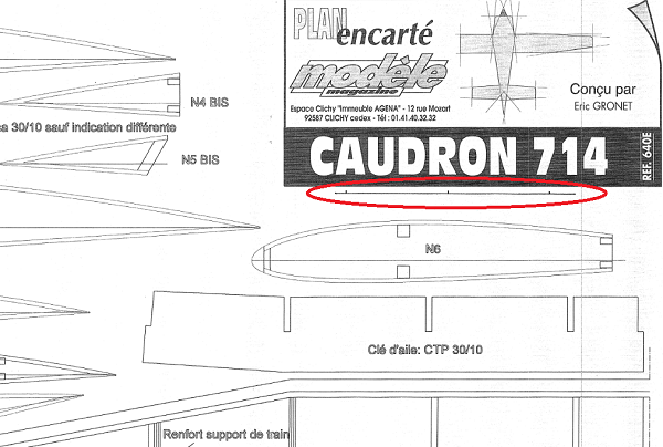

Armand a écrit : ↑07 févr. 2020, 10:42 Plus sérieusement, sous quel format de fichier as-tu pu scanner ton plan ? (pdf, dxf, ...)
dxf permettant de reprendre directement les pièces avec TurboCad.
Tu parles de "dessiner le plan avec TurboCad" ?
Le plan papier est scanné au format jpg ce qui me permet de l'insérer dans Turbocad.
Insertion-image-fichier dans Turbocad 2019.
Pour mettre l' "image" à l'échelle j'ai tracé un décimètre de référence sur le plan papier.
scan png.png (145.29 Kio) Consulté 8295 fois
Je redessine le plan sur l'image, puis la supprime.
