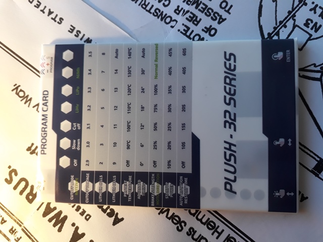

je viens de recevoir la carte de programmation pour contrôleur Turnigy Plush-32 series
Tu sais où la trouver si nécessaire
Re: CNC home made à Yoyo
Publié : 13 janv. 2021, 21:11
Merci Armand, mais avant je vais d'abord faire ce qui est recommandé dans la notice. :roll: (et oui, encore une fois il suffisait de lire la notice....... :oops: )
