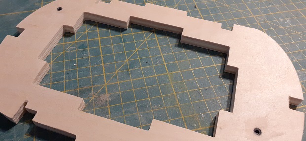

De la belle précision de découpe, la CNC est entrée en rythme de croisière ;)
Pour des pièces sandwich je faisais le collages avant et la découpe ensuite (moins de pièces à découper et pas de risque de glissement lors du collage des 3 parties). Mais chacun ses habitudes.
Re: P51 B mustang à YOYO
C'est vrai Armand j'utilisai la même technique pour réaliser les sandwich, mais avec le CNC j'ai voulu tester celle-là, et pour centre les pièces entre elles, lors de la découpes j'ai prévu 2 trous pour mettre des plots de centrages pour faciliter l'ajustement lors du collage.
La prochaine fois je reviendrait à l'autre technique qui est comme même plus simple.

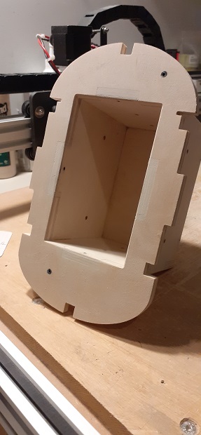

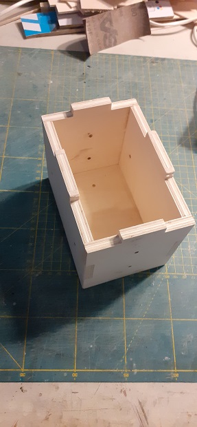

Montage de la boite support moteur et du couple pare-feu.
Montage de la boite sur le couple et mise en place des goupilles.

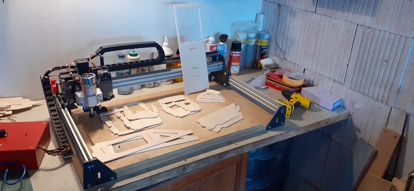

Voila maintenant la CNC va de nouveau chauffé pour réaliser l'ensemble des découpes des pièces du fuselage. :P

Ah la CNC, c'et vraiment un outil pour les gens pressés. Imagine les belles soirées que tu aurais pu occuper en faisant le même travail à la main. :lol: :lol:
Au vu de la qualité du montage, la précision de la machine est satisfaisante. Bonne continuation.

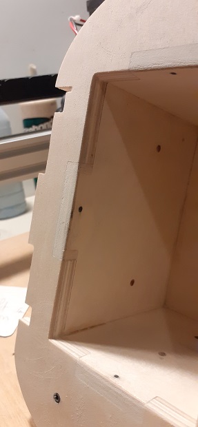

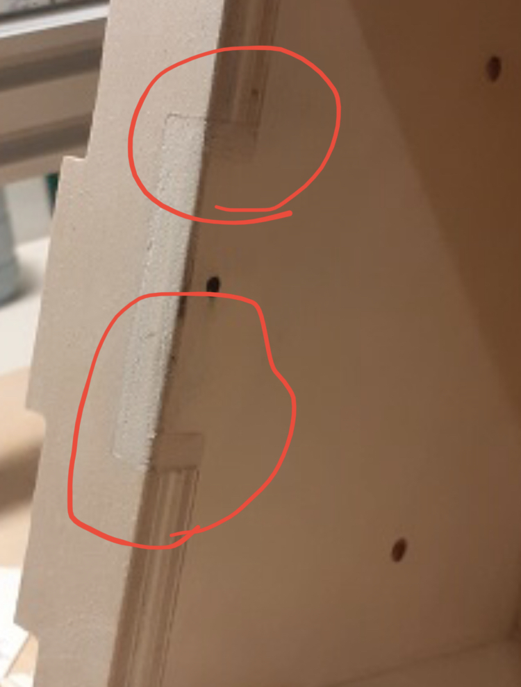

Après nettoyage de ma loupe 🔍
…quelques calles pour combler :mrgreen:
Tu est trop fort Bibi, effectivement c'est une erreur lors de la réalisation du plan :oops:, et malheureusement je crois que ce ne sera pas la dernière ....... C'est le lot de tous les prototypes :D :D :D :D :D
Au moins, tu ne la feras plus celle-là :roll:
Courage :!: :!:

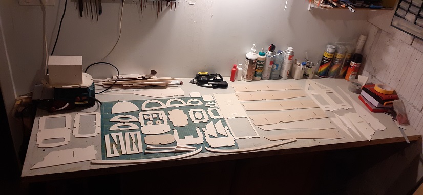

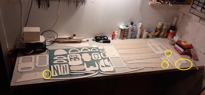

Après plusieurs heures de découpes, les pièces pour le fuselage sont sont découper. Il me reste encore 4 pièces à découper pour réaliser les flancs du fuselage , mais il me manque du ctp de bouleau :( .Un réapprovisionnement réglera le problème.
Un premier montage à blanc, m'a permis de voir, qu'encore une fois il y a des petites erreurs au niveau des encoches des flancs et des couples (c'est dur d'essuyer les plâtres :D :D :D :D ), mais heureusement rien de bien grave.
Il me semble deviner quelques pièces à assembler, plus grandes que la surface de découpe, vrai :?: (je n'ai encerclé que quelques unes)
Les erreurs au niveau des encoches que tu évoques, ce sont des erreurs de dessin ou un manque de précision des découpes par la CNC ?
Oui Armand, ces pièces sont prévues pour la fabrication des flanc du fuselage. ;)
