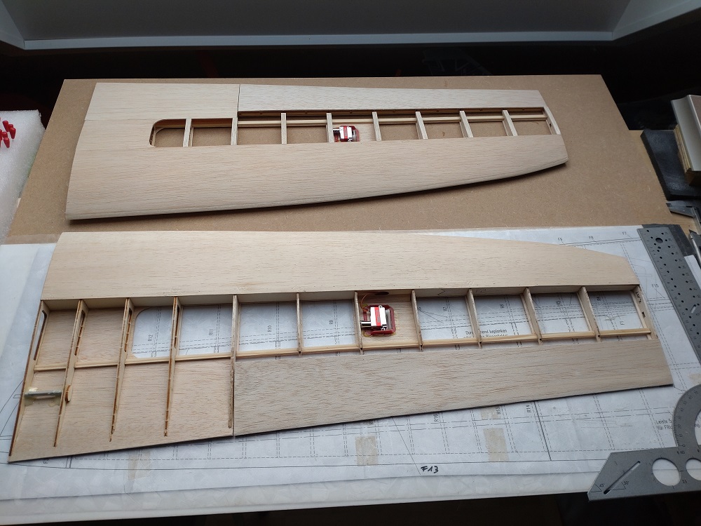

Montage des servos d'ailerons avec leur connexion.
Je vais pouvoir poursuivre le coffrage.
Servos d'ailerons en place

Re: Teufelchen
La qualité des découpes laser du kit en question a également l’air d’être de bonne qualité :).Je vois que l’on avance au même rythme, je suis au même stade sur le Stellar ;) .

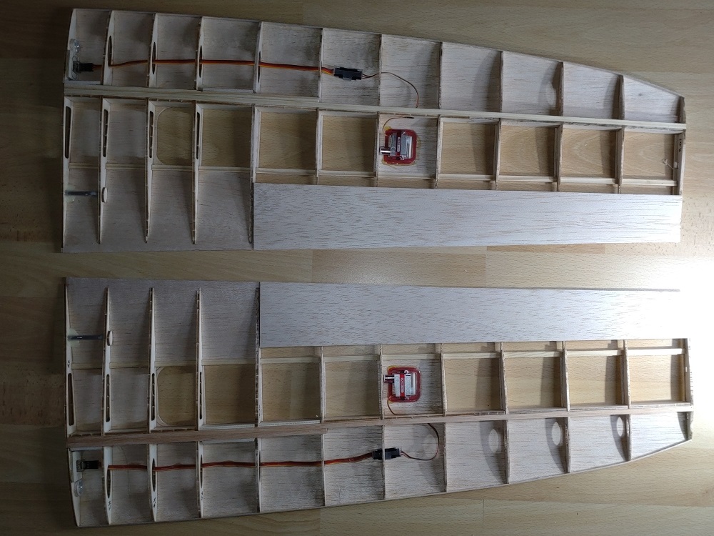

Le coffrage de l'aile gauche est terminé.
Le coté droit en cours.
Coffrage aile gauche

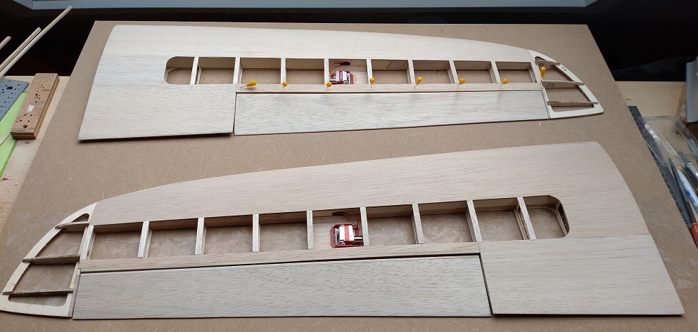

Le coffrage des ailes est terminé. :D
Coffrage des ailes
Coffrage des ailes
Re: Teufelchen
Belle construction est très propre. Bravo Didier.

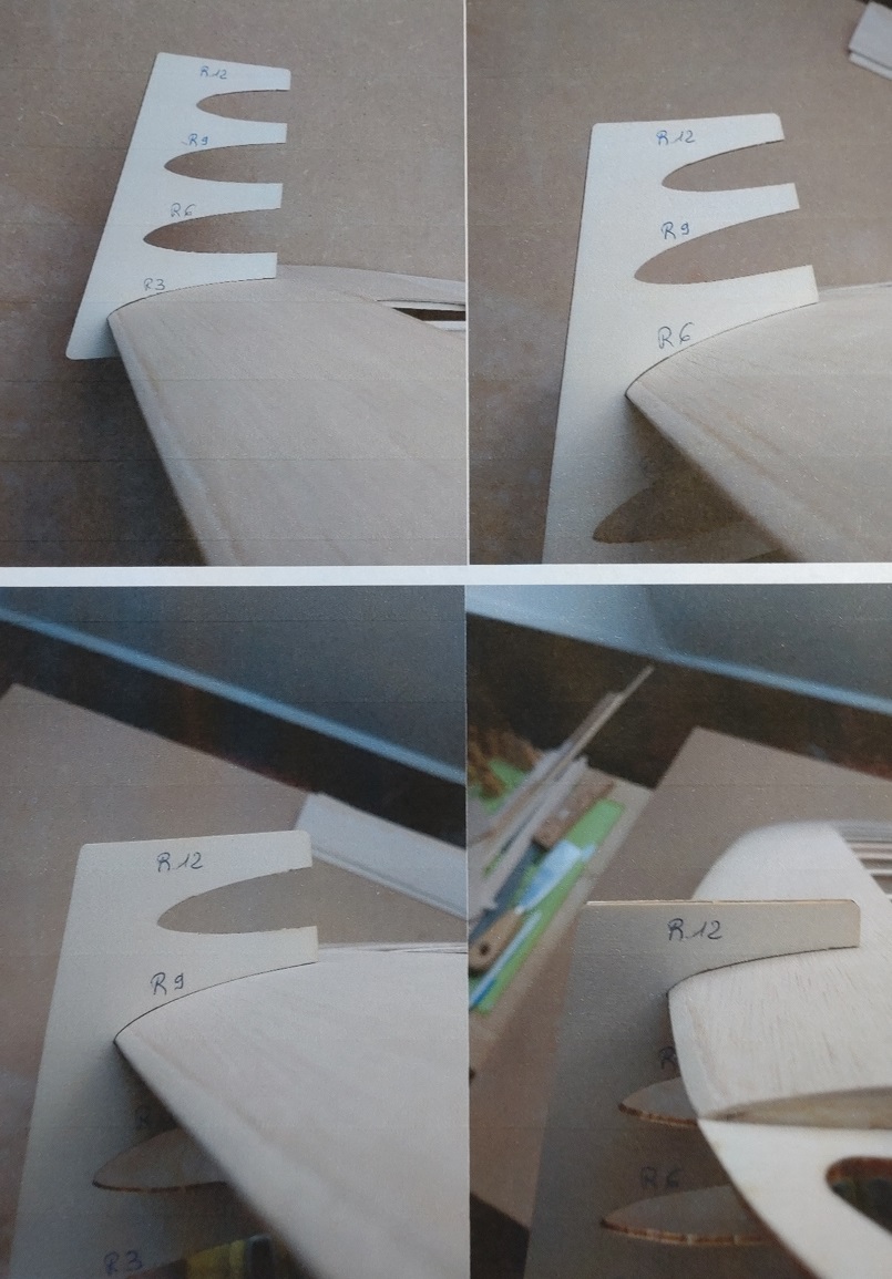

Le ponçage des ailes afin d'obtenir un bord d'attaque conforme au gabarit fourni est une opération délicate mais réussie. :P :D

Re: Teufelchen
Nikel ;)
Maintenant que tu as gouté à la construction bois , tu peux oublier les avions en mousse !!!!!!!!! :mrgreen: :mrgreen: :mrgreen: :mrgreen:
