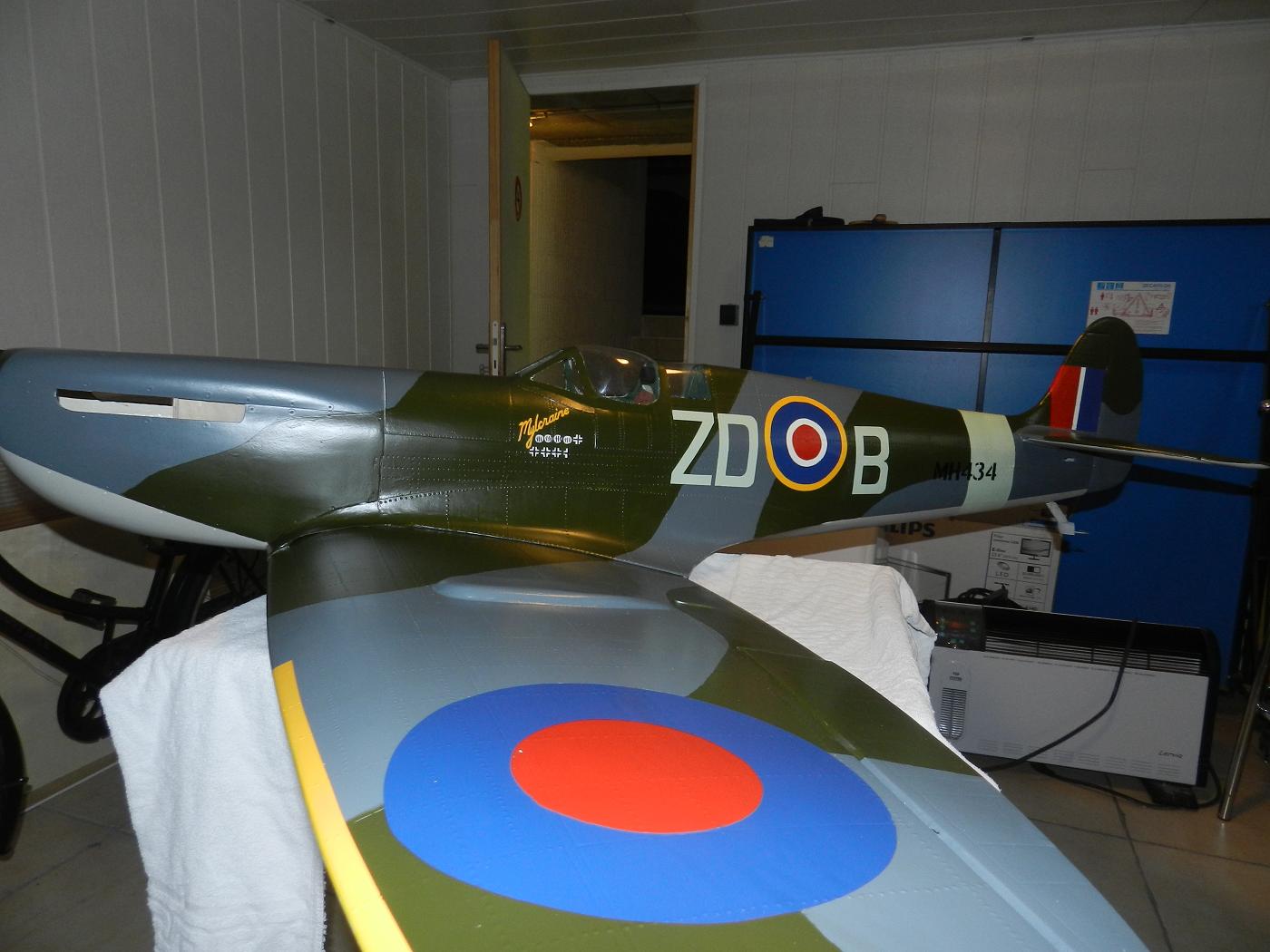

Le spit est peint et vernis cela donne ça :
quelques details sont à revoir comme autour de la verriere
Jacky

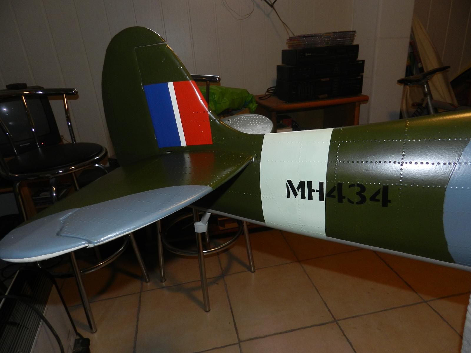

une autre photo
