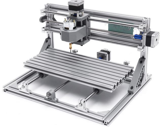

Je vais te décevoir. J'ai tâter l'aéromodélisme il y a bien longtemps. Puis mes activités professionnelles me prenant beaucoup de mon temps 'libre', je n'ai pas continué. J'ai laissé en cours de construction un avion avec moteur 10 cc. Il est vrai que c'était surtout le pilotage qui m'intéressait.
https://ibb.co/ncTg1cQ
Lorsque j'ai pris ma retraite en 2008, j'ai commencé à bricoler avec les microcontrôleurs et l'Arduino et la domotique avec Jeedom. En 2016, je me suis lancé dans la construction d'une cnc en bois équipée de tiges filetées ordinaires. Elle ne marchait aussi bien que l'on pouvait l'espérer de ce genre de machine. Puis j'ai voulu l'améliorer en l'équipant d'une vis à bille. Ce fût une catastrophe. Après modif sur modif, ma fraiseuse est devenue inutilisable.
https://drive.google.com/file/d/1KrREoU ... sp=sharing
Je me suis rendu compte que la mise en oeuvre de vis à billes nécessite une géométrie quasi parfaite. Le moindre défaut d'alignement ou d'équerrage et les chariots se bloquent d'un côté ou de l'autre.
C'est la raison pour laquelle comme je te l'ai dit, je me retrouve avec deux SFU1605 500mm et quatre nema23 (et un vieux moteur 10cc) qui dorment dans une caisse à la cave. Je caresse encore l'idée d'utiliser ce matériel pour un projet de fraiseuse plus grosse que la 3018. Ce projet serait basé sur l'utilisation de profilés 2040 et 4040. J'ai commencé avec Freecad un projet de portique pour évaluation. mais je ne suis pas sûre d'avoir l'énergie d'aller au bout.
https://ibb.co/jVGzYJ4
https://ibb.co/qMfzG0w
Je me suis laissé tenter par la petite cnc 3018 car je la trouvais très sympa et je pourrai l'utiliser pour fraiser des petits objets ou des pièces diverses. En ce qui concerne l'aéromodelisme, je suis trop âgé et pas assez d'énergie.

Avec le matériel de départ que tu possèdes de la première CNC, c'est presque dommage à mon avis de le dissocier en montant la broche brushless sur ta 3018.
Si je fais le bilan : broche 400 W, avec alim et contrôleur, 4 moteurs Nema 23 avec certainement leurs drivers, peut-être aussi une carte contrôleur Arduino, ainsi que tes deux vis à bille.
Il ne manque de des chariots et leur système de guidage à monter sur un châssis pour obtenir une CNC digne de ce nom.
La 3018 devrait te permettre de découper certaines pièces pour sa réalisation, en travaillant lentement pour ne pas dépasser ses limites.
Le châssis que tu as commencé à dessiner est très beau avec les profilés V-Slot. J'en ai aussi utilisé . Mais, même si j'aime la mécanique et que ces profilés donnent de bons et beaux résultats, si j'avais à recommencer je me contenterais d'un châssis bois. Cela me semble tout aussi solide en étant beaucoup plus économique. Je fixerais solidement sur ce chassis des rails de guidage MGN (j'utilise des MGN 12 sur la mienne) ou des SBR. Surtout pas des axes optiques suspendus dans le vide comme sur la 3018 (à moins de les choisir très épais)
