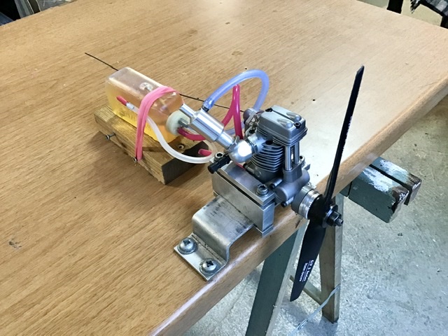

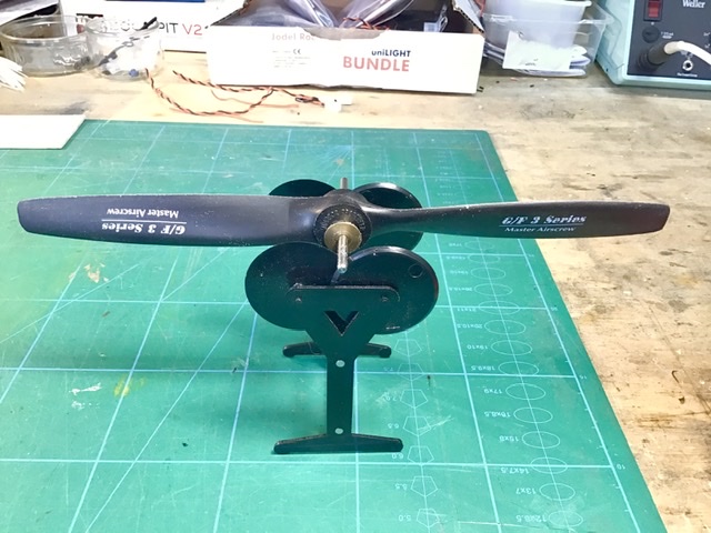

Ce soir je voulais passer le premier réservoir de rôdage sur l’ASP FS30. J’équilibre hélice, je contrôle le jeu aux soupapes (bon à l’échappement mais trop de jeu à l’admission). J’ai également trouvé un réservoir un peu plus petit que celui initialement prévu, une fois le moteur rôdé, je profiterai de faire des essais d’autonomie, si ça tourne à mi-gaz pendant 10 minutes, il sera adopté, si ce n’est pas le cas, je passerai au plus gros.
J’installe le tout pour un petit run après le dîner, sauf qu’à mon retour, les voisins étaient sur leur terrasse, ils sont assez tolérants, mais faut pas abuser et comme je tiens à rester en bon terme, ça sera partie remise pour demain ;).

Je vous dis pas la sympathique tempête qui sévit chez moi. La météo annonçait un orage pour 17h00, mais il a débarqué vers 14h30 alors que j’étais en train d’installer mon banc d’essai devant le garage. Si maintenant même la météo suisse se trompe, où va t’on :mrgreen: ?
Comme, je suis parfois un peu têtu et que je voulais absolument entendre péter mon ASP, je me suis installé à l’intérieur, avec l’intention de ne le faire tourner que quelques secondes, sauf qu’il n’a jamais voulu démarrer. Serais-je tombé sur le mauvais numéro? Michel aura-t-il eu raison au sujet de la qualité des ASP (il a toujours raison d’ailleurs :mrgreen: ).
Finalement, à force de le faire tourner à la main, j’ai constaté que la compression était misérable :geek:, le machin a beau venir du pays du Covid, ce n’est pas normal ! J’ai donc commencé par reprendre le jeu aux soupapes et j’ai constaté que j’avais bel et bien merdé dans mon réglage. Les ressorts sont tellement souples que même sans jeu, les deux cales passent, bilan: ma soupape d’admission restait ouverte, voilà ma fuite. Après avoir été plus attentif dans le réglage, le moteur a démarré et j’ai pu passer un premier réservoir de rôlage. Moteur réglé très gras, la température n’est pas montée à plus de 65 degrés. pour l’autonomie, c’est encore un peu tôt, mais avec le réservoir 2,2dl et le réglage gras, après 25 minutes, il reste un bon tiers de carburant, je poursuivrai le rôlage avec le réservoir Sullivan de 1,2dl.
