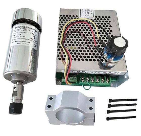

Je reviens vers mon projet de petite CNC, la 3620, pour laquelle je m'inquiétais de la livraison de la broche 300 W que j'avais commandée.
Bonne nouvelle :) : ce matin le colis était dans la boite aux lettres sans que le livreur ne m'ait sollicité pour des frais de douane (Sur le site Aliexpress elle est toujours en cours de dédouanement !!!)
Peut-être une explication, elle n'est pas arrivée par Roissy, mais depuis la Hollande, que AliExpress a probablement considéré comme pays de destination (l'Europe est tellement loin de la Chine :lol: )
Voici donc mon nouveau bijou que je viens de tester à l'ouverture (voir lien vers petite vidéo) et qui ne tardera pas à être monté ...
https://youtu.be/Vm_3iw1qXbg
Broche 300 W Xinhuangduo automation store.JPG (55.46 Kio) Consulté 3073 fois

Ta broche a l'air de tourner bien rond et sans balourd. Ta fraiseuse appréciera. C'est quand même bizarre ces histoires de douane avec AliExpress.

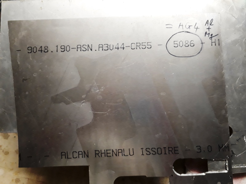

Aurais-tu un conseil à me donner pour l'achat de dural? Je pense que mes plaques si elles sont en dural pourraient être ramenées à 6mm tu ne crois pas?Et tes MGN1H tu les a acheté où?

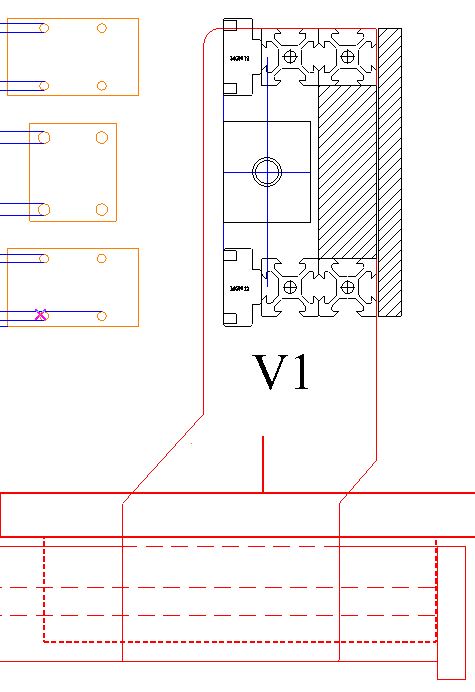

Pendant que j'y suis, je te mets un lien vers un pdf qui montre l'alignement de l'équipage mobile dans mon ébauche de projet.
https://drive.google.com/file/d/1J8b7BC ... sp=sharing

Bisra, pour l'alu j'ai retrouvé le lien ci-dessous. Il est très probable que j'avais acheté ma plaque de 3 mm sur ce site. Ils ont une rubrique "chutes" qui est intéressante pour nos besoins limités, il me semble d'ailleurs qu'il s'agissait aussi d'une chute pour moi
https://www.blockenstock.fr/
Quant à la qualité de l'alu, dural ou classique je crois qu'il y a plus compétent que moi pour désigner les caractéristiques (on peut aussi trouver sur le net). En tout cas voici les inscriptions qui figurent sur ce qui me reste de ma plaque.
Ton équipage mobile, comme tu l'appelles, ressemble énormément au mien, au bloc d'entrainement près :) Pourtant je ne crois pas à la télépathie ;)
