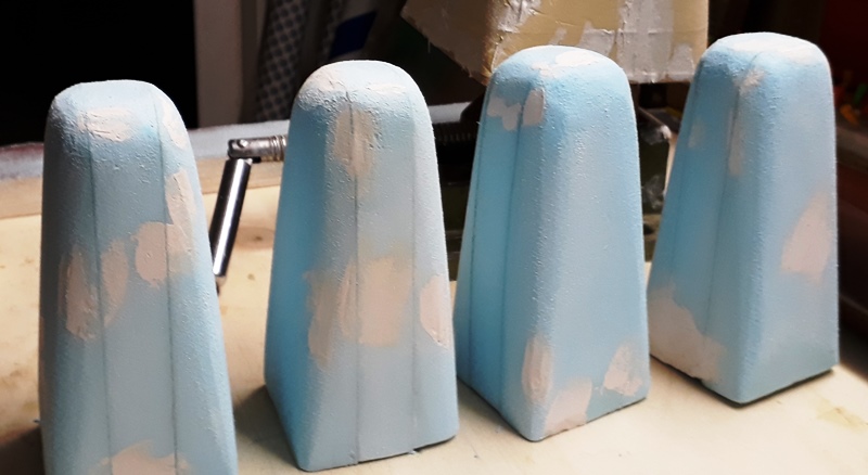

Avant de réaliser le moulage du capot j'ai choisi de faire des essais avec plusieurs techniques sur de petites formes voisines de l'étambot réalisé par jeanmi.
Recouvrement de la forme avec du scotch de déménageur et avec de l'Oracover
Utilisation de cire de démoulage du commerce et de cire à bougie
donc 4 combinaisons :
Le recouvrement au scotch se tend bien au décapeur thermique, comme l'avait évoqué Jacky
par contre l'entoilage est très difficile à réaliser. Ici ce n'était pas de l'oracover, mais un no name. Le décapeur thermique a fait fondre la mousse avant d'arriver à enlever les plis :oops:
J'ai recommencé avec du vrai oracover, le résultat est meilleur, mais de près c'est moins bon que le scotch et c'est plus difficile d'arriver au résultat avec les courbes
J'ai commencé par enduire un échantillon scotch avec de la cire du commerce
au bout de quelques instants le résultat que jacky avait prédit, la cire attaque le scotch :oops:
Je vais donc continuer avec 2 variantes seulement :
- cire du commerce sur oracover (la photo date du premier essai avec scotch qui s'est avéré inadapté)
- cire de bougie sur scotch
Publié : 17 juin 2020, 23:37
Pour étaler uniformément la cire de bougie j'ai choisi de faire fondre les bougies au bain marie après les avoir écrasées finement dans un bocal en verre (vu sur un site de confection de bougies). Attention pas sur une cuisinière à gaz, risque d'incendie avec la cire :!:
Puis j'ai appliqué au pinceau. ça fonctionne très bien et on peut faire couche sur couche sans attendre car ça fige immédiatement
On peut lisser un peu la forme obtenue en raclant avec un cutter
le résultat fait penser à une glace sur bâtonnet enrobée
La cire de démoulage s'étale bien, aussi avec un pinceau. Elle n'attaque pas l'Oracover c'est un liquide un peu laiteux qui a l'odeur caractéristique de cire. J'ai mis 4 couches, mais il faut laisser sécher entre chaque, c'est un peu plus long et le revêtement reste moins épais qu'avec la bougie, mais il n'est pas négilgeable cependant. En grattant avec l'ongle c'est bien de la cire qui ressemble à celle des bougies.
Voici donc les deux "miko" prêts pour la pose de fibre de verre
Je n'ai pas cherché à être très soigneux avec la fibre (300 g / m² en une couche), je ferai davantage attention avec le vrai capot
Ne reste plus qu'à attendre le durcissement, probablement 48 h ...

Merci à vous deux pour vos propositions.
mais vous m'entrainez vers un niveau de finition (et de travail :lol: ) que je n'envisageais pas.
On est d'accord que la méthode du moule perdu nécessitera in fine un important travail de masticage et ponçage pour rendre le dessus lisse.
C'est le propre de cette méthode, réputée pour être plus rapide cependant que les plus "professionnelles"
Je cherche juste encore à remplacer le "perdu" par du "récupérable", sans grand esprit de finition de surface car cela viendra après sur la fibre résinée.
Le problème qui se pose aussi au stade où je suis :
le polystyrène extrudé se prête mal à la finition précise à l'enduit de rebouchage. Ce dernier trop dur (enduit de carrosserie) s'enfonce un peu dans la mousse lorsqu'on ponce, ce qui fait que le résultat n'est jamais parfait. Le moule en plâtre devrait ensuite être repris de l'intérieur, ce qui est délicat. Pour ce genre de chose il faudrait tout de suite partir d'un master en balsa.
Je n'ai pas montré les photos hier, mais j'ai fait des reprises à l'enduit avant enrobage au scotch, d'où le commentaire que je viens de faire. J'ai aussi commencé à enduire le vrai moule pour le capot (en fond de tableau sur la photo)
Autre problème pour un moule en plâtre: j'ai dimensionné l'extérieur de mon master sur la forme de l'avant du fuselage avec très peu de jeu. Ce serait donc l'intérieur du moule négatif et la fibre viendrait se rajouter vers l'intérieur encore. ça pourrait passer, mais ça risque d'être très limite.
Mais je ne dis pas encore non. Une fois mon master bien fini, c'est vite fait de couler du plâtre autour, même si après j'utilise le master positif.
Je risque d'avoir un problème de remplissage du plâtre dans la lentille avant (on peut toujours rajouter un puits d'aération au milieu)
Danhz toi tu as réalisé une verrière, donc il te fallait un moule nickel et pour cela tu as réalisé 2 moules positifs successifs en passant par l'étape plâtre négatif. Mon moule positif est suffisant pour ce que je compte faire.
