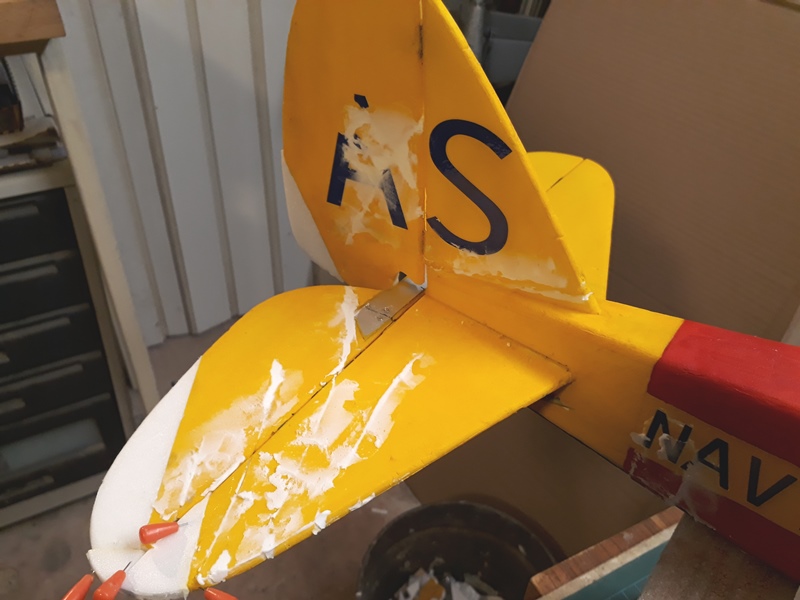

Parallèlement ce sont les réparations quotidiennes qui occupent.

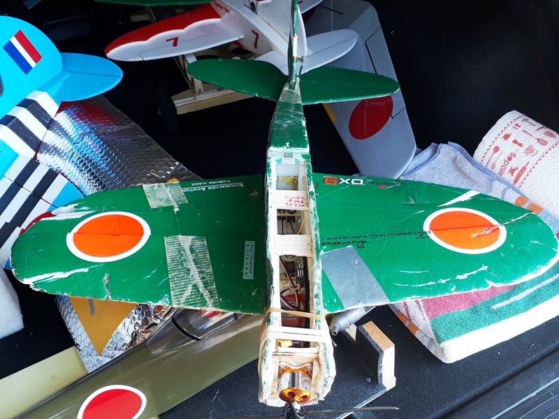

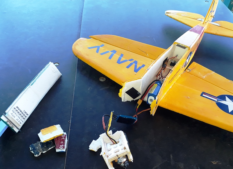

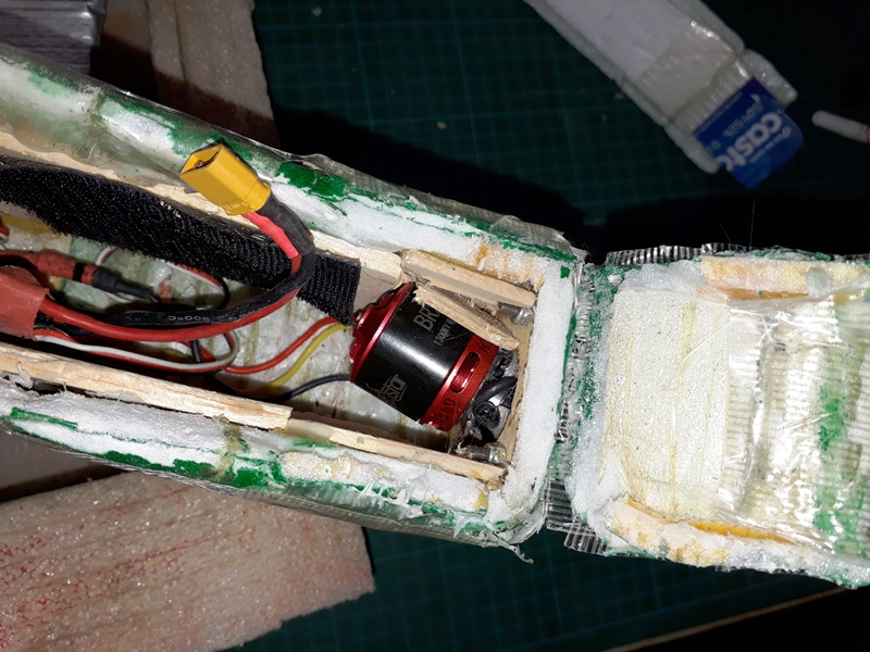

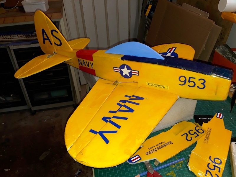

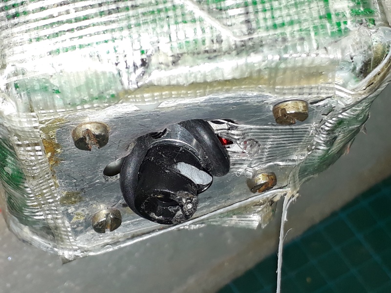

Hier, après une rencontre en l'air avec Didier, oui, encore lui
mon vétéran de 2017 (plus de 150 vols à son actif !) a eu quelques soucis avec sa motorisation
- 20220310_203619.jpg (234.12 Kio) Consulté 3127 fois
- 20220310_203645.jpg (225.34 Kio) Consulté 3127 fois
- 20220310_204217.jpg (264.6 Kio) Consulté 3127 fois

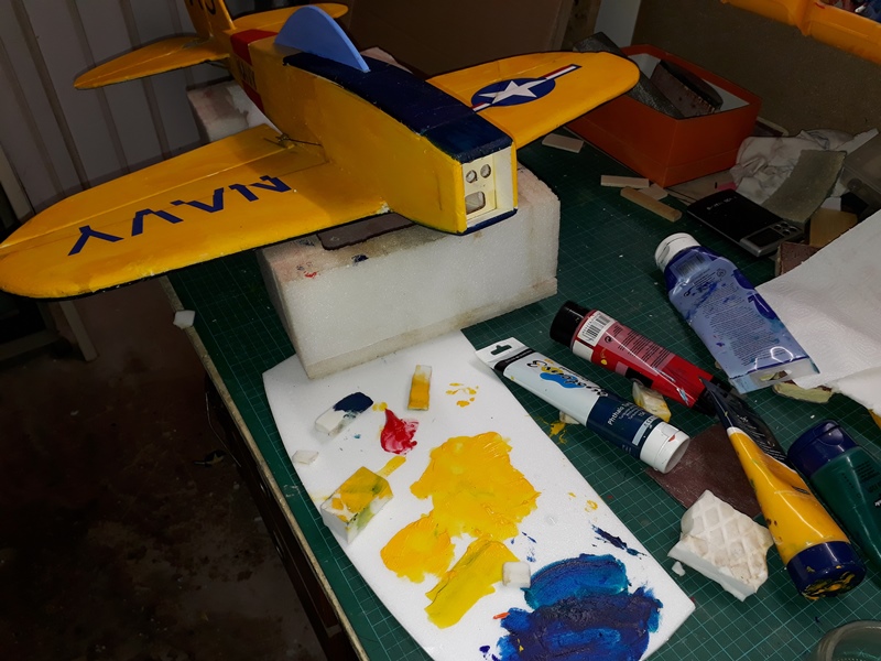

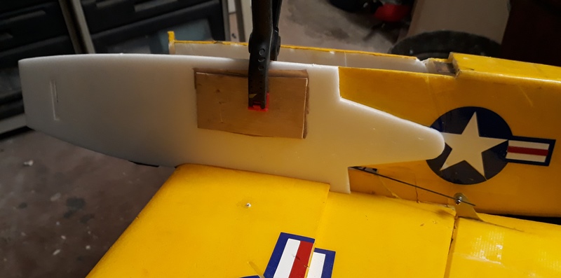

Mais impossible d'abandonner cette relique, il faut lui redonner vie ...

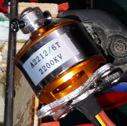

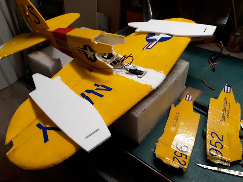

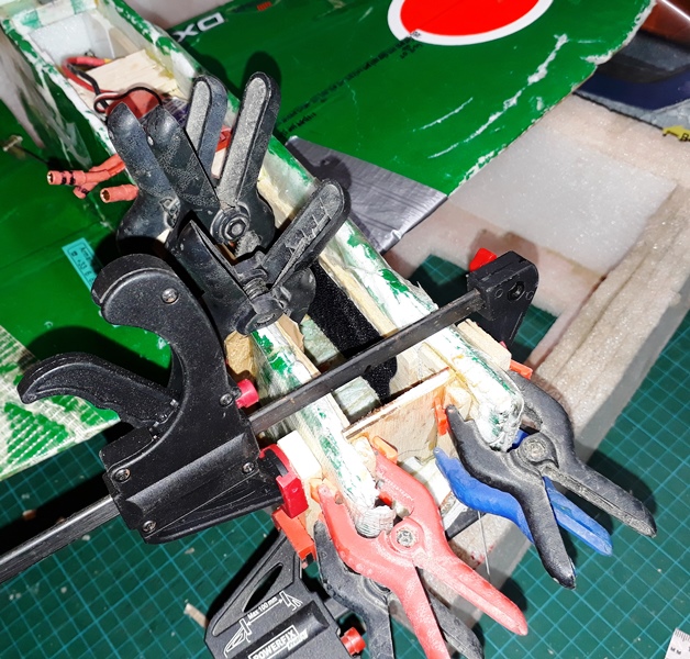

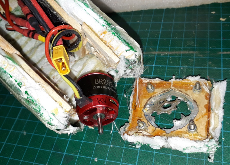

Une opération chirurgicale multi-domaines a été nécessaire pour renforcer l'avant et insérer un nouveau couple moteur. le moteur à fixation avant (en bon état cependant) a été remplacé par un autre à fixation arrière car il n'y avait plus de matière sur les flancs pour fixer couple moteur alu comme c'était le cas auparavant.
- 20220310_214133.jpg (221.15 Kio) Consulté 3127 fois
- 20220311_120506.jpg (174.84 Kio) Consulté 3127 fois

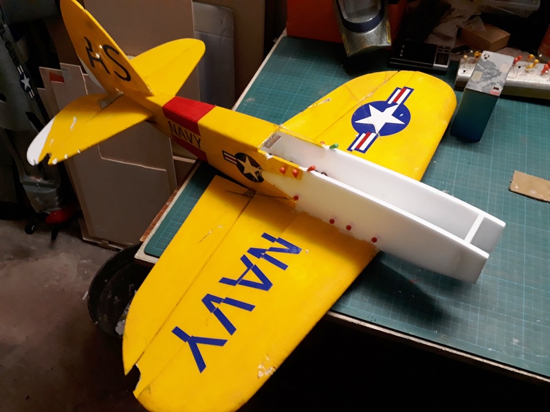

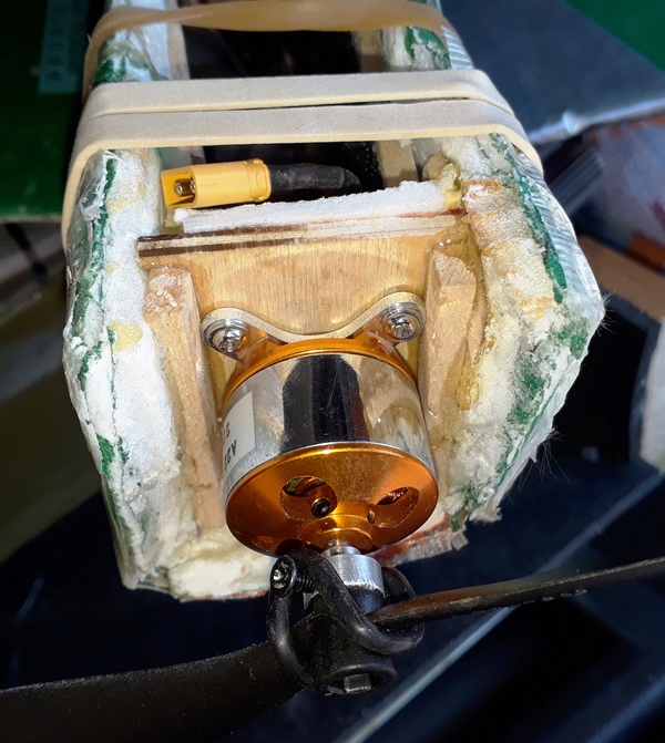

Et voilà le résultat
- 20220311_120430.jpg (246.07 Kio) Consulté 3125 fois
Le capot avec verrière a remplacé par des élastiques pour compenser l'augmentation de poids, mais aussi parce que la (di)forme des flancs du fuselage n'en permettait plus un positionnement raisonnable.
Ceux qui ont l'oeil aguerri (je sais qu'il y en a
), constateront la géométrie longitudinale particulière (banane). C'est bien entendu étudié pour faciliter le tourne à gauche lors de nos boucles habituelles. A gauche et pas à droite, c'est tout simplement la conclusion d'une étude approfondie des vents dominants à Plobsheim
