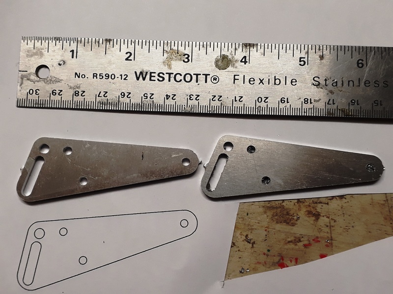

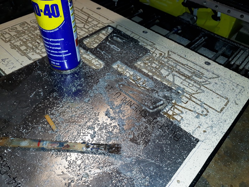

je viens d'avoir une nouvelle expérience avec la grande CNC, la 4322 pour la découpe de dural 3 mm.
J'avais déjà évoqué de telles découpes qui s'étaient bien passées jusqu'à ce qu'une fraise se détériore en touchant une vis de fixation et génère de grosses bavures.
Je viens de refaire la découpes de 2 pièces avec une autre fraise une dent de 3.17 mm, mais de qualité inférieure à celle du début qui provenait de CNC fraises et pas spécialement dédiée alu.
voici les pièces découpées
J'ai fait la première découpe à sec toujours, et le résultat est satisfaisant, sans toutefois être comparable aux premières découpes quasi parfaites.
paramètres : avancement 150mm/mn, passes de 0.3 mm (je faisais du 0.5 mm au début)

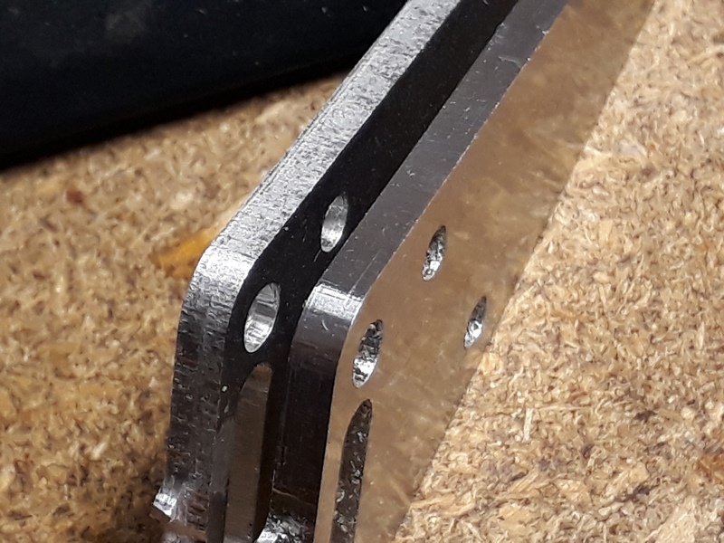

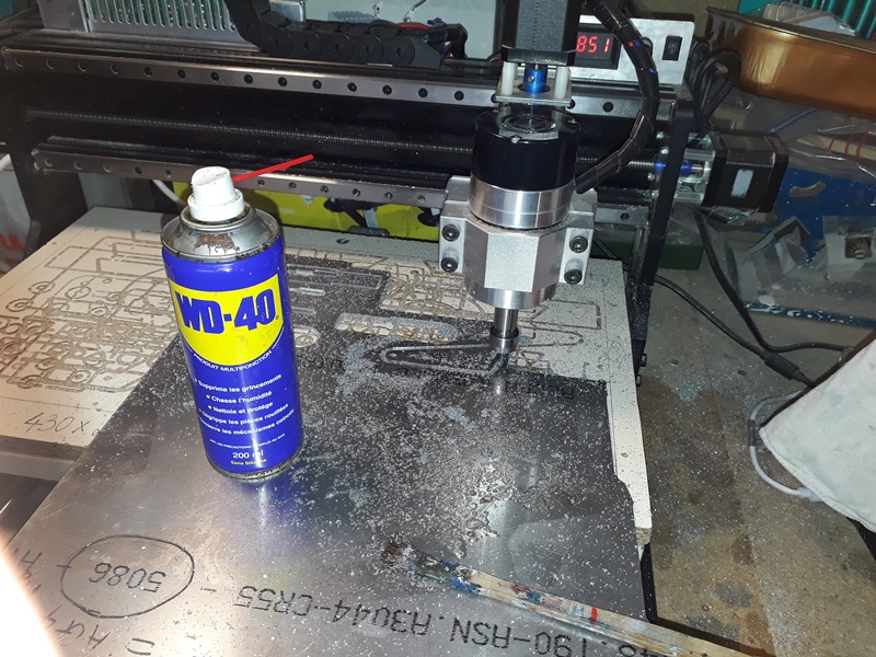

Voyant sur beaucoup de forums qu'on conseille de lubrifier la fraise pour de telles découpes j'ai voulu tester ce procédé en utilisant du WD40 appliqué au pinceau en avant du parcours et parfois directement sur la fraise en rotation.
Le résultat est sans appel. Sur la photo on devine facilement la pièce découpée avec lubrification ;)
C'est bien beau tout ça, mais cette lubrification génère une sacrée m...e sur le martyr, surtout lorsque celui-ci commence à être bien rainuré
Cette huile va pénétrer dans le mélaminé rainuré et le rendre bien étanche :lol: , ce qui n'est pas forcément le but recherché.
mais bon, je trouverai bien une solution, l'essentiel est le résultat de la découpe qui mérite bien ce désagrément :)

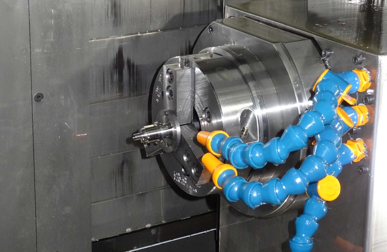

Armand, en mécanique, lors d’utilisation d’outils en métal dur ou équivalent, comme des fraises ou des burins, les outils sont pratiquement toujours lubrifiés en permanence par un jet d’huile ou par un jet d’eau savonneuse ;) .
Le meilleur lubrifiant pour les alliages légers est le pétrole lampant, produit très gras qui facilite le glissement des copeaux sur la fraise. Mais comme c'est très fluide, il est difficile de contenir ses débordements.
Tu peux utiliser un lubrifiant plus épais qui donne également de bons résultats : huile moteur additionnée d'un peu de soufre (tu peux t'en procurer chez tes voisins viticulteurs). Cette solution permet de garder les copeaux sur le brut. A utiliser au pinceau, cette huile de coupe est également très efficace sur l'acier.

Je pense que les prochaines découpes dural vont se faire avec lubrification, même si le martyr en bois aggloméré n'aime pas trop. J'en ferai peut-être un spécifiquement dédié à cet usage pour éviter des taches grasses sur le CTP qui a aussi besoin de ce support. De toutes façons ce genre de découpe restera occasionnelle et ne justifie pas une installation spécifique comme sur les fraiseuses professionnelles dédiées au métal.
Je vais probablement tester le pétrole la prochaine fois, l'huile + soufre me paraissant plus compliqué. Cela m'amène à une question supplémentaire : jipé tu précises que la solution huile + soufre garde davantage les copeaux sur le brut. C'est justement ce phénomène qui m'inquiétait avec la WD40. J'essayais s'évacuer au mieux les agglomérats de copeaux huilés en amont de la fraise avec le pinceau, ça n'a pas été évident et la fraise a souvent tourné dans cette mélasse, mais le résultat, vous l'avez vu, est cependant parfait. Donc la question : ces copeaux qui s'agglutinent dans le sillon devant la fraise peuvent-ils avoir des conséquences négatives sur le travail de la fraise ?

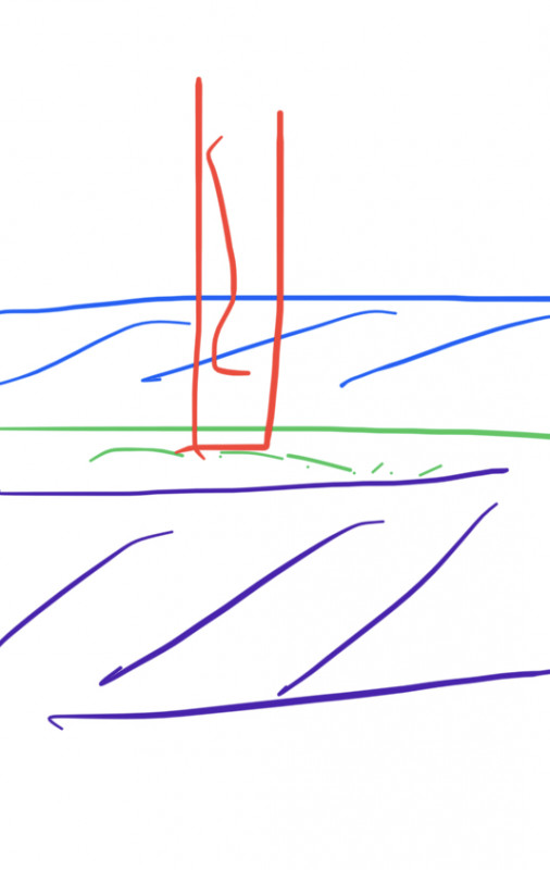

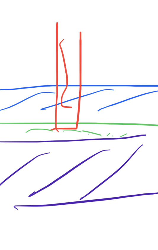

Pour éviter de >Niquer< le martyr tu peux intercaler une plaque de depron entre le martyr et la plaque d’alu.
La fraise va passer la plaque d’alu pour pénétrer légèrement dans le depron sans le traverser ainsi tu protèges ton Martyr 😉

très bonne idée, je retiens, du depron 3 mm fera l'affaire
Ce que tu peux également faire c’est utiliser une burette d’huile fine (ou le mélange indiqué par Jipé) que tu installes à l’envers avec un petit tuyau réglé pour avoir un écoulement goutte à goutte qui perle par gravitation sur ta fraise. Un peu comme ci dessous, mais avec à l’échelle de ta CNC. Un tuyau fin souple avec une pincette ou un Mini serre-joint pour fermer/ouvrir et régler le débit
Oui, j'ai déjà vu ce genre de chose avec des adaptations sur des petites CNC comme les nôtres.
Mais pour le peu de découpes alu que j'aurai normalement à faire je vais me contenter du pinceau et d'un second martyr depron comme le préconise bibi.

L'accumulation de copeaux sur la surface du brut pose peu de problème, tant qu'ils ne restent pas encombrer la goujure de la fraise au tour suivant ; c'est le bourrage entre fraise et rainure qui provoque l'échauffement et la rupture de l'outil. Si tu utilises un outil à coupe ascendante, les copeaux présents devant la fraise sont naturellement extraits et ramenés à la surface.
Pour protéger le martyr, une simple feuille de plastique d'emballage pincée sous le bord du brut permet de récupérer un maximum de polluants. Attention, il ne faut de polyane dans la zone de coupe de la fraise.
