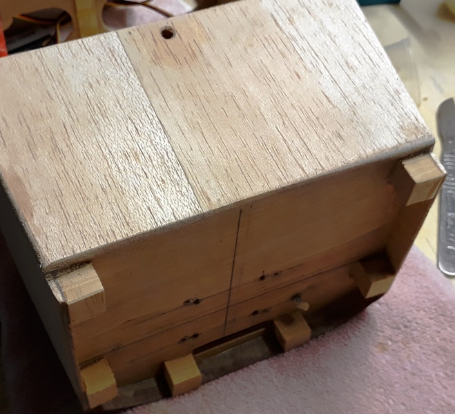

Concernant la protection contre les fuites de carburant j'avais fait comme toi et à la dernière minute, avant de fermer le dessous du fuselage, je me suis rendu compte que le logement du réservoir, en cas de fuite, laissait couler le carburant dans le compartiment accu (théorique) situé juste en dessous. Avant de coller cette plaque de balsa il faut donc la protéger sur sa face supérieure, y compris les montants verticaux de cette cloison (flancs, couples) sur une hauteur de 1 à 2 cm. J'ai également réalisé un petit trou de trop plein (voir photo) bien badigeonné de cyano.

Hei Hei...encore le chevet de ma grand mère :roll:

:lol: j’aime bien la comparaison avec la table de chevet...

Mes neurones sont sans doute un peu fatigués, Mais j'avoue ne pas saisir l'astuce (?) du chevet de la grand mère .....Explications ???
