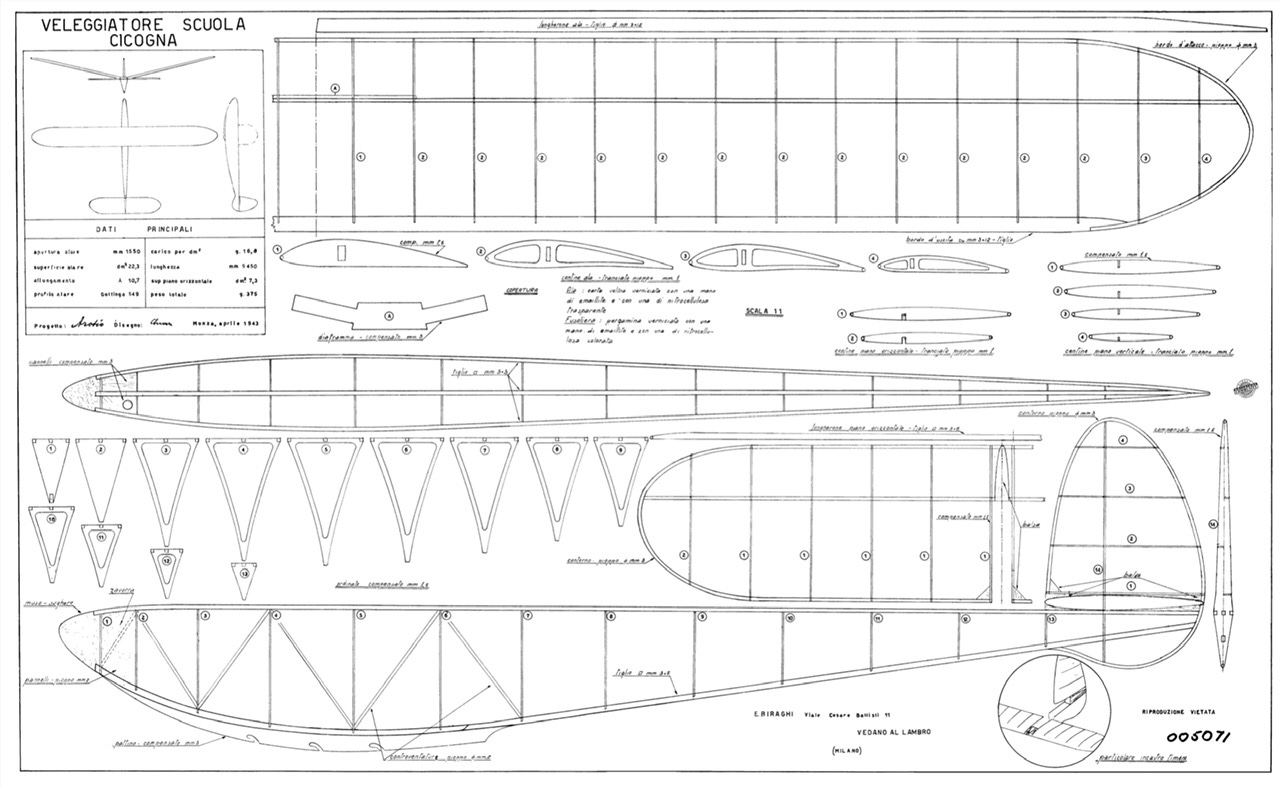

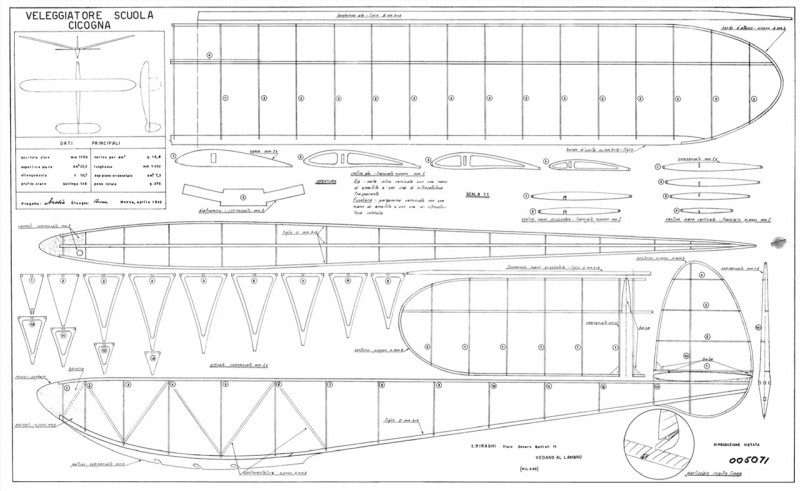

En effet, mon passage en Alsace m’a permis d’acquérir l’ancienne CNC upgradé d’Armand et après quelques leçons et explications du maître imself, je suis en train de préparer mon premier projet. Après avoir envisagé la découpe d’un Big Lift, j’ai préféré « plus simple » avec un planeur italien antique, le Cicogna de 1943. En fait, le plan étant très ancien, sa conversion en DWG l’a pas mal fait souffert et il a fallu passablement corriger le dessin des couples et des nervures, mais bon ça fera un bon exercice. J’ai également profité d’apporter quelques modifications pour le passer en RC (profondeur, direction et ailerons). Je suis en pleine réflexion quant au profil que je vais adopter, si je conserve celui du plan ou si je pars par ex. sur un classique Eppler 205.
Prochain épisode, changement du martyr sur la CNC et Estlcam pour la découpe. 8-)

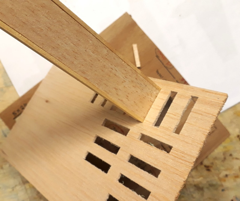

Pour ce point je conseillerais, comme je l'ai fait sur le D112, de faire un essai sur un morceau de balsa du trou rectangulaire uniquement jusqu'à ce que tu obtiennes un emboitement avec la précision souhaitée. Le montage ultérieur du modèle en sera d'autant plus facilité.

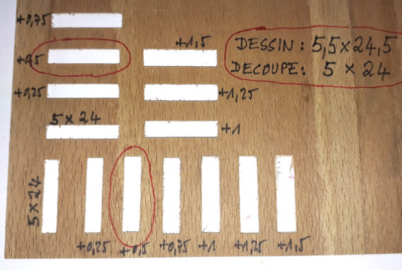

Merci pour le conseil Armand, en prévision j’avais prévu 0,2mm de plus pour les passages de clef d’aile. Dans une matière dure, ça occasionnerait trop de jeu, mais dans du balsa ou du CTP je n’en suis pas certain, alors comme tu l’indiques je ferais des essais dans des chutes ;)
En page 6 ci-dessus, pour éviter plusieurs essais successifs j'avais dessiné plusieurs rectangles avec chaque fois une variation de 0.25 mm des dimensions. Puis il suffit de passer le longeron et choisir la meilleure découpe.
C'était avec la 3018 d'origine. La nouvelle machine étant plus précise, je te conseillerais de faire des pas de 0.1 mm et ce en plus et en moins par rapport à la cote exacte souhaitée.
précision 1.jpg (122.11 Kio) Consulté 3157 fois
précision 2.jpg (100.3 Kio) Consulté 3157 fois
Toute cette recherche de précision n'a évidemment d'intérêt que pour un ajustement parfait, comme ici longeron dans nervure. Pour les dimensions extérieures d'une pièce on peut faire confiance à la machine
