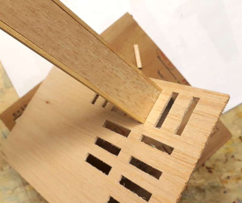

Un point intéressant aussi : bien dimensionner la découpe dans les nervures du passage du longeron qui s'emboite dans celles-ci.
Pour ce point je conseillerais, comme je l'ai fait sur le D112, de faire un essai sur un morceau de balsa du trou rectangulaire uniquement jusqu'à ce que tu obtiennes un emboitement avec la précision souhaitée. Le montage ultérieur du modèle en sera d'autant plus facilité.

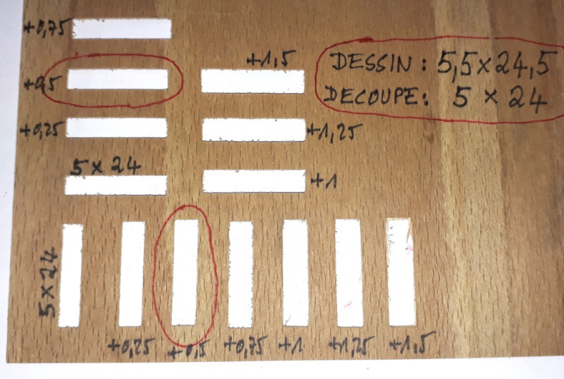

Merci pour le conseil Armand, en prévision j’avais prévu 0,2mm de plus pour les passages de clef d’aile. Dans une matière dure, ça occasionnerait trop de jeu, mais dans du balsa ou du CTP je n’en suis pas certain, alors comme tu l’indiques je ferais des essais dans des chutes ;)
Publié : 15 août 2021, 12:55
En page 6 ci-dessus, pour éviter plusieurs essais successifs j'avais dessiné plusieurs rectangles avec chaque fois une variation de 0.25 mm des dimensions. Puis il suffit de passer le longeron et choisir la meilleure découpe.
C'était avec la 3018 d'origine. La nouvelle machine étant plus précise, je te conseillerais de faire des pas de 0.1 mm et ce en plus et en moins par rapport à la cote exacte souhaitée.

Toute cette recherche de précision n'a évidemment d'intérêt que pour un ajustement parfait, comme ici longeron dans nervure. Pour les dimensions extérieures d'une pièce on peut faire confiance à la machine
