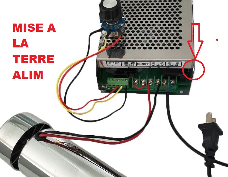

Publié : 20 août 2021, 11:04
Jeanmi,
je viens de voir sur une vidéo une amélioration sécurité pour l'alimentation de ta broche.
Cette alim est fournie sans que soit prévue une mise à la terre, comme le montre la photo ci-dessous, extraite du site du vendeur.
J'ai vu sur une vidéo la correction de ce point : il suffit de connecter la terre dans le trou du boitier montré par la flèche rouge.
Simple à réaliser et sécurité en plus, pour une alim dont on ne connait pas trop les normes de fabrication.
Sans parler de la protection à rajouter sur les vis d'arrivée 220 V que nous avons déjà évoquée ensemble.
mise à la terre alim CNC.JPG (112.18 Kio) Consulté 3066 fois
