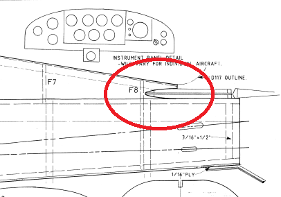

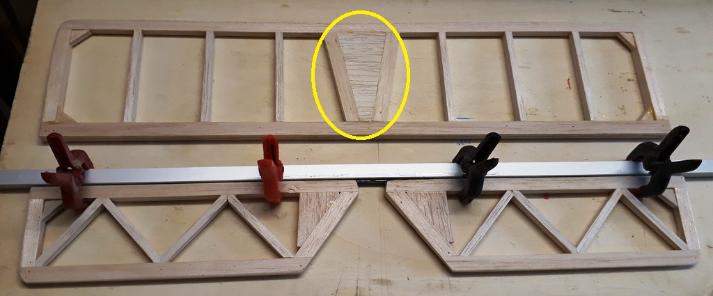

Je pense encore à un détail jeanmi.
Tu évoquais le remplissage de l'arrière du fuselage pour mieux coller le stab. OK, ça ne mange pas de pain et va dans le bon sens.
Par contre sur le dessus du stab il va falloir que tu prolonges un peu le dos du fuselage (je l'avais inclus dans le coffrage supérieur). Afin d'avoir un bon appui pour cette prolongation il serait intéressant de coffrer le triangle supérieur central du stab, ou pourquoi pas remplir le tout avec du balsa léger, ainsi tu auras en même temps rempli le dessous pour le coller sur toute sa surface.

Il me semblait que sur le plan il n'y avait pas de remplissage (je ne l'ai pas sous les yeux)
peu importe, nous savons nous adapter ;)

Jeanmi a écrit : ↑26 juin 2020, 12:00 Armand tes engins en dépron t'éloignent visiblement du plan du D112, ou alors serait-ce tes yeux qui se baladent trop dans l'azur du ciel alsacien :lol:
Là je demande l'assistance de mon avocat :lol:
Nous ne parlions pas de la même chose. C'est le remplissage (ou coffrage) de la partie centrale triangulaire du stab que j'évoquais pour dire que ce n'était pas sur le plan :)
et c'est pour appuyer cet appendice que tu mets en évidence, que je proposais le remplissage
Aaaaaaah okeeeey… alors effectivement, le plan comme le fuselage à cet endroit est bel et bien vide de balsa. :lol:
