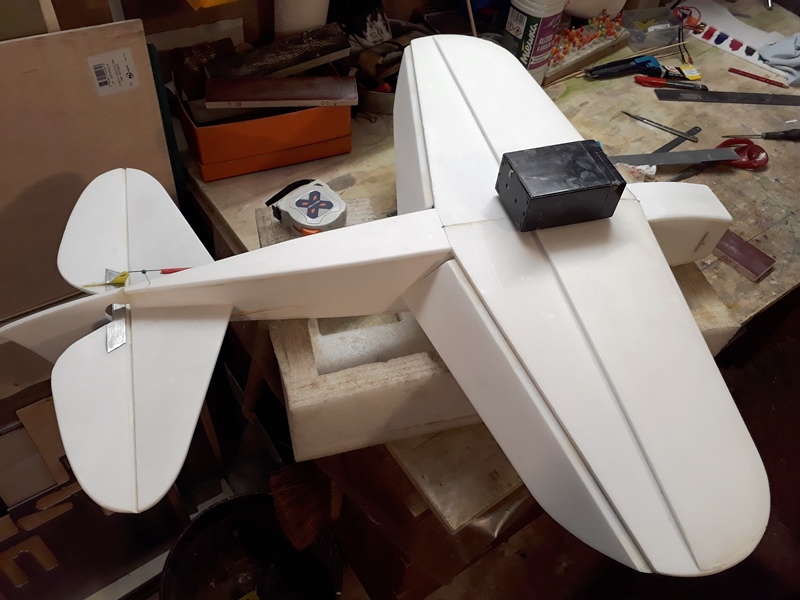

Pour motiver peut-être mig3, mais surtout pour revenir un peu sur la construction pour donner quelques orientations nouvelles à ceux qui ont des modèles en chantier, voici mon nouveau Takeshi en cours de construction :)
Il m'en reste bien entendu deux en état de vol, mais sait-on jamais :lol: cela fera le 4° pour moi (un a totalement disparu après contact avec la planète :oops: )
Je ne vais pas tout détailler, il suffit de remonter vers le début de ce post pour trouver pas mal d'atuces.
Voici à quoi il ressemble ce soir après environ 4 soirées de travail.
Qu'est-ce qui change ?
Tout d'abord retour en arrière pour la fixation des volets mobiles. Beaucoup de solutions ont été employées selon les habitudes de chacun : charnière avec un cordon de UHU POR, charnières classiques insérées dans l'épaisseur du depron en différents matériaux, ou ruban de blenderm.
J'avais commencé par la charnière ruban adhésif, je suis ensuite passé sur des charnières en intissé collées à la colle blanche. Ces dernières ont été arrachées à plusieurs reprises lors des rencontres en l'air.
C'est en observant mon bon vieux vétéran de juin 2017, toujours en service que je me suis rendu compte que les charnières ruban adhésif n'avaient jamais bougé. C'est donc ce choix que je vais retenir.
Le plus classique est le blenderm, mais je possède un ruban spécial fibré qui était vendu par Topmodel (Hinge tape), encore plus fin et qui possède une très bonne adhérence. mais le blenderm ferait tout aussi bien l'affaire. (on le verra sur plusieurs photos)

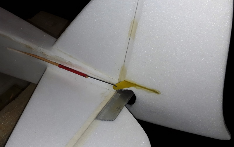

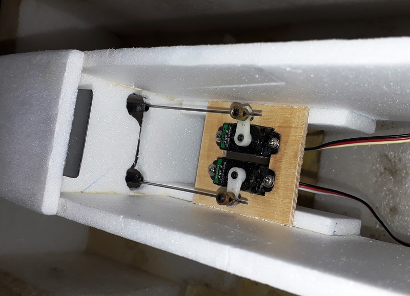

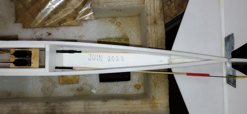

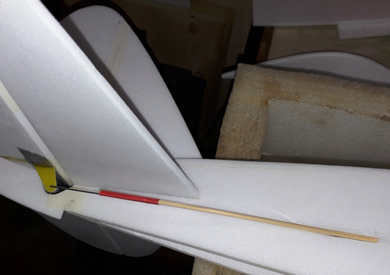

Concernant les tringles de commandes j'étais abonné aux tubes plastique dans lesquels coulissait un CAP de 0.8 mm. Cela fonctionne très bien et on peut continuer ainsi. Ayant vu la nouvelle méthode utilisée par Thomas Buchwald sur les Corsy, Spitty, bazai, etc ..., soit les brochette en bois, je voulais tester.
Résultat aucun jeu et aucun flambement , voici en photos :
Je n'ai pas utilisé de gaine thermo pour l'articulation comme sur le Corsy, mais j'ai terminé les brochettes par des CAP 1 mm fixées à la cyano + gaine thermo. Coudées à l'arrière sur les guignols, droites à l'avant pour réglage sur les dominos des palonniers.

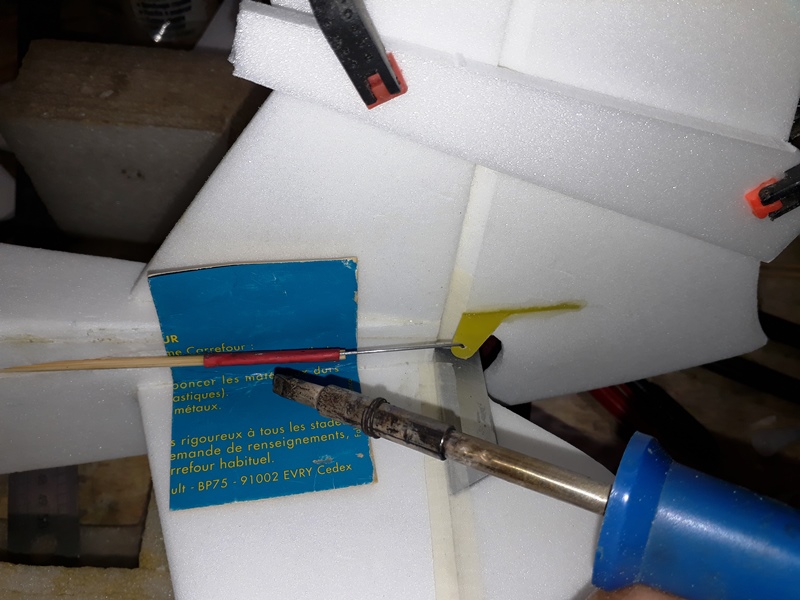

Pour rétrécir la gaine thermo il faut prendre quelques précautions

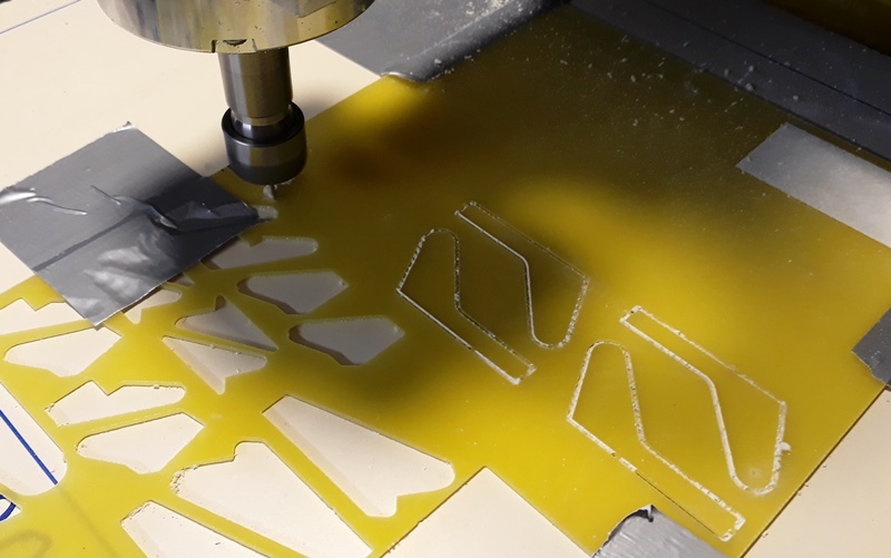

Pour les guignols je me suis fait plaisir avec la CNC, mais ce n'est absolument pas nécessaire, tout modèle du commerce ou découpé main convient pour cela.

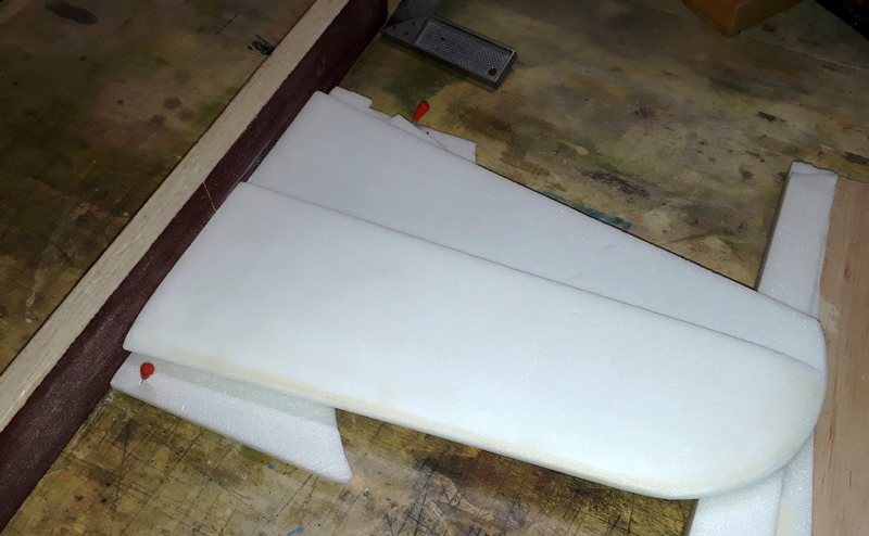

Un astuce encore pour poncer l'emplanture des demi ailes pour obtenir le bon dièdre.
Je cale l'aile au bon angle sur le chantier, la partie centrale étant surélevée par 6 mm de depron, ce qui permet un bon glissement de la cale à poncer sur toute la surface à traiter
