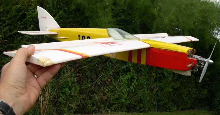

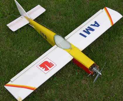

Encore une anecdote à propos de l'OS10 LA:
J'avais un petit avion en dépron (voir photos, la main donne l'échelle). Il était initialement équipé de l'AP 06 (après un cox Tee Dee). Il volait bien. J'ai fini par lui mettre un OS 10 LA. Il s'est transformé en "rakete", pas en raquette, en fusée ! La sanction n'a pas attendu : un beau bravo en l'air (voir dernière photo). Il ne faut peut-être pas généraliser pour le baron car je suis également tenté de l'y installer. wait and see ...
