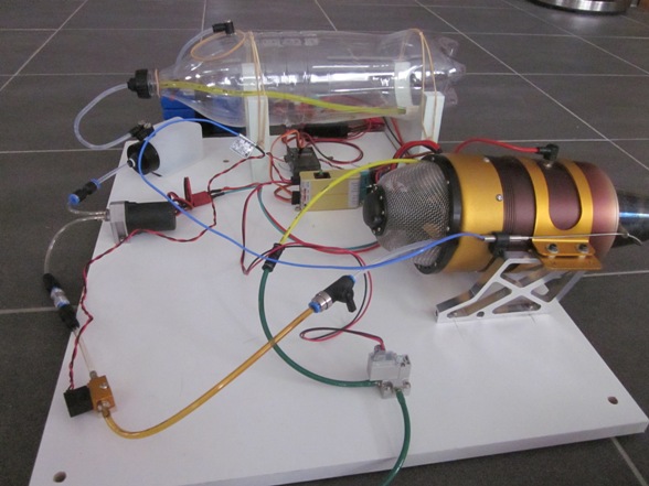

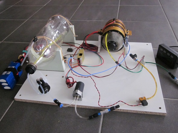

Un grand moment.
Après avoir réaliser le Banc pour pouvoir me familiariser avec l'utilisation du réacteur,j'ai mis pour la premiére fois le tout sous tension !!!!!! :? :oops:
Les premier testes de l'ancement de la séquence de démarrage ont été réalisés et sont concluant :P :P :P :P :P
La suite.....essai de démarrage !!!!!!
J'espère pouvoir réaliser ces testes ce week end (mais chuuuuuuuuuuuuuuut, c'est un secret) si j'arrive à avoir l'extincteur (normalement demain). ;)

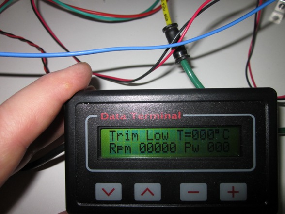

Bon pour un prmiére essai c'est RATE :oops: :oops: :x :x :x :x
Les merguez sont reparties comme elles étaient venues..............................c.à.d crue :D :D :D :D :D :D

et et pourquoi? :( :( :( :( :( :( :( :?: :?: :?: :?: :?: :?: :?:

yoyo a écrit :Bon pour un prmiére essai c'est RATE :oops: :oops: :x :x :x :x
Sont arrivée crues sont reparties surgelées.

C'est vrai que la T° était encore une très basse :oops: :oops:
En cherchant sur le net (j'attend que la personne a qui j'ai acheté la turbine me contact ou reponde à mon mail),jai trouvé trois explications possible à mon problème:
- Accu pas assez chargé.
- Fuite au niveau d'un raccord sur le circuit "gaz".
- T° trop basse (info trouvée sur la notice jetcat !!!!)
Voilà je vais réessayer avec l'accus chargé et en enlevant le filtre sur le cicuit "gaz" ou je pense avoir une fuite. :roll:
Re: Le jet a YOYO
avec la pression que tu avais sir le tuyau de gaz au niveau de la turbine , je ne pense pas que tu avais une fuite qq part ;) mais ce que j'en dis :oops: je ne suis pas le roi des barbecues :lol: :lol: :lol: :lol: :lol:
Re: Le jet a YOYO
Ca pulse :!: :!: :!: :!: :!: il a démarré super son on dirait un vrai :roll:
Ya plus qu'a finir l'avion ;)
