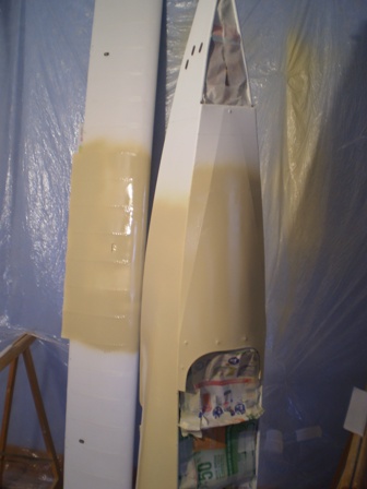

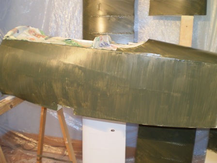

la peinture utilisée est une peinture pour camion de chez Dupont...
merci Yoyo pour l´adresse a Eckbo, les gars sont sympa.. avant d´acheter la peinture, ils ont fait un essai pour voir si le primaire attaque le Solartex.
donc pour commencer, couche de primaire translucide sur l´ensemble de l´avion au pistolet basse pression.
puis le beige imitation lin en fond avant d´appliquer au pinceau le vert olive du camouflage.

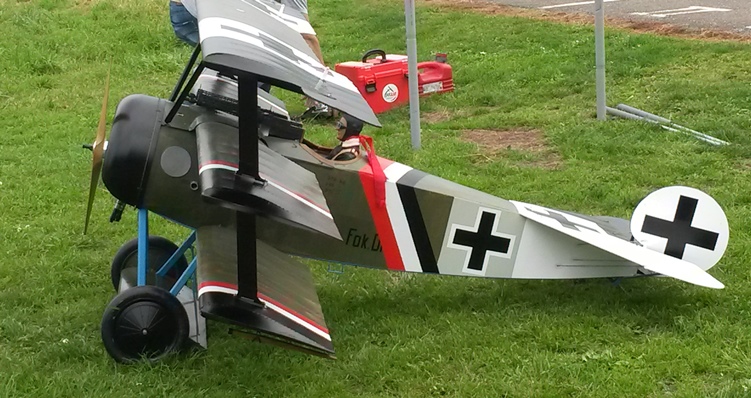

bilan après ce 1er vol:
on avons ajouté 1980 grs de plomb dans le nez....
le " chicken dance" a l´attéro a provoqué la rupture de la vis qui maintient l´axe des roues, l´axe est libre en translation( il faut ouvrir pour réparer, je vais ajouter une trappe de visite)
Vu le poids,la suspension était trop molle et a tapé en butée, ce qui a provoqué un éclatement du bois sur l´aile du train
sinon le reste est impeccable..je suis content de la conception de cet avion.
