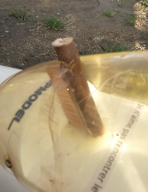

Au faite il me faut vous montrer le crochet de remorquage en bois d'arbre avec l'écorce encore en place :lol: :lol: :lol: :lol: :lol: :lol: :lol:
Nos ptits jeunes n'ont peur de rien :roll: :lol: :lol:
Re: Pojet ou déja un peu plus ???
Nos p'tits jeunes, ça c'est signé :lol: :lol: :lol:
Au moins nos p'tits jeunes peuvent nous donner des leçons de système D
Un crochet en vrai bois d’arbre !!!!!!!!
Les MacGyver des temps moderne. :mrgreen: :mrgreen: :mrgreen: :mrgreen: :mrgreen:

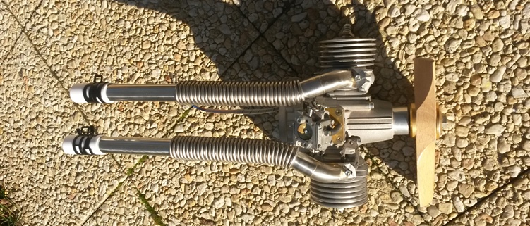

et en prime je viens de recevoir la tuyauterie pour le moteur

C'est une hélice de racer que tu as montée sur ce moteur ??? :mrgreen:
C'est joliiiiiiii :P
Mig3 il met une hélices prè-cassé, ça revient moins chére :mrgreen: :mrgreen: :mrgreen: :mrgreen:

yoyo a écrit :C'est joliiiiiiii :P
Et ça évite de se couper le pied :lol: :P :oops:

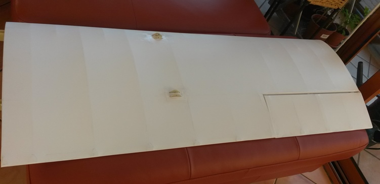

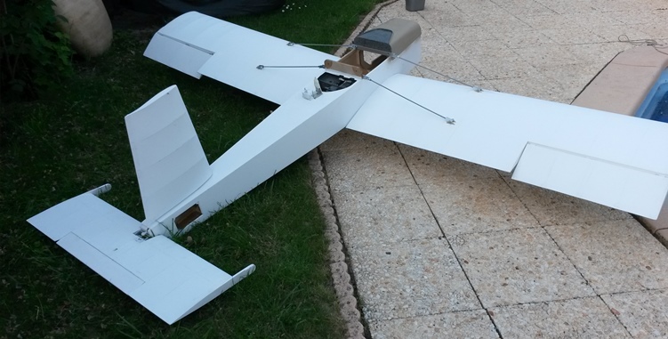

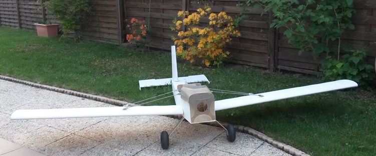

la aussi çà avance doucement
première mise en croix oups ca fait gros :roll:

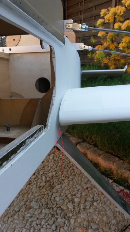

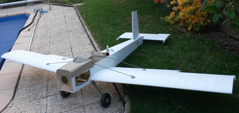

et un problème de conception UN voir derniere photo, la première nervure n'a pas l'angle pour absorber le dièdre de 5° :oops: va falloir faire une cale de 6 mm pour bien se coller au fuselage et repartir la pression a cet endroit
et habiller les haubans avec un tube alu ou carbone on verra bien ce qui me tombera dans les mains.
Cool bientôt le premier vol !!!!!!
AAAHHHRRRR la qualité Allemande ce perd :roll: :roll: :roll: :roll: Ou alors c'est lors de l’entoilage de l'aile que la nervure c'est déformée (j'ai déja e un souci identique sur l'un de mes avion :oops: :oops: )
Tu na pas peur que le grande trappe sur le coté a l'avant ne fragilise le fuselage avec les vibration du moteur ?
