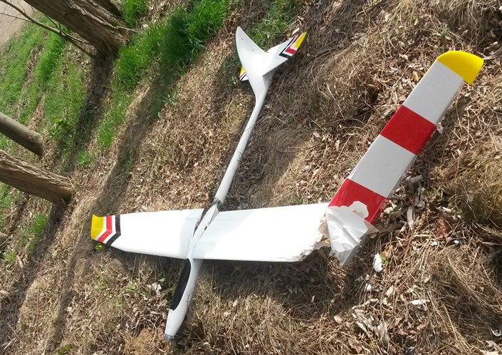

C est ici, dans la rubrique necrologique du forum que l on souhaite apparaitre le moins souvent. Malheureusement aujpurd hui c est à mon tour!!! Jeudi mon moto planeur , le vitesse a fait ses derniers tours d heleices. Je volais au dessus de la petite foret le long du chemin. Les arbres se rapprochant je decide de reprendre un peu de hauteur. Je remets le moteur en route et, ....rien!! Pas grave je choisis d amorcer un virage a droite pour me diriger vers la piste. Le planeur decide de continuer son virage a gauche, rien a faire il refait une boucle derriere les arbres et fini par s y frotter. Resultat une aile fracassee, la seconde est abimee mais recuuperable. Enfin rien de grave, que du materiel. Pendant quelques secondes il ne repondait plus a mes commandes. Que s est il passé?
Le BEA demarre son analyse. Graupner enregistre toutes les donnees d un vol. La carte micro SD de l emetteur est sollicitee.
en image
On y voit a gauche les donnees du vol, a droite en haut, le graphe emission et reception, en dessous les valeurs de certaines donnees. Dans ce planeur, je n avais pas de vario, autrement le graphe du vario apparaitrait lui aussi.
Dans les donnees numeriques, a 665.76 secondes le recepteur ne recoit plus de signal ( cela durant 15s).
sur ce diagramme on voit nettement l absence de signal lié a un defaut d alimentation du recepteur (0V).
Sans doute un defaut du controleur, la batterie lipo qui l alimentait a ete controlee apres la chute et etait chargee a 88%.
Un second logiciel va npous donner d autres infos
Apres 10 minutes de vol on conste un manque de variation dans la courbe et cela durant 15s.
