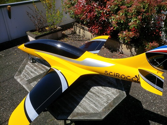

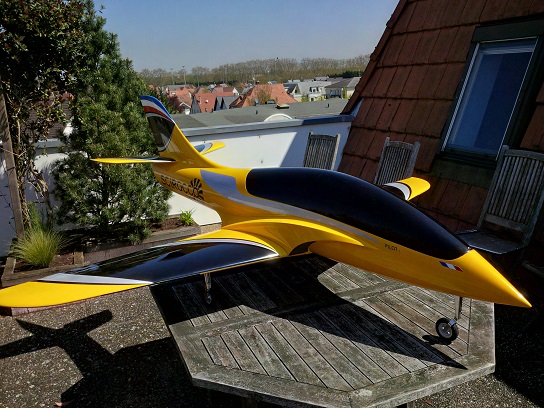

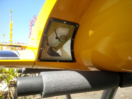

J'ai profité du beau temps aujourd'hui entre midi pour faire une séance photos à l'extérieur..
Première fois que la bête est sur ses roues... :cry: :cry:
tout fonctionne! (sauf la turbine que je n'ai pas branchée)..il faut encore régler le CG. le jet , tel qu'il est là, bascule de lui-même en arrière. Il va falloir mettre environ 500 grs de plomb dans le nez....
quelques autres photos...

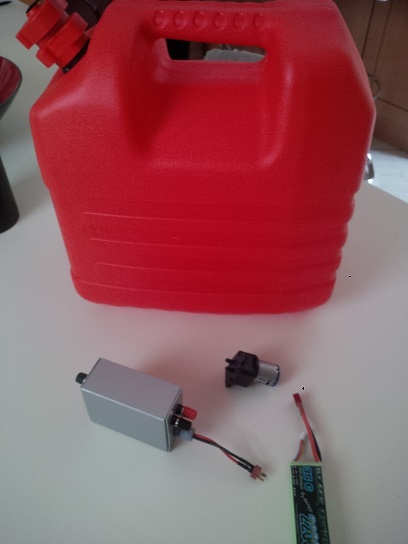

Il nous faut:
un jerrican de 20L
une pompe électrique
un peu d'électronique pour faire un variateur et un inverseur de marche!
Commençons par la partie électrique.

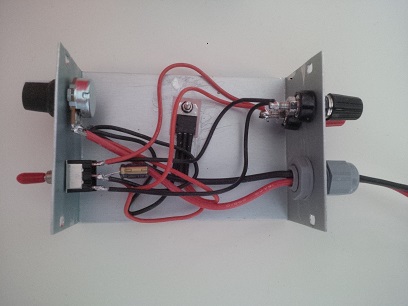

J'ai trouvé sur internet un schéma ainsi que la nomenclature pour fabriquer un variateur de vitesse pour la pompe (réglage du débit).
comme composants, il nous faut:
un potar
un condo
un transistor Darlington
voici le lien: http://www.astuces-pratiques.fr/electro ... ant-contin
J'ai ajouté des fiches bananes pour connecter la pompe
un presse étoupe pour la sortie des fils allant à la batterie
et un interrupteur double 3 positions pour faire l'inverseur de sens...
plus un boitier pour loger tout cela...
cout: 14 euros.. on peut trouver moins cher...
voici le tout monté dans la boite..
Voila donc les 3 principaux éléments de cette station de remplissage:
le bidon de 20L cout: 19 euros
la pompe cout: 15 euros
et l'électronique cout: 14 euros..
soit un total de 48 euros(hors batterie)... ben on est loin des 169 euros :shock: :o bon d'accord, il faut ajouter un support pour tenir le tout mais quand même!

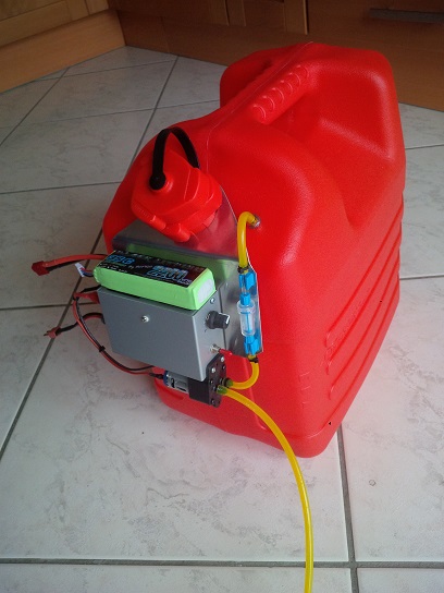

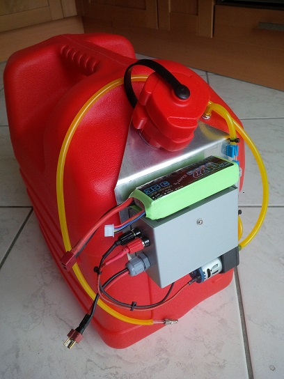

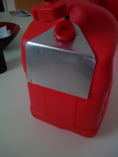

Justement, le support. Je me suis servi d'un morceau de plaque d'alu de 1 mm d'épaisseur. 15cms x 20 cms
J'ai percé une ouverture pour coincer cette plaque avec le bouchon du bidon et voilà, je peux mainteant fixer les éléments sur ce support..
Et voilà le résultat!! pas mal! 8-) 8-)
J'ai fixé la pompe sous le boitier et la batterie (LiPo 3S) dessus par Velcro.
J'ai ajouté un filtre (récupéré dans le kit de la turbine) avant la pompe.
bidon D.jpg (83.57 Kio) Consulté 10199 fois
bidon G.jpg (91.26 Kio) Consulté 10199 fois
Par ma finition perso, il me reste à ajouter un raccord rapide pour l'embout, mais un bout de tygon peut faire l'affaire.
Pour résumer, vous pouvez vous faire un très beau bidon de terrain de 20L pour 50 euros environ (toujours sans la batterie)... sur que l'on peut faire encore moins cher avec une pompe de récup, un vieux bidon etc...

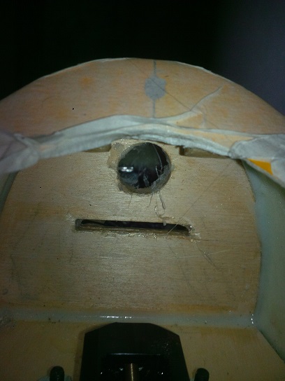

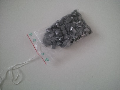

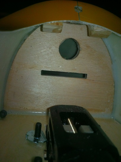

Dernière étape avant la première sortie: le centrage...
Le CG de ce jet se trouve à 155 mm du bord d'attaque de l'aile à la jonction avec le fuselage..
De part sa conception, il faudra d’office mettre environ 500 grs de plomb dans le nez pour faire un pré-centrage.
Je fais le centrage réservoirs vides et train sorti..
Après repérage du CG, j'ai ""accroché" sous le nez un sachet dans lequel j'ai mis des petits morceaux de plomb jusqu’à équilibre du modèle...puis j'ai pesé le sachet pour voir, résultat: 764 grs :o
Bon, je me suis dit que je me suis trompé quelque part, que j'ai oublié de monter quelque chose :?: , ben non!!
Alors j'ai pesé le jet vide (sans plomb, sans kéro) , 8.6 kgs waouh, super... avec le plomb, j'arrive à son poids "catalogue" de 9.3 kgs...
En fait, je dois mettre plus de plomb devant car:
mes batteries de réception LiIon situées à l'avant pèsent chacune 114 grs contre 272 par un équivalent NiMh , donc je suis plus léger de 316 grs par rapport à NiMh ( 50 grs par rapport a du LiPo).
Je pouvais avancer le réservoir principal donc la turbine de 5 cms mais je préfère avoir le réservoir le plus proche possible du CG...
Je n'ai pas mis de box, mais récepteur + régulateur de tension, je gagne 80 grs..
Donc tout ceci fait que je dois mettre 760 grs de plomb dans le nez..
Il y a un petit compartiment à l'avant prévu pour y loger le lest.
J'ai mis le jet sur le nez et alterné une couche de plomb, une couche de colle à chaud..
voilà il a son compte...
je laisse refroidir et rajouterai une couche de colle ce soir..
