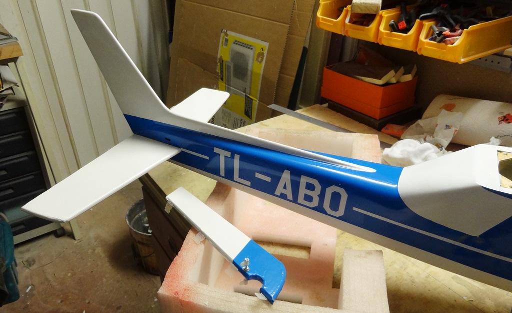

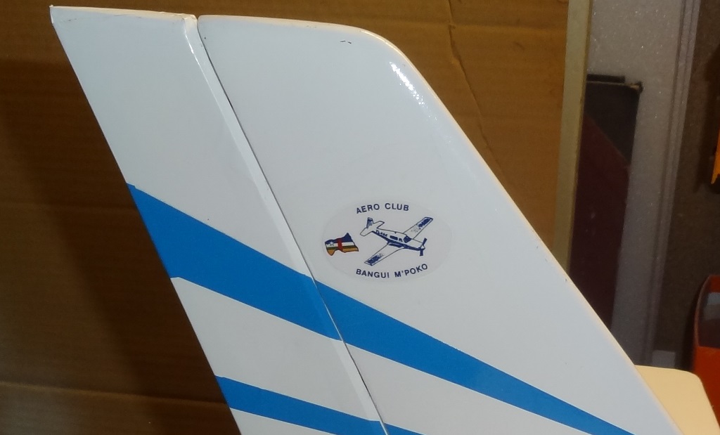

Ce soir pas grand chose de spectaculaire :
un peu de bleu sur le volet de dérive (la couleur de l'ORASTIC semble plus claire, mais il s'agit d'un effet d'optique du à l'angle de réflexion) et la mise en croix du stabilisateur
(j'ai un peu m...é sur le L de l'immatriculation gauche, un peu de peinture à reprendre ... Elle est aussi trop basse de 3 mm, par rapport à la droite qui est bien positionnée, mais je n'ai plus le courage de reprendre pour si peu)

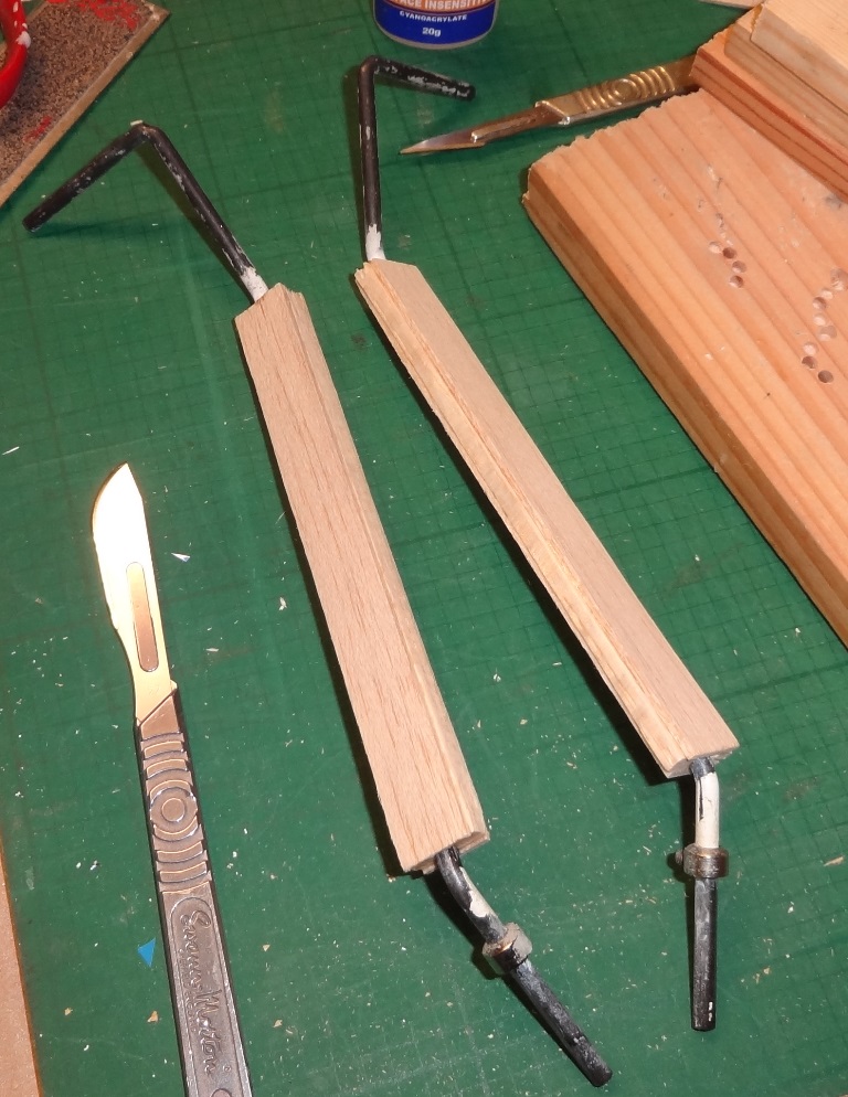

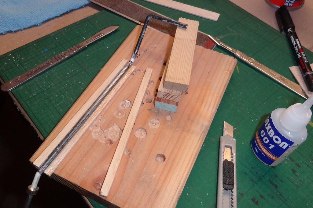

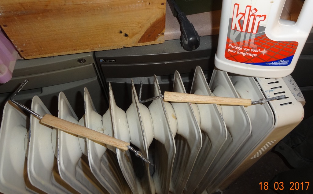

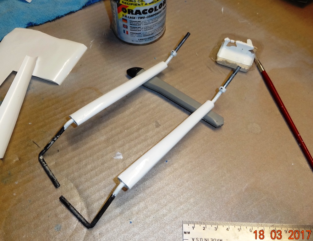

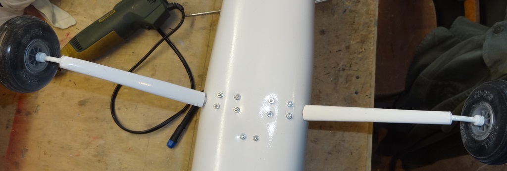

Réalisation des jambes de train principal :
Après ponçage, une couche de KLIR pour durcir la surface et la poncer finement après séchage.
Ensuite entoilage et peinture

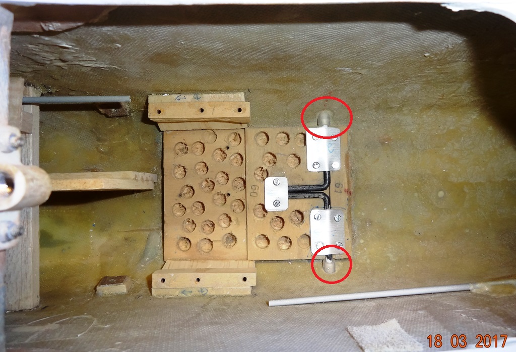

Fixation par des vis traversantes pour éviter l'arrachage de la platine bois collée. Rajout d'un morceau de durite silicone aux passages dans le fuselage pour éviter vibrations et fissures.

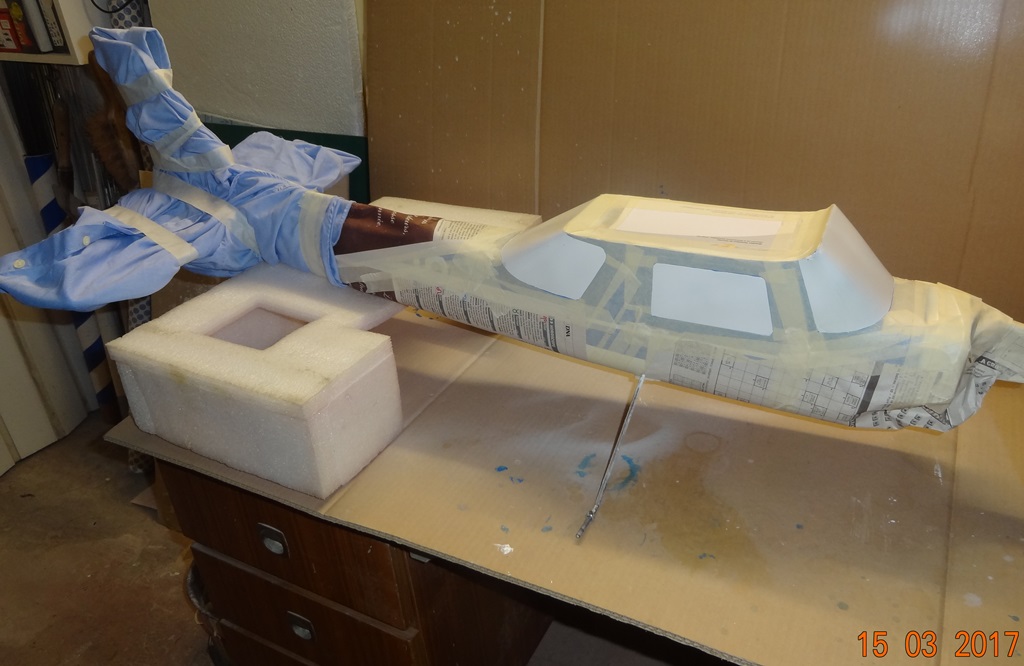

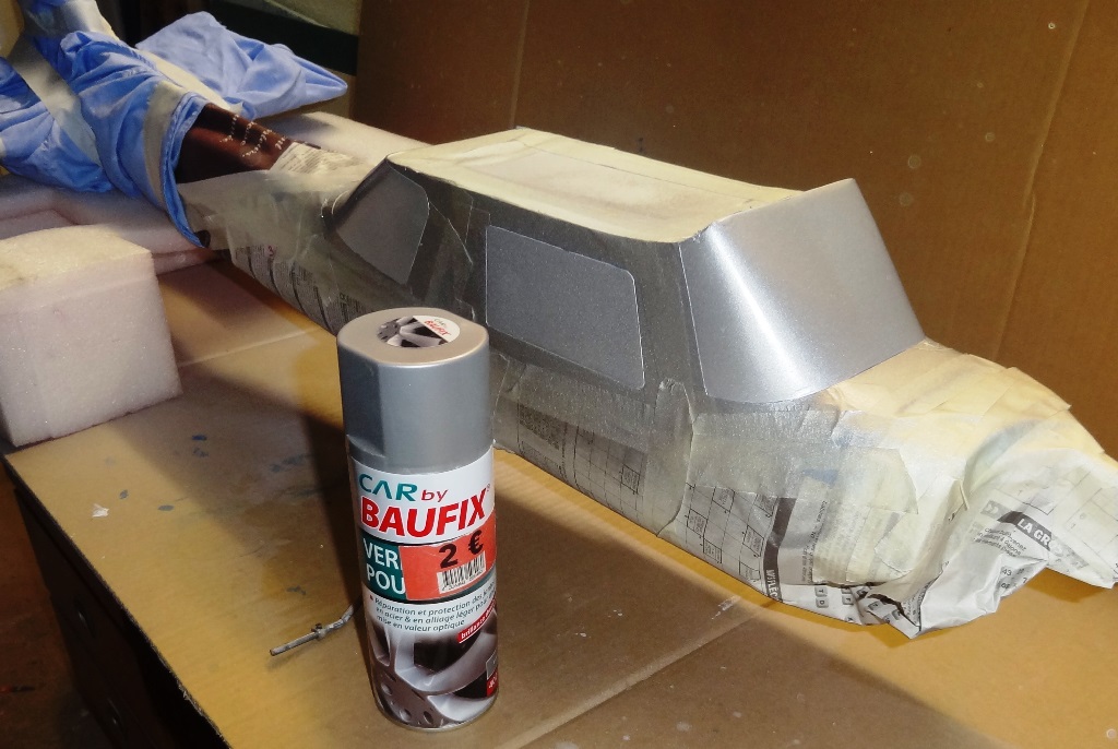

J'oubliais les vitres, qui datent déjà de quelques jours ...
Il a fallu repasser par la case masquage. La peinture gris métallisé pour jantes donne un bon résultat, merci jeanmi ;)

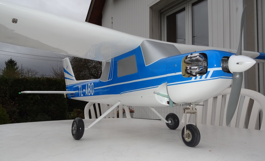

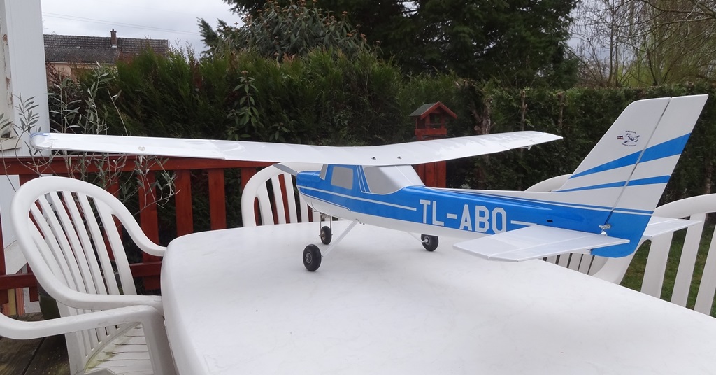

Encore quelques filets à coller autour des vitres et on peut passer à un premier assemblage
(Il reste juste les haubans, les commandes de dérive et profondeur à réaliser)
A ce stade j'ai fait un bilan poids : 2.220 kg, accu en place, manque juste les haubans. J'attendais un peu moins, on s'approche de celui donné par Robbe : 2.3 kg environ, on verra bien ... Le centrage est pratiquement bon, un bon point !
Voici ce que ça donne :
et pour comparer avec le réel :
Bon, on voit que Robbe n'ai fait qu'une semi-maquette : forme de la dérive, angle du train principal, hauteur d'implantation du stab dans le fuselages, ...
Mais je pense qu'on peut dire qu'il y a de la ressemblance.
