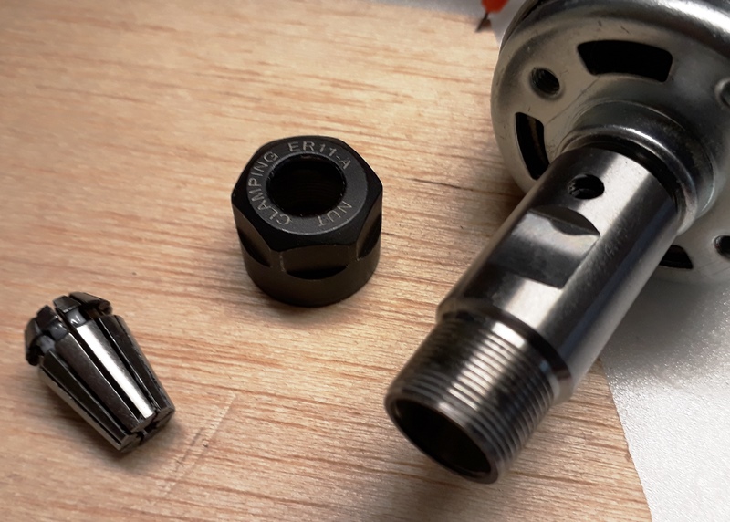

Chaque jour apporte sa solution : centrage de la fraise résolu.
C'est au fait moi qui montais mal l'ensemble pince et écrou. je l'ai vu dans un tutoriel en voulant acheter un nouveau "mandrin". On ne trouve d'ailleurs que cette même référence quel que soit le site. cela existe en 3 tailles.
ça parait bête, mais s'il y a un tutoriel c'est qu'il y a une raison, je viens d'en faire l'expérience.
D'abord un rappel de la photo
Premier montage (avec lequel j'avais fait la vidéo avec une fraise de 3 mm), j'avais fait dépasser la partie la plus mince à travers l'écrou, comme on a l'habitude de le voir avec un mandrin de perceuse.
ça a tenu et semblait centré (je n'avais au fait pas pris la précaution de vérifier)
En voulant monter la fraise de 1 mm j'ai découvert le problème et en vérifiant l'angle du fraisage intérieur j'ai compris qu'il fallait retourner la pince. Mais ce n'était toujours pas centré et pourtant j'avais bien serré !

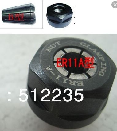

Une autre photo maintenant pour la réponse
En installant la fraise de 1mm je l'ai d'abord insérée dans la pince, puis j'ai placé celle-ci dans l'écrou (dans le bon sens) et j'ai vissé. La pince apparaissait quelques mm en retrait par rapport à l'ouverture de l'écrou. J'avais trouvé cela normal.
Mais le tutoriel prescrit de placer la pince en premier dans l'écrou et de la pousser vers l'avant jusqu'à ce qu'elle se clipse et affleure (voir photo). Ensuite seulement on enfonce l'outil, avant de serrer.
Le fait de placer la fraise en premier empêche la pince de se rétrécir par élasticité pour bien se positionner dans l'écrou, d'où le problème.
Élémentaire mon cher Watson ! Mais je me suis fait piéger :lol:
D'où cette (longue) explication pur éviter le piège à d'autres utilisateurs éventuels (désolé du baratin pour les autres ;) )
