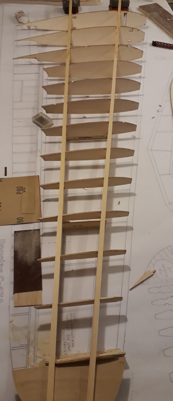

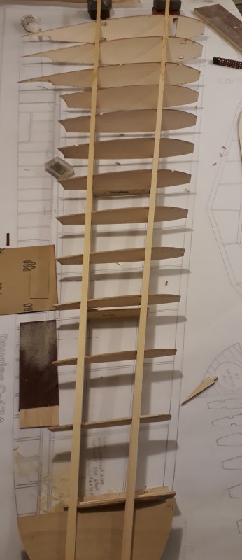

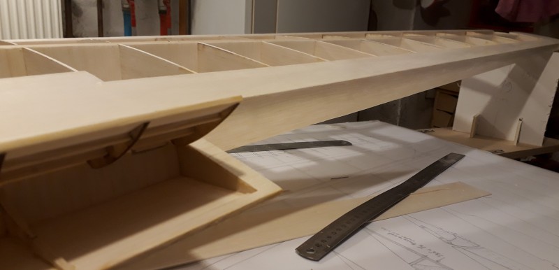

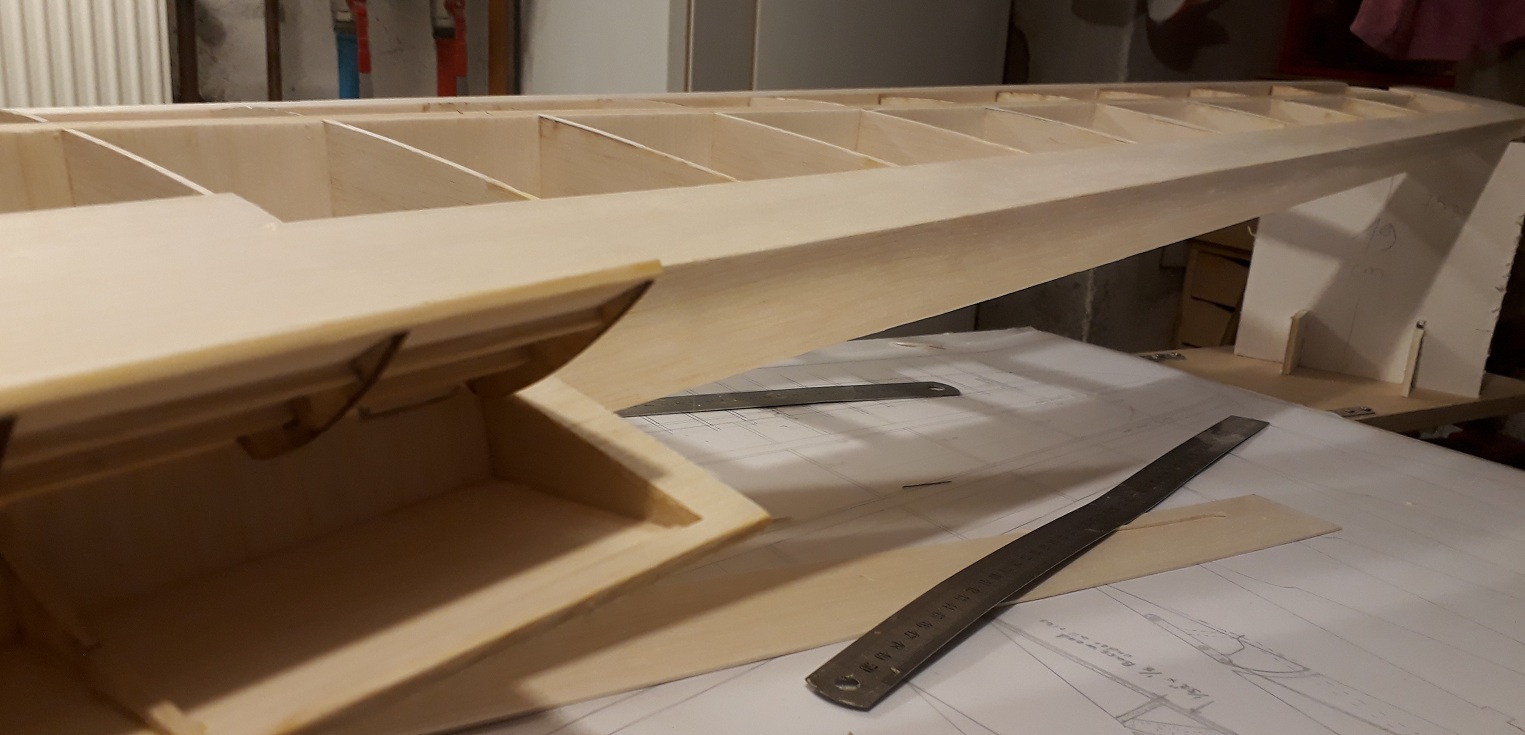

Là je suis en mode difficulté, des erreurs apparaissent juste à un moment cruciale (collage des clés d'ailes sur l'aile gauche), nervures irréguliers et du coup mal alignées :shock: , la cerise sur le gâteau les clés d'ailes ont une incidence différente ! :shock:
du coup j'ai arrêté le chantier et j'ai fait un tour au marché de Noël, pour trouver sérénité et paix! :roll:
Partant sur le principe que tout le monde peut faire des erreurs, je suis remonté à cheval, et les solutions sont là. :idea: :)
le choc, avec ces clés d'ailes!, c'est bien dessiné sur le plan comme ça!

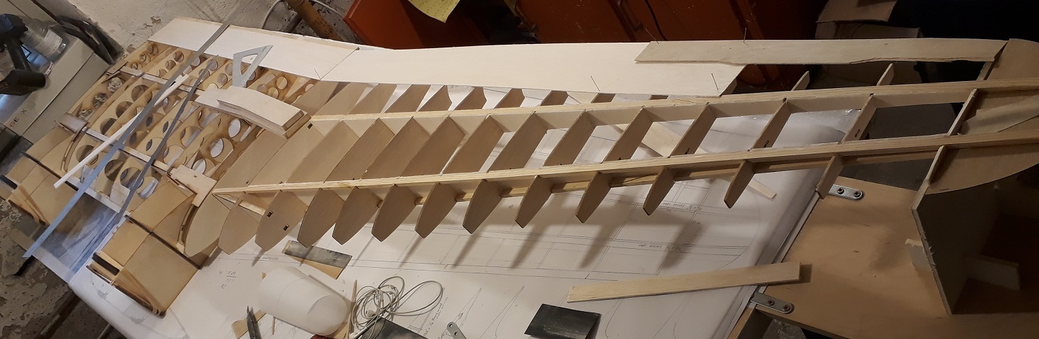

ajustement en cours avec calage d'incidence, coffrage provisoire sur le bord de fuite, rallonge de la table...
Re: Gros projet DC3
Une sacré différence sur cette incidence en effet cela ne fait pas très sérieux.

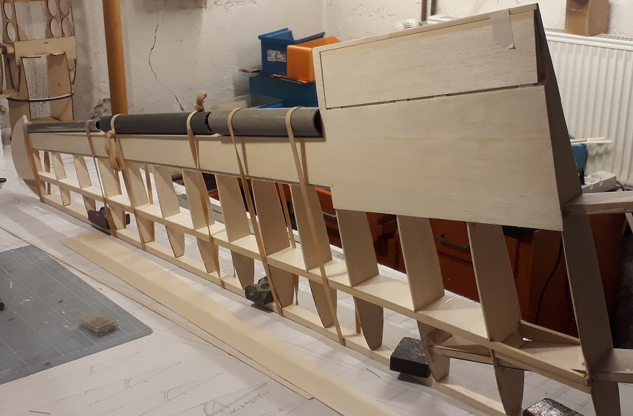

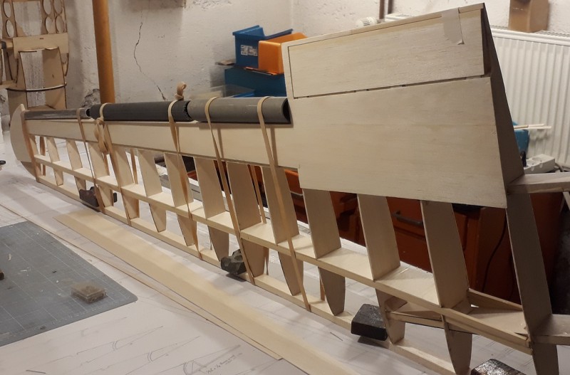

un roulé de balsa avec des bons tuyaux!! :D
François
Messages : 342
Re: Gros projet DC3
Message par François »
sans les tuyaux, c'est sympa aussi...

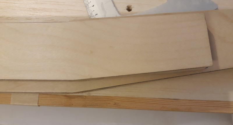

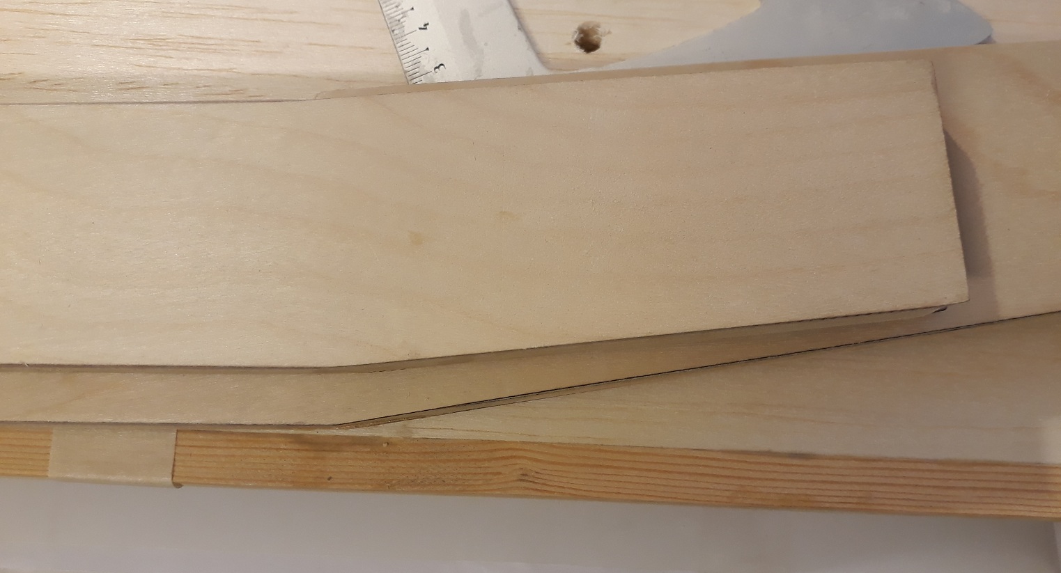

aile prête à recevoir son aileron, il faut juste le fabriquer...

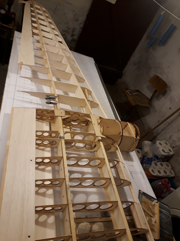

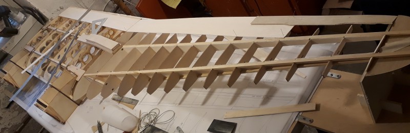

Avant de continuer sur l'aile gauche, il m'a parut préférable de monter l'aile droite pour anticiper les mêmes défauts découverts sur l'aile gauche :twisted: , effectivement visibles après avoir alignés les nervures sur leur logerons.
Je vais donc corriger ça au mieux de la même façon, pour avoir les deux ailes symétriques.
Aile droite
Aile droite

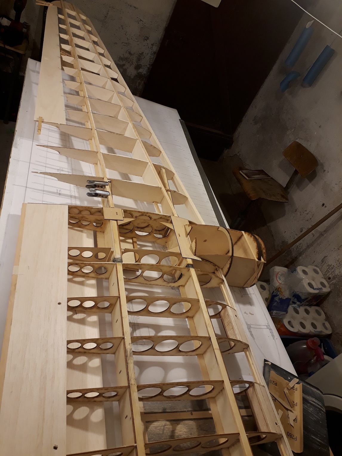

Bon je me suis planté sur les ailes, j'ai vu que ça a merdé quand j'ai assemblé l'ensemble sur une table de 4m de long mis à niveau, et puis avec ces problèmes de nervures CNC irréguliers... cette fois j'arrête là avec ces foutus ailes. :cry: :evil:
du coup je les reconstruits, il vaut mieux ça maintenant, que de devoir trimer l'avion pour l'empêcher de faire des tonneaux... :cry:
