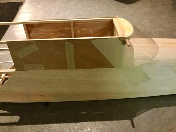

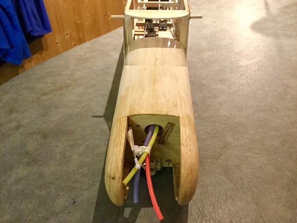

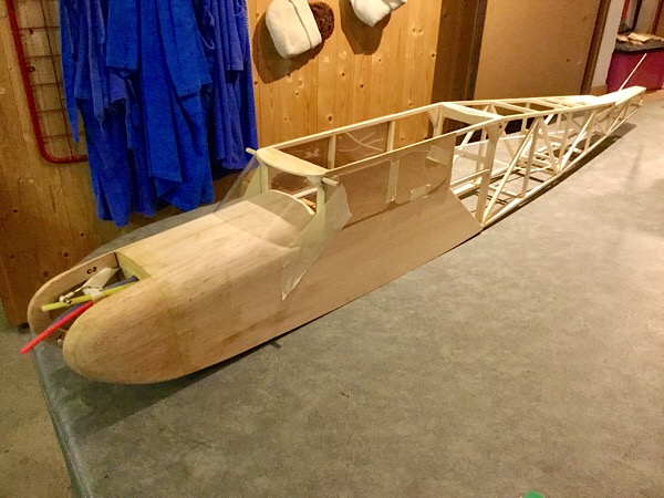

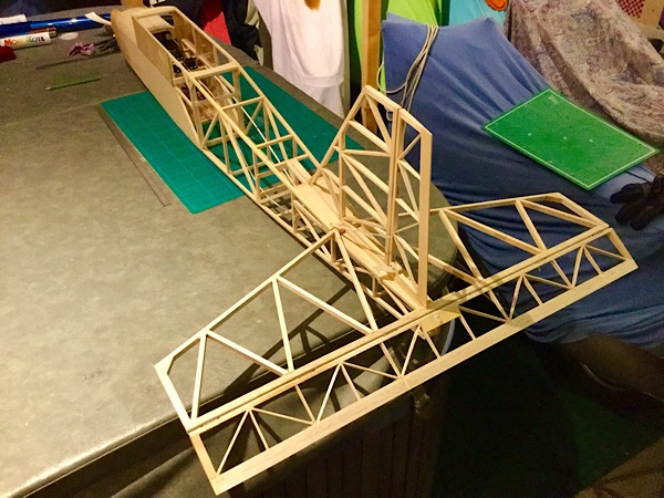

Il y a déjà quelques temps que j’avais repris la construction du Kadet et je constate que j’ai purement et simplement oublié de photographier certaines étapes :mrgreen: . Bon ce n’est pas très grave car les étapes en question concernent la construction le nez de l’avion entièrement fait de blocs de balsa empilés, avec à la clef une sympathique séance de ponçage. Don rien de vraiment intéressant à montrer. SIG prévoit d’entièrement caréner l’avant, en dessous et autour du cylindre, c’est joli, mais l’accès aux vis du moteur ou du train avant en cas de problème devient très compromis, idem pour les vis de réglages et je ne parle même pas du refroidissement. Je vais donc laisser l’avant ouvert. J’ai également traité tout l’avant à l’epoxy liquide. On peut également voir sur les premières photos que j’ai collé les panneaux comprenant les vitres latérales et mis en forme la vitre avant qui a découpé dans une feuille de lexan et installée provisoirement. Les caches en ctp 0,5mm ont été remis sur les vitres latérales pour protéger le lexan pendant l’entoilage, ils me serviront également de guide lors de la découpe de l’Oralight.

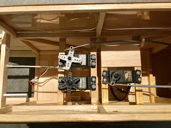

L'installation des servos dans le fuselage

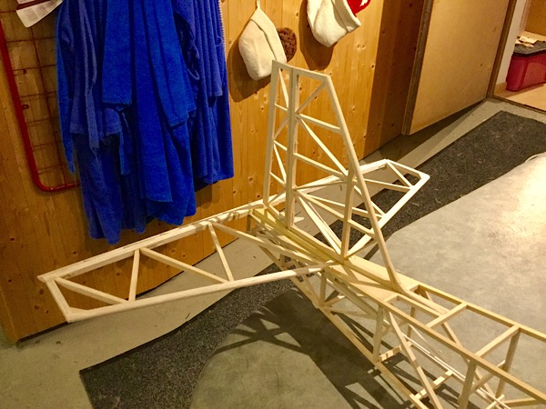

Derniers ajustages de l’empennage avant de passer à l’entoilage.
Et première étape de l’entoilage. Oralight rouge pour le fond et bleu électrique pour la déco soulignée de filets blancs.

Très beaux travaux de finition sur l'avant de ton avion.
L'entoilage devrait lui donner de la classe une fois terminé !
En revisitant tout ce post je me rends compte que j'aurais encore pu alléger davantage l'arrière du T-2000 que je suis en train de rénover. Le tien est entièrement en structure, comme un Baron.
Pour le stab je suis parti de sandwich balsa dépron et j'ai allégé cette planche composite par des trous de gruyère.
Mes flancs sont en balsa 50/10, certes léger. J'hésitais pour les trouer, maintenant je n'ai plus de scrupule, je vais m'y attaquer demain ...

Salut Jeanmi, pour le carénage de ton moteur, je trouve que tu as eu parfaitement raison de le laisser à l'air. Une fois en vol on n'y voit plus rien et par ailleurs l'installation, les réglages et le refroidissement ne causeront aucun problème. D'autant que, d'après tes photos, il est tout de même assez bien caché.....

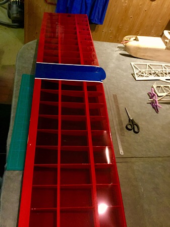

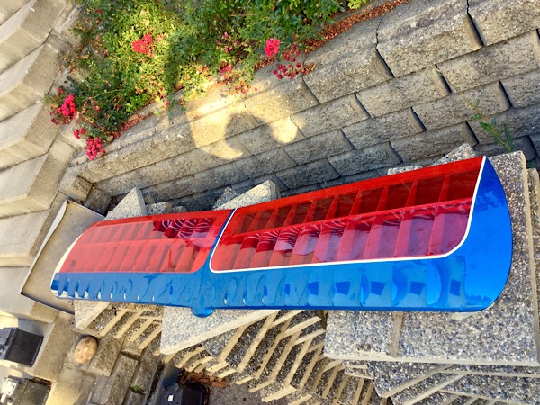

Suite de l’entoilage, avec les motifs, ça prend un temps pas possible, sans compter le Monokote toujours aussi chiant à poser quand les formes sont développables :roll: . Mais bon, on y arrive gentiment mais surement...

Très belle aile!!! Le resta aussi soit dit en passant.
Comment as tu réalise l entoilage? Les 2 couleurs se chevauchent que d 1 ou 2 mm?
Re: SIG Kadet Senior
Merci, c’est vrai que le choix des couleurs rend bien, je me suis inspiré de la décoration d’un Kadet américain trouvé sur le net. Sinon, effectivement comme c’est de l’entoilage, les bord se chevauchent. Ils aurait été difficile de recouvrir intégralement l’Oralight qui ne se travaille par à la même température que le Monokote.
