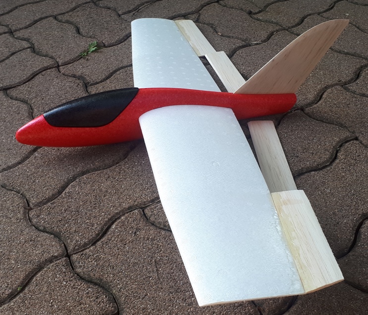

merci bibi
ça me va bien, ce sera déjà moins moche visuellement
Si ça se confirme aux essais je modifierai peut-être ce calage (c'est le bon mot Michel ! on a intérêt à surveiller son vocabulaire sur ce forum avec le prof qui veille :lol: ) au niveau du stab pour garder l'aile alignée avec la partie fixe. Inconvénient : si je charcute le bas de la dérive pour remonter le stab il va falloir que je colle définitivement ce dernier (amovible pour le moment)

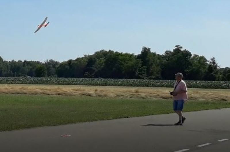

Je suis donc parti de réglages suggérés par bibi avec un centrage aux environs de 60 mm et un poids en ordre de vol de 200 g 'après avoir remplacé l'accu comme évoqué plus haut.
Le catapultage est un peu sportif mais on finit par y arriver
lidl 2.JPG (38.21 Kio) Consulté 6403 fois
Lidl 1.JPG (40.52 Kio) Consulté 6403 fois
Il a fallu revenir au décalage du neutre de l'aile de 4 mm an BA pour obtenir le meilleur résultat.
Malgré le vent assez fort l'engin a bien volé, parfois en lachant totalement les manches. réglages confirmés
J'ai encore fait quelques catapultages pour le fun, mais, comme je m'y attendais cela n'a pas trop d'intérêt, on monte cependant à 20 - 30 m (estimé) avec l'accélération donnée par l'élastique.

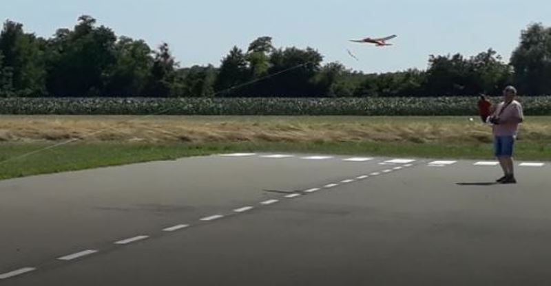

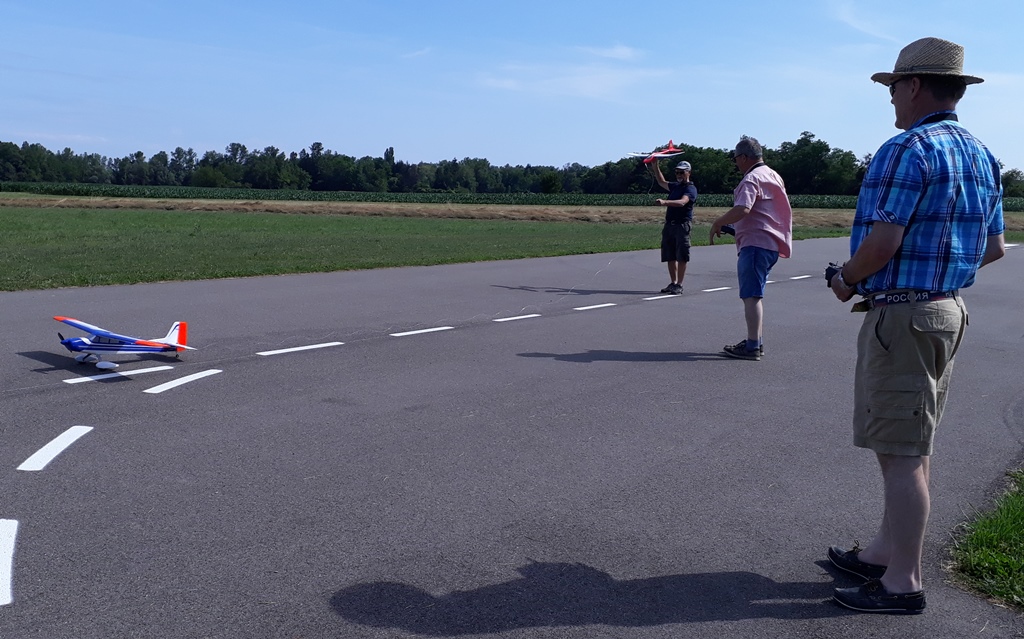

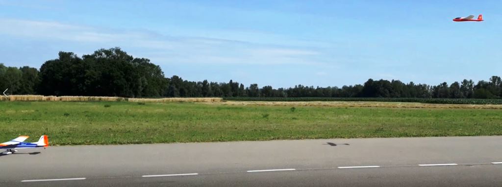

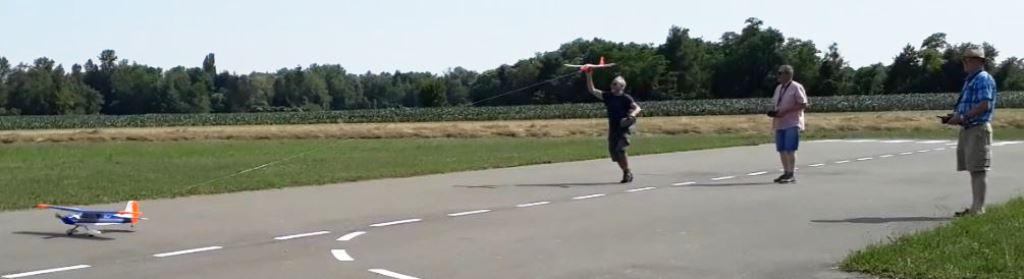

Mon ancien lanceur de hier, Serge étant arrivé à ce moment là nous avons tenté le remorquage avec son avion mousse électrique.

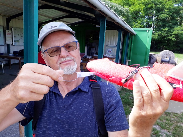

Bibi nous a concocté un crochet de remorquage adapté avec un simple morceau de scotch et environ 8 m de fil de pêche.
Pour le pilote remorqueur comme pour le pilote planeur il s'agissait du premier remorquage
Mais avec les conseils des pros (bibi coach du pilote planeur et bruno coach du remorqueur) cela s'est très bien passé. Pour les premiers décollages bibi a porté l'avion. Les montées étaien un peu scabreuses cat difficile de corriger le planeur en roulis, ce qui a valu quelques décrochages prématurés.
Mais après avoir augmenté l'expo et réduit les débattements nous avons réussi une montée en limite de visibilité du petit moustique. ce n'est certes pas un gratteur mais le vol était agréable.
Le dernier décollage s'est d'ailleurs fait du sol et cela fonctionne aussi
On devine la puissance du vent sur les vêtements

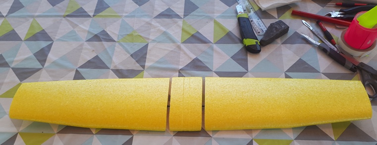

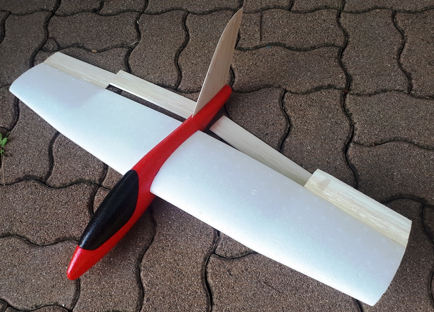

Je ne vais pas te laisser sombrer tout seul dans ce délire alors un ptit lidlnurflugel.
Re: Planeur Lidl
et quelques heures plus tard le voila déjà prêt pour un essai.
et pour ne pas le laisser tout seul on en a remis en chantier :oops: :lol: :lol: :lol: :lol: :lol:

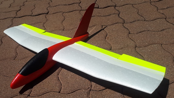

Oh là là, mais c'est de la triche ça, Président, y'a du balsa, c'est interdit par LIDL !!!!!!
Il (elle, c'est une aile volante ...) est superbe. Mais tu aurais pu également mettre des ailerons "full span" en les braquant légèrement vers le haut, comme en bout d'aile. Ca aurait été plus simple. Mais bon, comme disait Francis Blanche : c'est vous qui voyez !!!!
Autant pour moi, je viens de revoir la photo. Effectivement, tu ne pouvais pas mettre des ailerons "pleine envergure" (pour parler Français....) car l'aile présente un dièdre vers la mi envergure . Et tu ne pouvais pas non plus mettre les ailerons en bout d'aile pour une question de commande par les servos.
Voilà, mille excuses, c'était parfaitement pensé (et digne d'un Président !!!!!)
J'ai vu sur le net une vidéo d'un gars qui a fait à peu près la même chose, mais il a voulu se servir de la dérive LIDL, et ça donne un résultat assez moche
avec le raccord dérive fuselage. Ta solution est bien plus esthétique. Et comme disait Marcel (Dassault) : un bel avion vole toujours bien.....

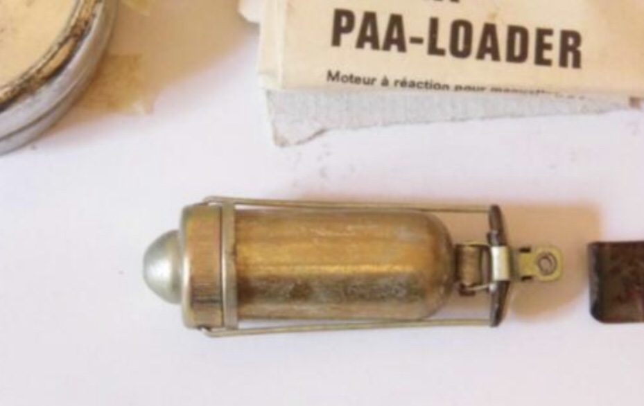

La solution...Jetex :P
Il y a bien quelques années...
Pourquoi pas sur le dos ou dans les fesses (poli) d’un Lidl :o

Bien vu Michel le bout d'aile est relevé pour avoir un profil auto stable '""enfin j'espère""" :oops: les ailerons seront relevé au neutre 2mm plus haut que le bout d'aile , on verra bien.
Pour la jetex je connais de nom mais jamais vu en réel
Le suivant aura une turbine sur le dessus du fuselage mais laissons lui le temps de venir de chine :oops: :mrgreen: :mrgreen: :mrgreen:
