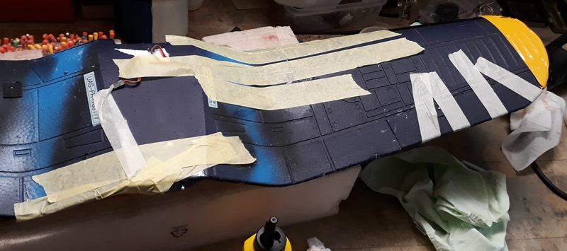

Colle PU pour réparer un avion en mousse
J'avais déjà évoqué cette colle en première page.
Ici il s'agit d'une mise en oeuvre pour un cas légèrement compliqué.
Je rappelle tout d'abord cette colle que je n'ai pas trouvée chez Leroy-Merlin et elle était bien cachée chez Leclec car beaucoup de pots se ressemblent et il faut rechercher l'inscription "PU" pour polyuréthane, le nom entier du composé chimique ne figurant même pas dans les caractéristiques !
Si j'en ai racheté c'est parce-que celle qui me restait avait totalement durci. C'est un point faible de cette colle qui durcit très vite avec l'humidité de l'air ambiant qui finit inévitablement par pénétrer dans le pot. Donc toujours acheter la quantité minimum.
Voici un pot d'une des marques qui la commercialisent.
Une autre caractéristique : il s'agit d'une colle expansive (un peu comme les mousses expansives en bombes, mais avec moins d'augmentation de volume.)
C'est justement cette caractéristique, avec aussi sa très bonne adhérence sur le polystyrène qui en font le produit idéal pour recoller un fuselage en mousse cassé en 2 par exemple, l'expansion de la colle comblant les vides de matériau manquant ou, ce qui est moins conseillé, un mauvais positionnement des 2 pièces.
Une contrepartie : elle est très collante (normal pour une colle :lol: ), mais cela sur les doigts. On finit vite par en avoir partout, c'est très désagréable et difficile à enlever avec un simple chiffon. Personnellement j'ai toujours un chiffon ou un papier absorbant bien imprégné d'alcool à brûler à côté de moi. (Aucun solvant n'est indiqué sur l'emballage, mais l'alcool est efficace, il y a peut-être d'autres produits aussi ?)
Je suis long avec ce rappel pas forcément inutile pour les non habitués, pour en arriver à mon astuce.
Si un fuselage cassé en deux, comme je l'évoquais ne pose aucun problème pour l'application de la colle, il n'en est pas de même lorsqu'il s'agit d'une fissure qu'on ne souhaite pas transformer en cassure complète.
dans le cas de l'aile ci-dessous, l'embout du flacon ne permettait pas de faire entrer la colle à l'endroit le plus resserré.
J'ai donc utilisé une seringue avec son aiguille pour le faire.
Une précaution : A cause de la viscosité de la colle il faut remplir la seringue sans son aiguille, puis fixer celle-ci avec du scotch afin que la pression nécessaire ne la détache pas de la seringue.
Il faut bien entendu maintenir le tout ensemble. Le scotch de masquage pour peinture convient bien.

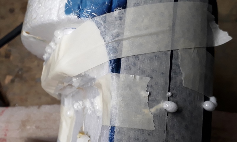

Ici on voit le phénomène d'expansion qui chasse la colle par tous les orifices, d'où la nécessité d'un bon maintien pour éviter l'écartement des pièces;
