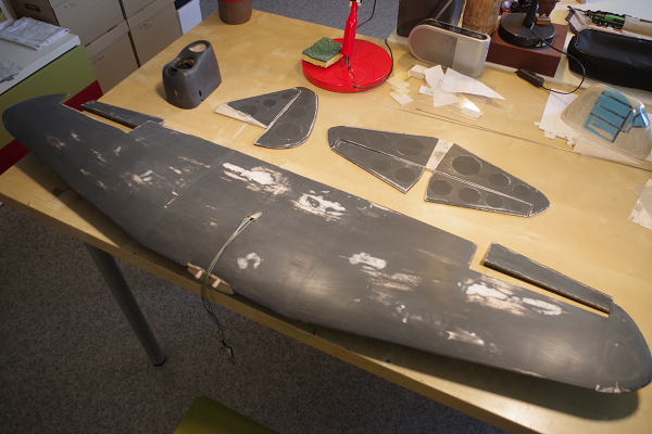

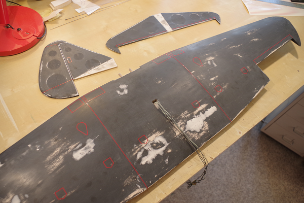

Il me restait une bombe entamée d'apprêt garnissant que recommandait René
https://forum.spmc-modelisme.fr/viewtop ... ere#p12502
Il en restait assez pour l'aile, l'empennage et le capot.
Pas pour le fuselage mais j'en ai commandé sur le net vendredi.
Pour les lignes de tôle, j'utilise des découpes vinyl qui seront enlevées après avoir passé une deuxième couche d'apprêt.
tôles 1.png (422.94 Kio) Consulté 6270 fois

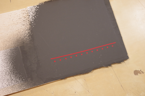

Pour les rivets je pense utiliser le même principe, vinyl sur la deuxième couche d'appêt avant la peinture.

Intéressante l'idée des découpes vinyl à enlever après une seconde couche d'enduit

Pour les lignes de tôles c'est une technique éprouvé et qui marche.Pour les rivets elle existe aussi , mais d'habitude ils sont mis en place juste avant la première couche de peinture.
https://www.mickreevesmodels.co.uk/~mic ... sories.htm

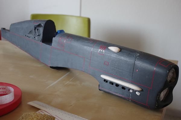

Première couche d'apprêt puis lignes de tôles sur le fuselage.
fuselage tôle.png (357.67 Kio) Consulté 6040 fois
Deuxième couche d'apprêt, suppression des marquages de tôle et pose des rivets en vinyl.
pose rivets.png (321.42 Kio) Consulté 6040 fois

Pourquoi pas les lignes de tôles et les rivets dans une seule et même opération ?
Messages : 1771
Re: CAUDRON 714
je pense que c'est parce que les lignes de tôles sont en creux et les rivets en surépaisseur d'où deux étapes différentes, enfin je crois!!!!
