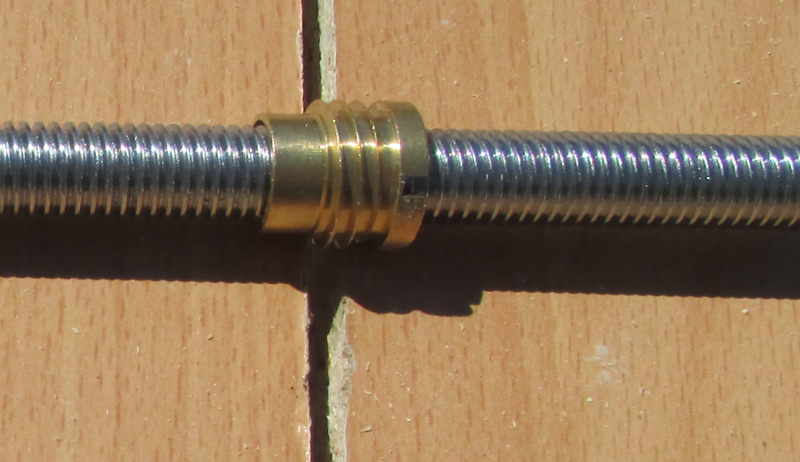

Suite des opérations : la commande du fourreau de la contre pointe. Le dépplacement est obtenue par un système traditionnel vis/écrou. L'écrou provient du rayon ameublement du brico du coin ; c'est un insert en laiton taraudé à M10. J'aurais préféré du bronze à la place du laiton mais on fait avec ce qu'on trouve...
L'arrière du fourreau est contre percé à 13 sur 15 mm et l'insert est vissé jusqu'à l'épaulement.

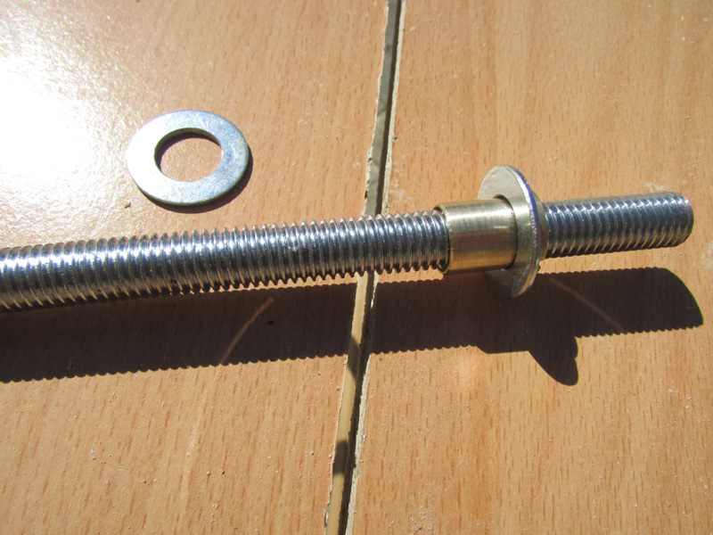

Le palier de la plaque arrière de la contre pointe est réalisé avec un insert du même modèle usiné à 12 mm de diamètre. Après usinage l'insert est immobilisé sur la vis par goupillage. Les efforts axiaux de la contre-pointe sont supportés par 2 rondelles métalliques.

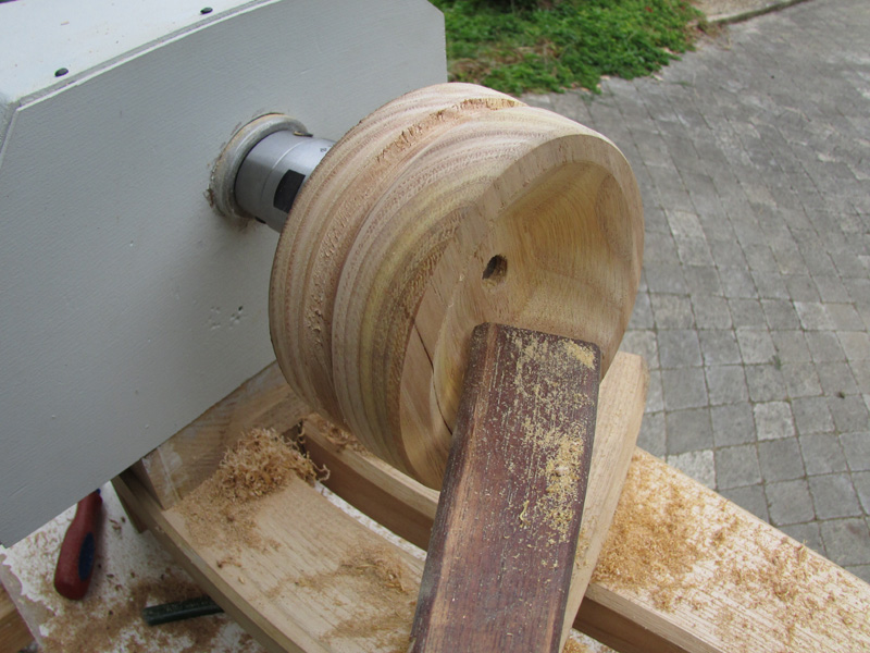

Et quelques copeaux pour préparer le volant de manoeuvre. Tout est de travers là aussi, même les pavés sont mal posés.

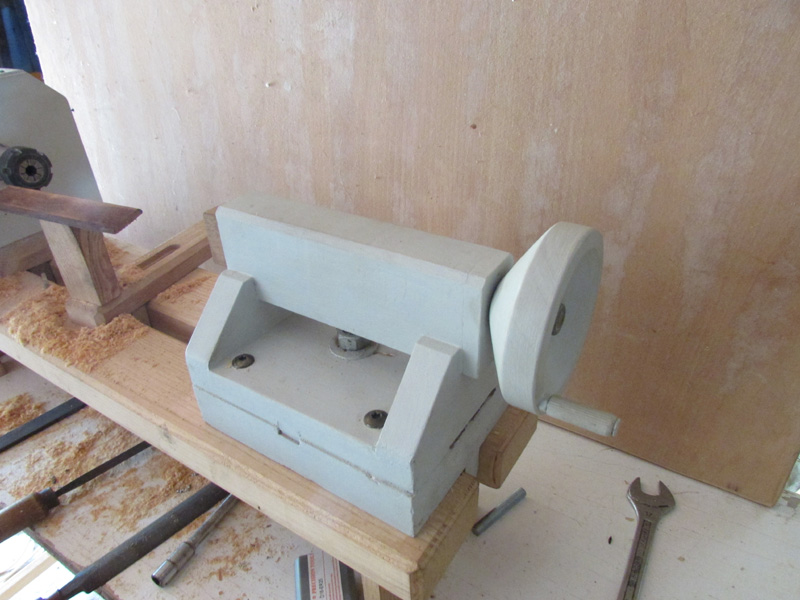

Et quelques coups de pinceaux plus tard, la poupée mobile est opérationnelle.
Encore quelques accessoires et le tour sera bon pour le service.

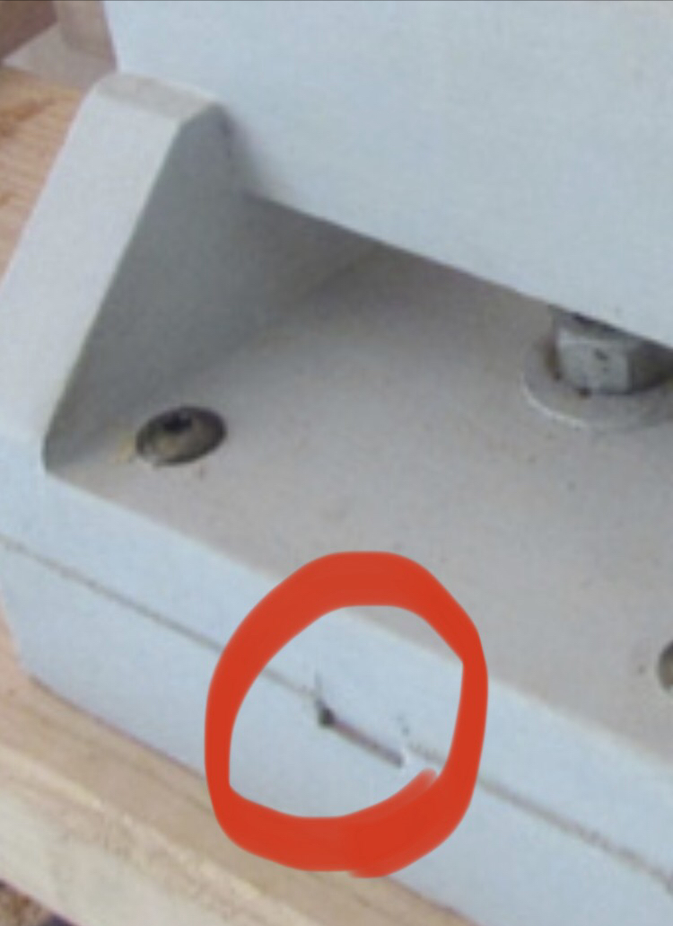

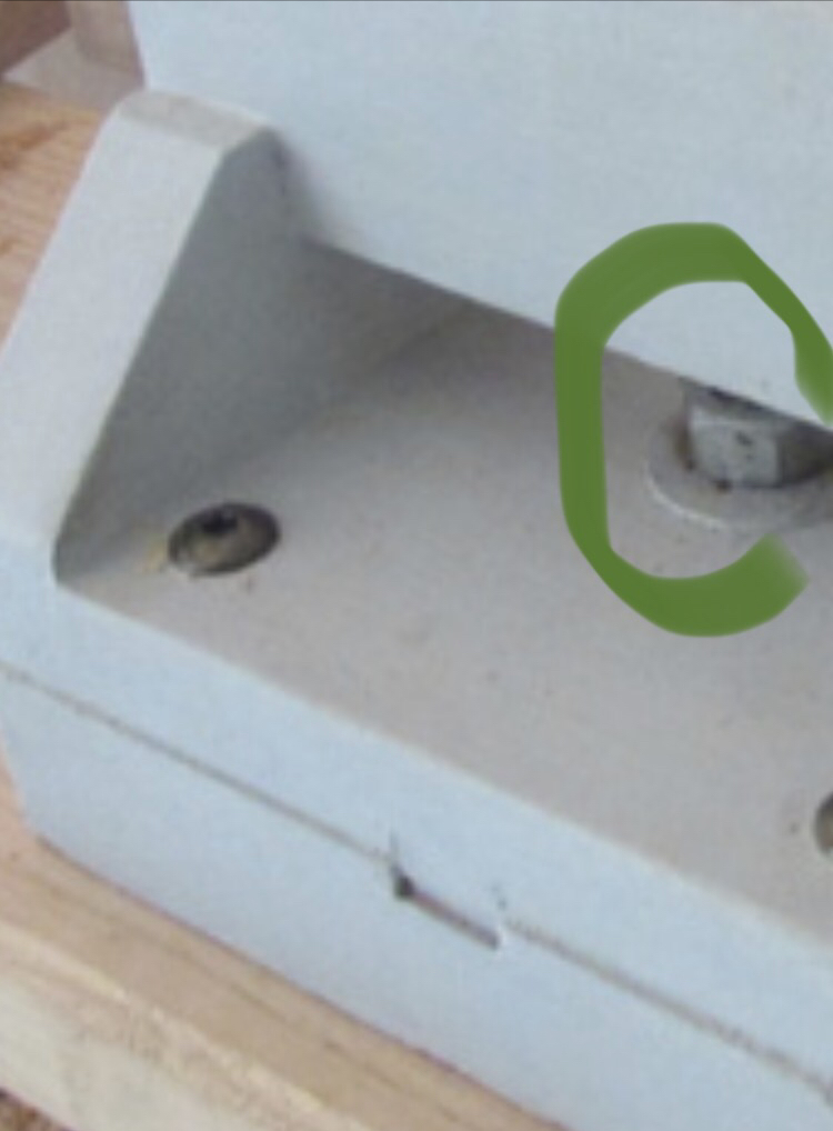

Petit détail très intéressant ...
Sans critique:
Potentiel d’amélioration > serrage rapide par levier et biellette <
Le serrage classique uniquement par écrou sur le banc du tour a disparu au fil des années pour laisser place au serrage rapide par levier, éventuellement assisté par le serrage avec écrou pour le perçage gros calibre ou pièces très lourdes.

Bravo...Belle réalisation , monté comme un tour de mécanique . Bien vu la glissière pour la contre pointe , c'est toujours utile .
