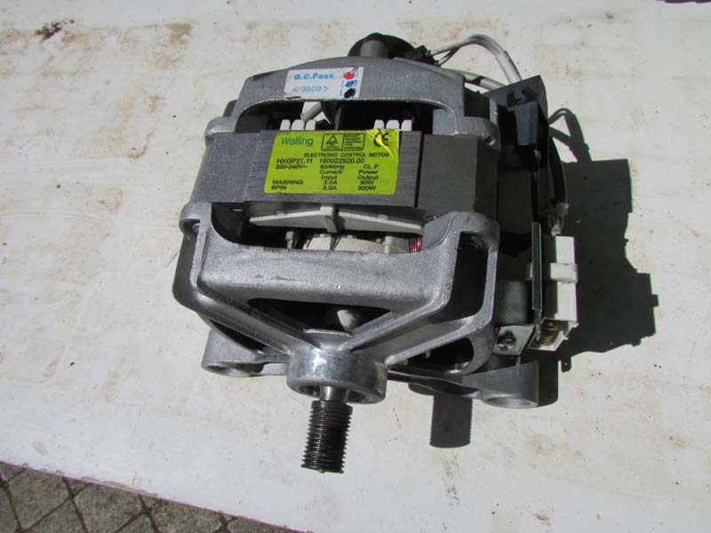

Le moteur

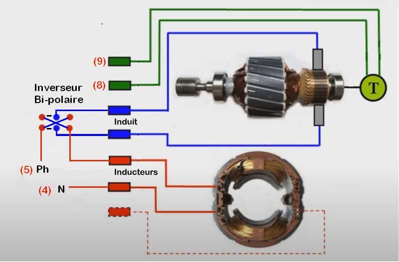

moteur universel avec collecteurs à balais et dynamo tachymétrique. Le connecteur électrique comporte 6 (ou 7) fils. Dans le cas de 7 fils, la prise médiane de l'inducteur n'est pas utilisée.
Pour le faire tourner, il faut commencer par identifier les paires correspondant à l'inducteur, à l'induit et à la dynamo tachymétrique. Ensuite il faut relier l'inducteur et l'induit suivant le schéma (la prise tachy n'est pas utilisée pour le moment).
Si on le met sous tension à ce stade, il va démarrer brutalement et monter dans les tours ; ne le faire tourner que quelques secondes tant que le système de régulation n'est pas en place.
schéma copier.jpg (35.17 Kio) Consulté 6387 fois
Pour l'usage auquel on le destine il faut prévoir un système d'inversion de sens de rotation. Le principe est simple, il faut croiser l'alimentation de l'induit par rapport aux inducteurs. Un inverseur bipolaire supportant 5A fait l'affaire en respectant les connections suivantes.

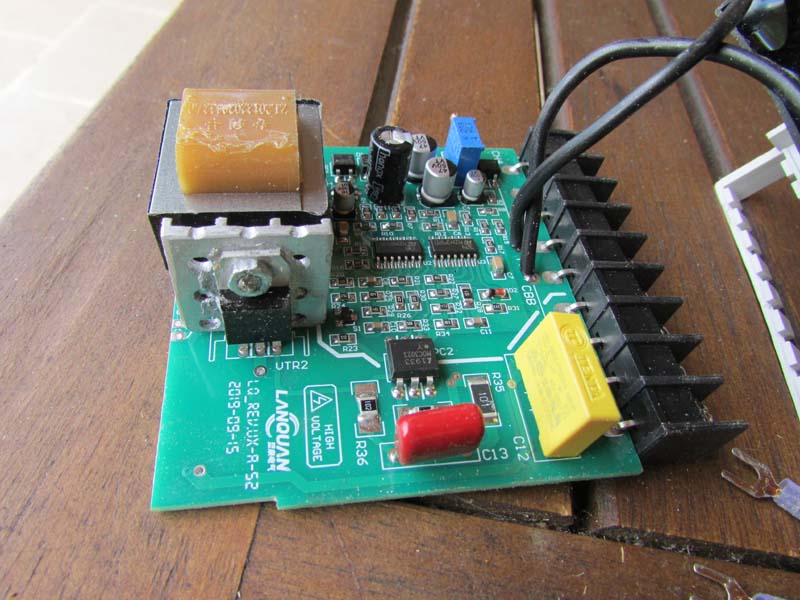

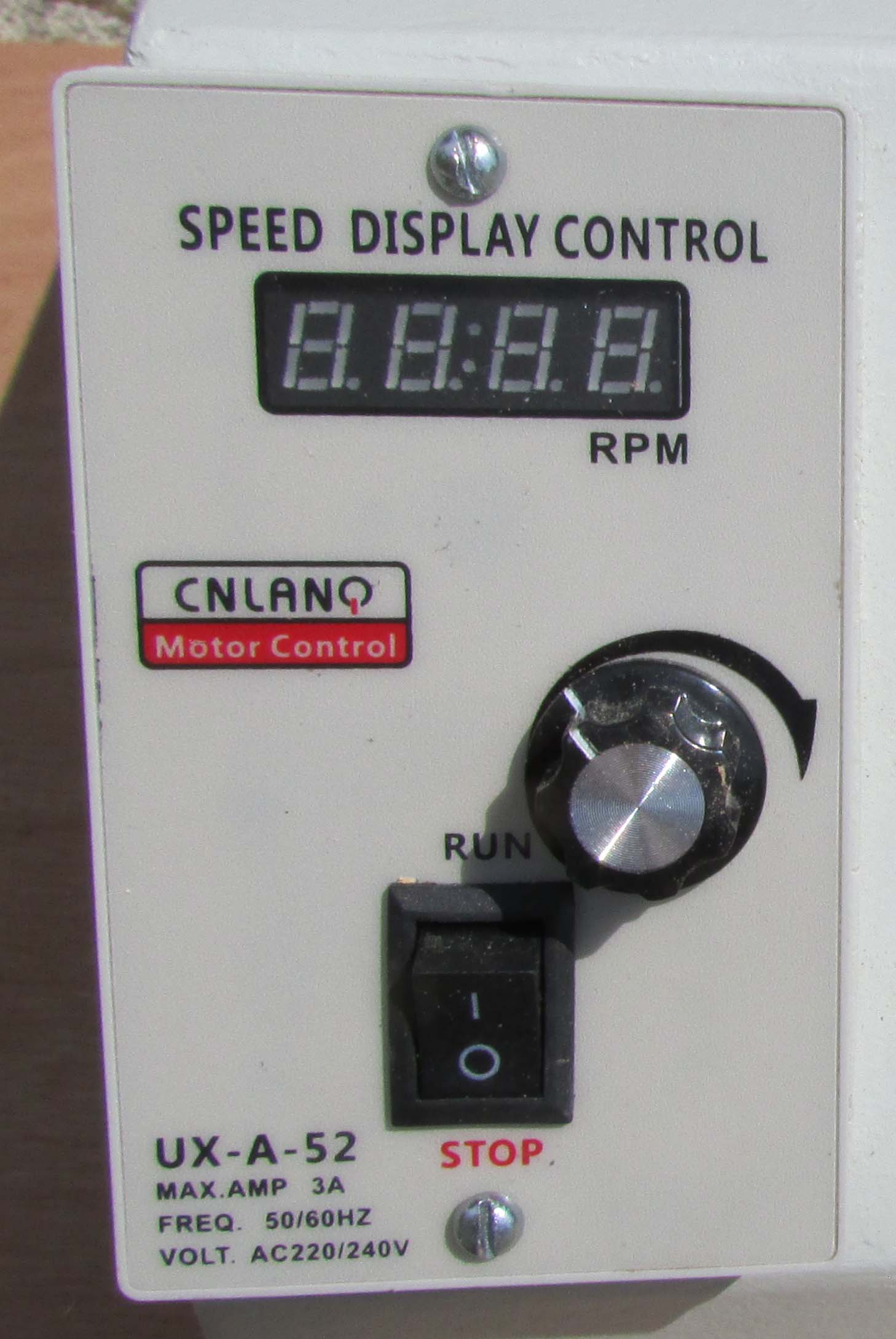

J'ai utilisé un module du commerce doté d'un afficheur numérique; https://fr.aliexpress.com/item/40005444 ... 6c373PwN4L
Avant l'intégration au moteur, je l'ai ouvert pour rajouter un dissipateur thermique sur le triac de commande ; le montage d'origine est un peu "léger" dans l'atmosphère confinée du boitier. (attention à la taille du dissipateur thermique, il y a un inter sous 220 V au fond du boitier...)

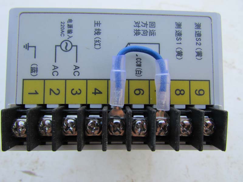

Le bornier du régulateur ne pose aucun problème de câblage :
1,2,3 --> Alim secteur
4 --> Neutre inducteur
5 --> Phase inverseur
8,9 --> dynamo tachymétrique.
Après câblage sur table et quelques essais :
1er constat : le moteur ne tourne pas dans le sens prévu par mon inverseur. Je dois inverser les deux fils en provenance de l'induit.
2nd constat : l'afficheur numérique... n'affiche rien en dessous de 200 tr/mn et n'importe quoi au-dessus de 5500 tr/mn. Avec un tachymètre extérieur, le moteur grimpe allègrement jusqu'à 8000 tr/mn. Mais bon, faut en avoir l'usage.
3ème constat : même à bas régime le couple disponible à l'arbre reste intéressant avec une très faible chute de vitesse sous charge.

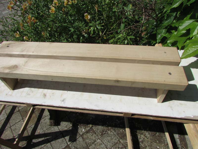

Le moteur et l'ensemble de régulation ayant été testé sur table, il faut maintenant passer la fabrication à la structure de base. L'agencement général est représenté en dessous : un banc, une poupée fixe intégrant le moteur, la broche et le réglage des vitesses, et une poupée mobile.
Le banc,
Il est constitué de deux pièces de châtaignier de 80X50 longueur 850 mm fixées sur deux pieds. La hauteur sur pied est de 150mm. Pour rassurer les inquiets, le bois est sec (reliquat de plateaux achetés il y a 25 ans pour la construction d'une cuisine), parfaitement dégauchi et d'équerre. La rainure centrale formée par l'assemblage des deux pièces supérieures est de 20 mm (réglée avec la même cale aux deux extrémités ; elle sert de référence pour la mise en place des autres éléments du tour).

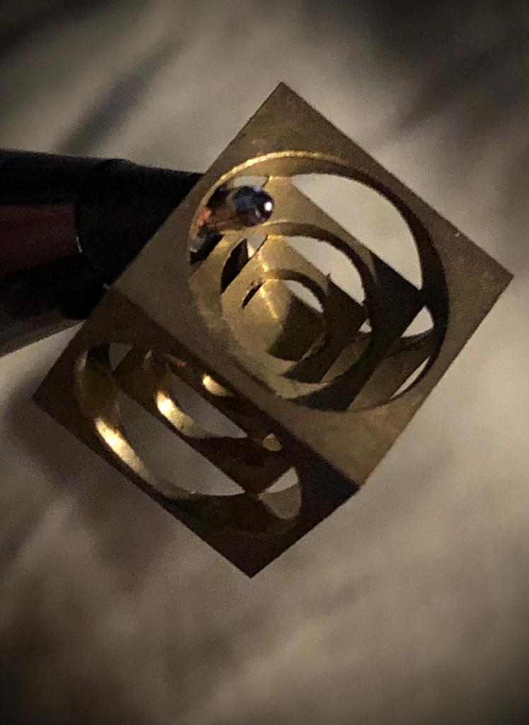

Encore un coup et je vous laisse ;)
Cette pièce a 52 printemps, l’une de mes plus petites réalisées sur un tour classique durant mon apprentissage, sans CN, chez un VRAI PATRON...et avec de temps en temps des coups de pieds au cul qui faisaient miracles :lol:
