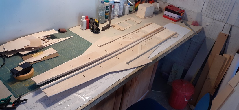

Je compte 6 ou 7 pièces pour un seul flanc, tu vas devenir le champion de l'assemblage :lol:
C'est la preuve qu'il n'y a pas de limite de taille de modèle, quelle que soit la CNC qu'on possède.

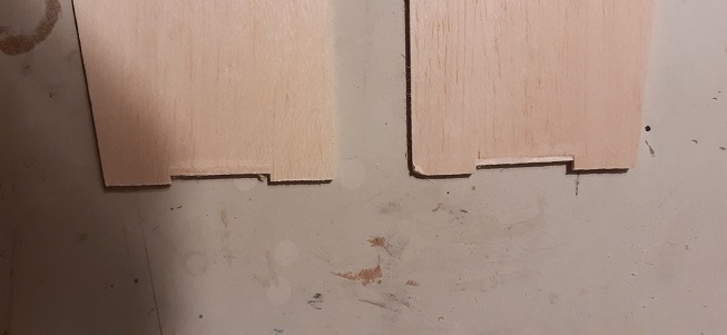

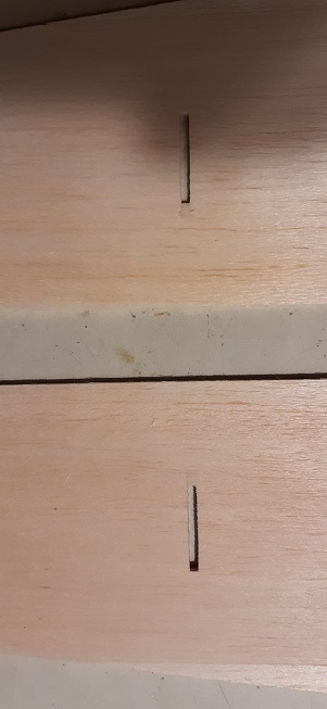

Ouuupppsss Armand je n'avais pas vue t'a question sous la photos dans le post précédent. :oops:

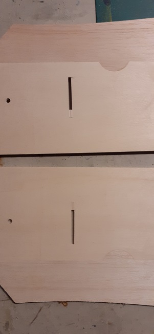

Toutes les erreurs rencontrées jusqu'à présent lors de la construction du P51, sont des erreurs de dessin. Lors de mon prochain projet, je ferai une double vérification pour éviter ces erreurs, minimes mais qui sont un peu frustrantes. :cry:
Re: P51 B mustang à YOYO

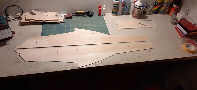

Travail du week-end.
Début du montage des flancs et suppression des erreurs de conception au niveau des encoches de positionnement des couples.

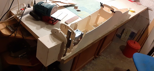

Et pour finir un petit montage à blanc pour vérifier que tous ce monte bien.

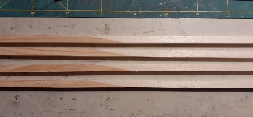

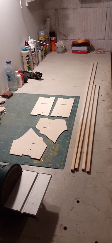

Découpe des 4 dernières pièces pour la réalisation des flancs et fabrication des longerons pour le fuselage.
Les longerons sont constitués de deux parties, à l'avant en pin, puis en balsa pour l'arrière. Les 2 parties sont assemblées entre elles à l'aide d'entures.

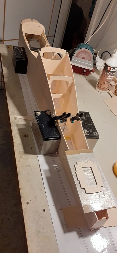

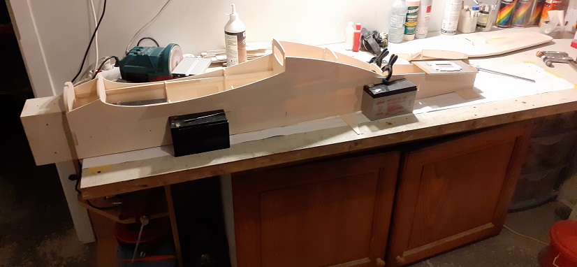

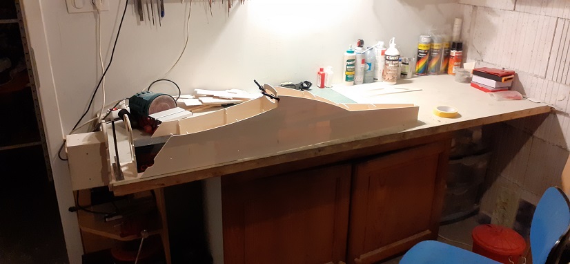

C'est parti pour le montage du fuselage.
Collage des longerons et des renforts interne sur les flancs du fuselage. Lors du collage, j'ai mis des cales sous les flancs afin d'obtenir, après séchage deux flancs pré-cintré, pour éviter d'avoir trop de contrainte plus tard lors du collage des couples. ;)
Collage des couples sur les flancs.
Messages : 5173
C'est à ce stade qu'on apprécie l'encastrement des couples dans les flancs que facilite la CNC.
On peut encore améliorer ce que tu viens d'assembler en rajoutant par exemple une platine servo (ou un support d'accu en propulsion électrique), qui eux sont perpendiculaires aux couples et permettent ainsi un équerrage par construction, sans avoir à utiliser d'équerre, sinon, juste pour le vérifier.
