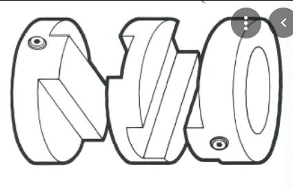

Jipé je suis allé à la recherche d'un joint de oldham que tu cites.
En version hobby ce n'est toujours pas pas donné à 25 € pièce :oops:
Mais je m'interroge sur son fonctionnement : Lorsqu'on tire dessus qu'est-ce qui l'empêche de se déboiter ? (je n'ai trouvé la réponse sur aucun éclaté trouvé sur google images)

Armand, si ta tige trapézoïdale est fixée à l'autre bout avec le palier et son roulement, tu n'as plus à te soucier de cela car le mouvement longitudinal ne sera plus possible et le cardan ne pourra pas se déboîter.

Je pense que c'est la bonne réponse :lol:
Je viens aussi de trouver ceci sur le net :
Joints oldham
Les joints de la série 400 fonctionnent selon le principe OLDHAM. Ils se composent de trois parties · une noix de transmission de couple et deux plateaux d ‘entraînement. Ceci permet à l’utilisateur de démonter le dispositif d’entraînement sans déconnecter le joint d’arbre. Matière : Les plateaux d’entraînement sont en aluminium. La noix de transmission en matière plastique assure un fonctionnement silencieux et auto-lubrifiant.
Il s'agit donc de 3 pièces indépendantes qui s'emboitent. même principe de rotation que le cardan que nous connaissons tous.

Vous avez trouvé la réponse, la vis à ses guidages, le moteur son support et le joint est solidaire aux extrémités de la vis ou du moteur. L'élément central est libre de ses mouvements.
Je pense que ce type de joint pourrait être réalisé à la CNC dans du dural de 10 ou 12 mm d'épaisseur.

Certainement, mais je ne chercherais pas à le faire avec ma petite machine (pièces à usiner sur les 2 faces, taraudage latéral pour vis de serrage, ...)
