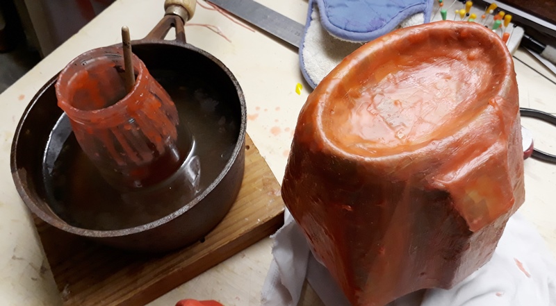

Suite de la réalisation du capot :

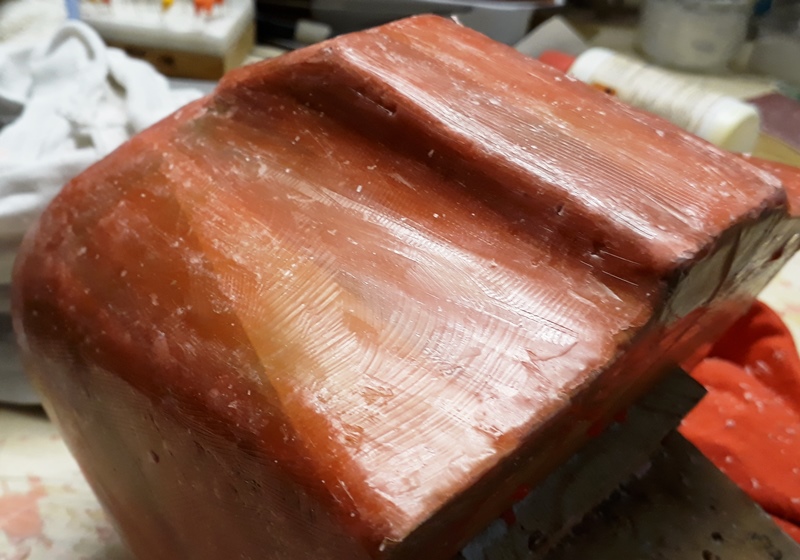

Tout d'abord le master est badigeonné avec un pinceau de cire à bougie fondue dans un bain marie

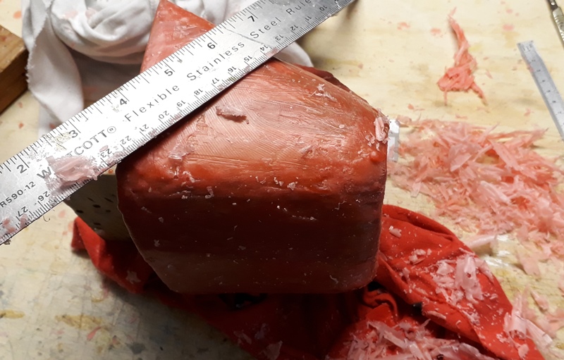

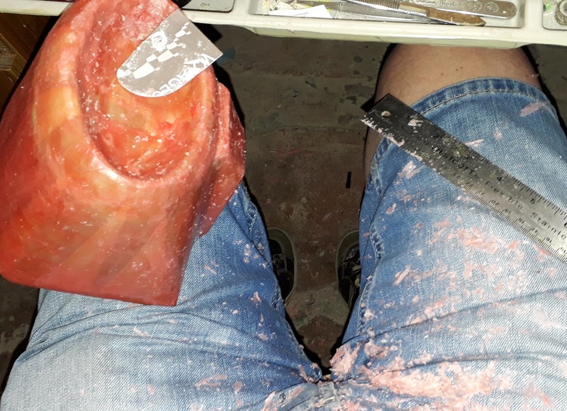

Pour corriger les imperfections et coulures de la cire il est ensuite raclé avec une règle métallique ou tout outil adapté aux courbures
le meilleur établi pour ce travail est encore constitué par le dessus des cuisses ;)
J'ai fait ces opérations 2 fois (cire - raclage - cire à nouveau - raclage)

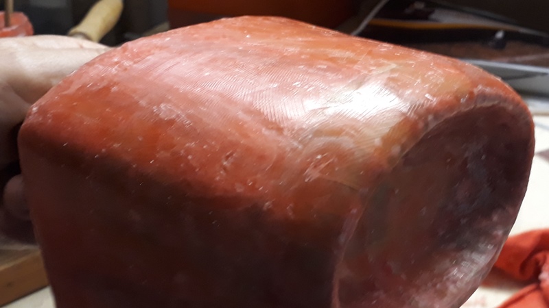

pour obtenir ce résultat (les ondes montrées hier et les plis résiduels ont totalement disparu) Il y a un bon mm de cire

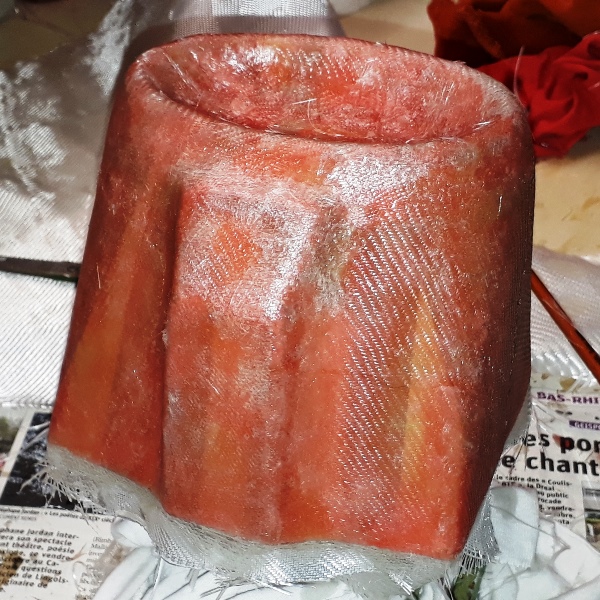

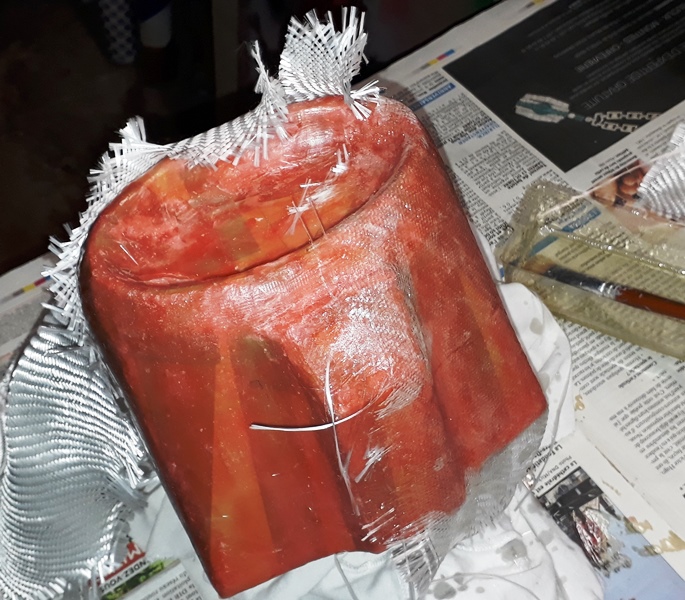

ensuite pose de la fibre de verre. J'ai posé deux couches successives dans la foulée : une première de 300 g/mm², une seconde plus fine de grammage inconnu. J'ai préparé 45 g de résine qui a tout juste suffi (il a fallu racler dans les coins du pot pour finir)
Et voilà le résultat, il ne reste plus qu'à attendre au moins 24 h pour tenter de démouler ...

Ben dis donc, Armand, ton capot va peser une tonne, sûrement pas besoin de plomb pour le centrage....Tu n'avais pas de fibre un peu plus légère que du 300 gr/MM2 ?????????????????? :lol: :lol: :lol:

En première lecture je croyais que pour toi les 300 g / m² étaient trop lourds, jusqu'à ce que je voie le second "m" ;)
Justement quelle fibre de verre utiliser ?
j'ai lu dans des articles où on met jusqu'à 2 à 3 couches de 300 g. Ma seule expérience date du Cessna Robbe (lien ci-dessous) où j'utilise ma même recette : du 300 + un autre plus fin de masse inconnue (c'est ce que j'ai en stock)
Pour le Cessna c'est assez rigide. Le capot du D112 est plus gros, mais je pense que ça devrait suffire, on verra ...
https://forum.spmc-modelisme.fr/viewtop ... 4&start=20

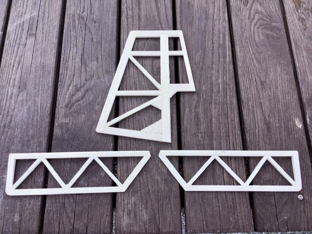

Sinon, ce soir j’ai profité des infrastructures du jardin pour poncer mes gouvernes, je sais pas en Alsace, mais chez moi, j’ai un petit 20 degré, c’est pas encore la canicule et j’ai pas trop traîné pour revenir à l’atelier :lol:
Mais voilà une bonne chose de faite. Ton gouvernail sera utilisé Armand ;)

Jeanmi, je ne m'attendais pas à ce que tu utilises cette dérive. Pour moi c'était une pièce ratée que je t'avais jointe au colis, un peu comme un bibelot pour présager du travail de construction qui t'attendait ;)
Tant mieux si elle a pu servir (au prix de réduire la largeur de l'étambot à 5 mm)

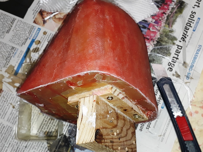

Ce matin examen de la stratification : l'ensemble a bien durci mais reste encore trop souple pour tenter un démoulage. C'était juste bien pour pouvoir découper (encore) au cutter les parties débordantes.
La longueur finie a été calculée sans les 4 mm de la plaque de CTP du dessous de master, j'ai donc autant de marge pour obtenir une découpe droite (mais elle l'est déjà)
l'impatience commence à grandir pour attaquer l'opération démoulage, mais je vais raisonnablement attendre demain ...
